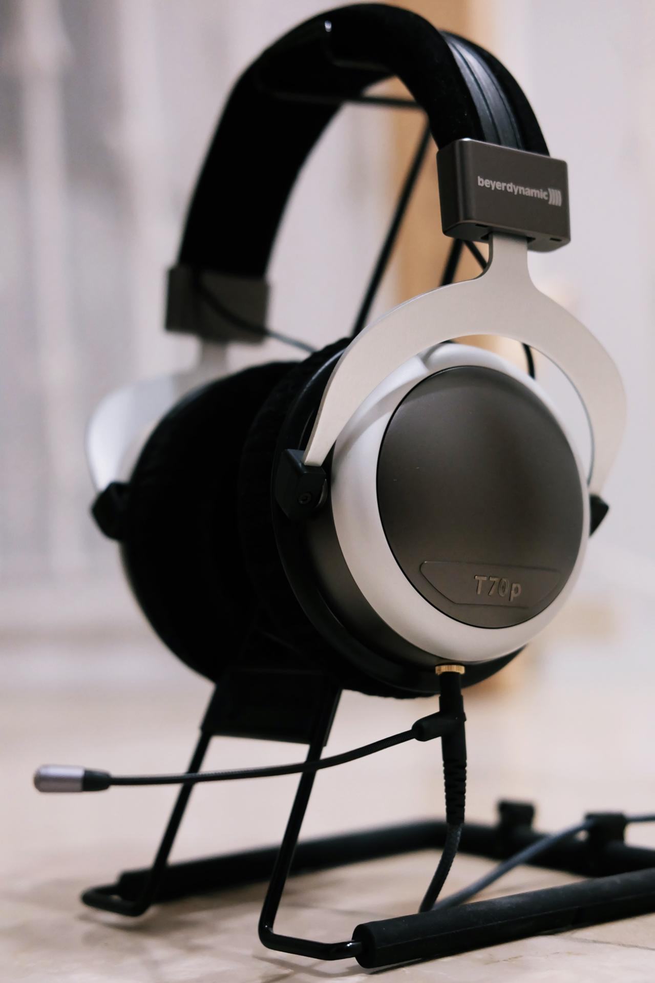

Das Teil ist eher etwas für Leute, die auch gewillt sind 500 € aufwärts in einen Kopfhörer zu investieren, oder eben wirklich hohe Ansprüche an die Sprachqualität stellen jenseits von reiner Verständlichkeit.
Du scheinst also dem Beyerdynamic T70p viel abzugewinnen wenn es ums Zocken geht, JackA$$ ?
Wie steht der im Vergleich zu DT770, DT990 und vor allem DT880 und zum Fidelio X2?
Ich lehne mich zwar weit aus dem Fenster, aber bei meinen (Ich glaube es sind mittlerweile 20+) ganzen Hifi-Kopfhörern, egal ob offen oder geschlossen, ist der T 70 P der absolute Ortungskopfhörer. Eine neutral im Bass abgestimmte Detaillupe, die Bühne wie ein offener Kopfhörer liefert und auch nicht dieses eingeschlossene Gefühl vermittelt, da er sehr locker sitzt und mit den Velours von Beyer auch sehr gut atmen kann. Dank Tesla-Magnet ist er auch extrem schnell und präzise mit hervorragendem Imaging. Das kostet leider neu seinen Preis, gebraucht bekommt man ihn aber günstig.
Ich muss ihn aber für meinen Geschmack im EQ etwas anpassen, da er mir etwas viel im 10KHz Bereich liefert und zu wenig im 2KHz und 0-100Hz Bereich. Aber das sind nur 2dB, die Ich da weg nehme und dazu gebe.
