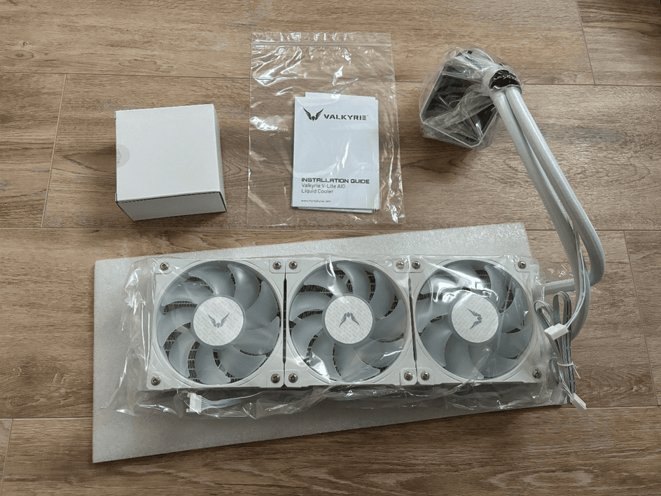

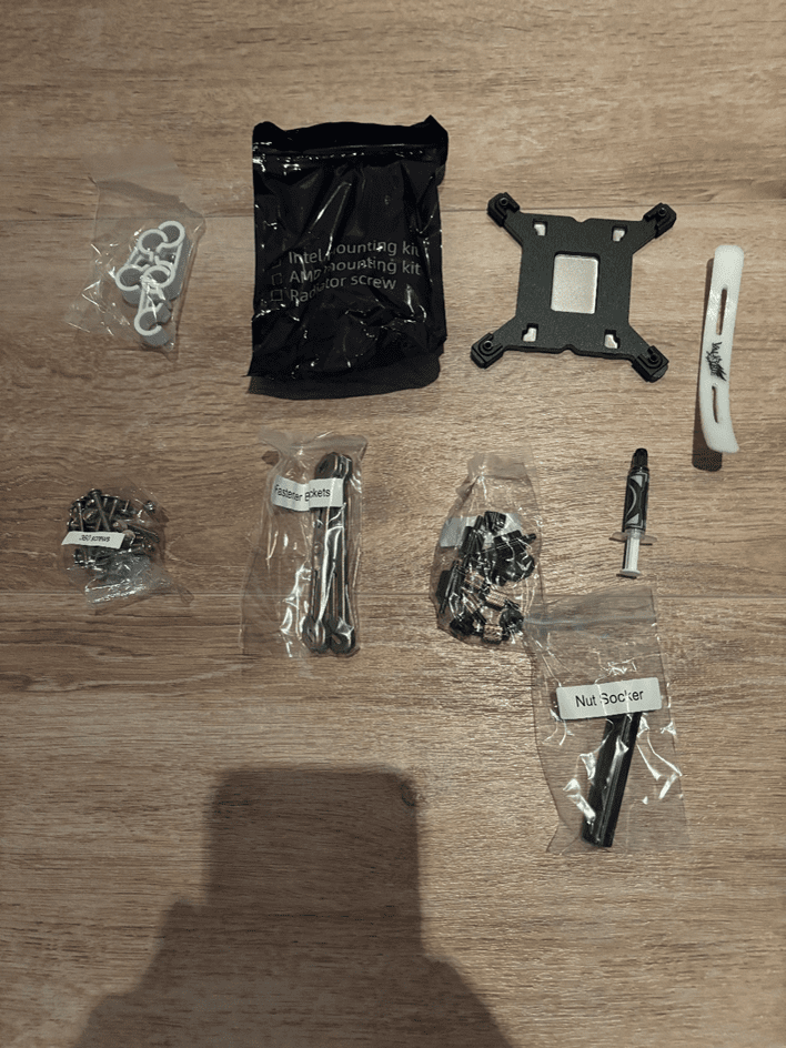

Karton Inhalt:
- Die Valkyrie AIO
- Mounting Kits für Intel (inklusive Backplate) und AMD
- Eine Packung Schrauben
- Halteklammern für die Pumpe
- Halteclips für die Schläuche
- Werkzeug für die Firmeneigene Befestigung
- Eine Tube Wärmeleitpaste
- Die Anleitung zur Montage
- Ein paar Klettverschlüsse für das Kabelmanagement

Ich persönlich bin ein Mensch der gerne ohne Anleitungen arbeitet, was mir in diesem Beispiel nicht möglich war. Da ich sonst einen Noctua NH-D14 verbaut habe, allerding mit einer Backplate von Alpenföhn musste ich mir eine original AM4 Backplate besorgen da diese zwingend notwendig ist zur Montage der AIO. In der Anleitung selbst ist alles mit Bildern beschrieben was mir sehr gut geholfen hat. Ein QR Code für die Anleitung ist ebenfalls vorhanden falls man das Papier mal verlegen sollte.

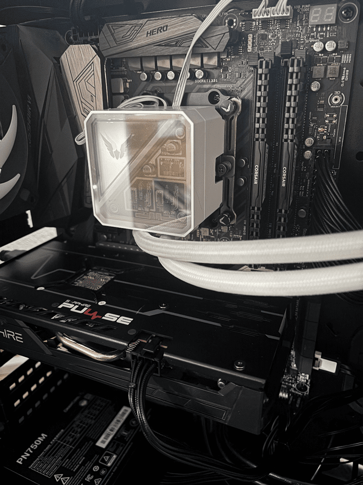

Montage ist nachdem man die Anleitung kurz studiert ein Kinderspiel. Die 2 Plastikhalterungen an die Backplate schrauben, dann zwei Metall Halterungen für die Pumpe selbst und hier benötigt man den beigelegten „Nut Socker“ einen Plastikschlüssel für die metallschrauben die mit dem Firmenlogo bedruckt sind. Ich denke mit ein wenig Geschick bekommt man diese aber auch mit der Hand befestigt. Auf der Pumpe ist das Plastik Gehäuse wo auch die RGB Dioden verbaut sind, dieser ist magnetisch und einfach abziehbar für die Montage.
Was ich schade finde Das man die RGB Kabel der Pumpe nicht unter dem Gehäuse verstauen kann was in meinem Fall da ich die Beleuchtung nicht nutzen kann sehr sinnvoll wäre. So musste ich sie neben der CPU versuchen zu verstecken was nicht ideal ist.
Die Textilummantelten Schläuche sind 450 mm lang, sieht jetzt auf dem Foto sehr gespannt aus , sind sie aber nicht sie hängen noch schön locker in dem doch sehr geräumigen Gehäuse.

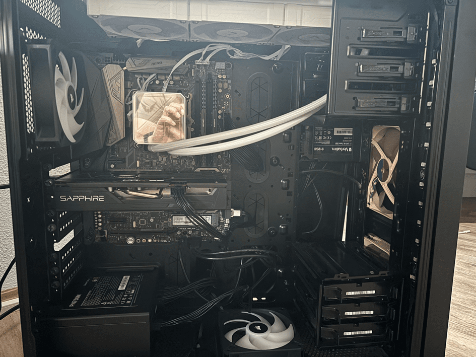

Der Radiator wird mit den mitgelieferten Schrauben befestigt, auch da musste ich mit kleinen Unterlegscheiben nachhelfen da sie meines Erachtens zu klein für die Bohrlöcher des Gehäuses waren.
Wie ihr seht habe ich den Rechner nicht sehr Professionell gebaut, das kann ich besser. Das hat aber den Hintergrund das ich in naher Zukunft ein weiteres Review für euch verfasse für ein noch nicht geliefertes Gehäuse.
