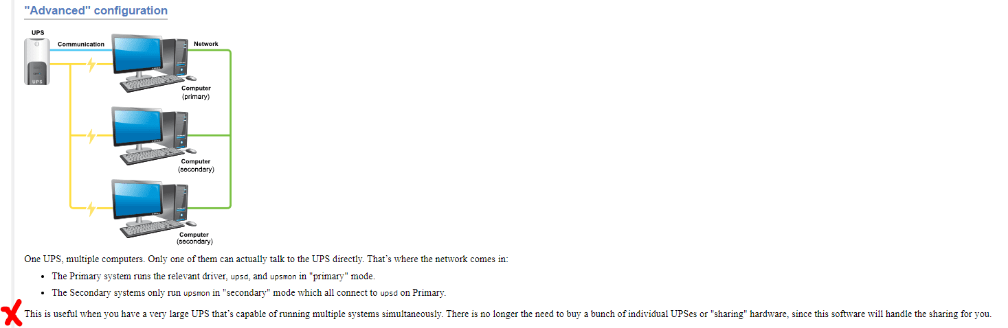

...an dieser Stelle der Hinweis, dass dies auch mit eine USV läuft, die nur einen USB hat.
Der Host, in den die USV per USB eingestöpselt ist lässt die Überwachungs-SW im Master-Modus laufen. Andere können dann die gleiche SW im Slave modus zum Maser nutzen.
Das geht zB mit NUT: https://networkupstools.org/features.html ...siehe unten "advamced configuration"....
@hominidae Danke für den Tip, aber ich denke das die Hardwarelösung direkt an der USV eine etwas besser Lösung ist als eine Softwarelösung auf einen anderen PC. Weil der andere PC musste ja weiterlaufen.

Der muss exakt nach Weitergabe der Meldung herunterfahren. Mehr nicht.
Mach das doch einfach über das NAS wenn das eh dran hängt, die bringen ja ne Unterstützung für USB USVs im Regelfall gleich mit.
Ja. Das NAS muss aber die Unterstützung in Form von z.B. nut mitbringen - es nützt ihm überhaupt nichts, wenn das NAS andere Geräte hart abschaltet, welche aber heruntergefahren werden müssen.
