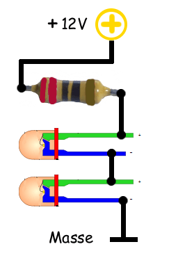

vorwiderstand:
Ul = led spannung
Il = led strom
Ub = betriebsspannung
Rv = vorwiderstand
Rv = (Ub - Ul) : Il
ganz einfach :)
- ohne vorwiderstand GEHT NICHT
- reihenschaltung funktioniert
. Ul mit der anzahl der leds multiplizieren
. spannungsreserve einkalkulieren um stabilen betrieb zu gewährleisten
- parallelschaltung von dioden FUNKTIONIERT NICHT
- strom(energie)verbrauch P = Ub x Il
- leds halten i.d.r. ewig
gruß fk

Warum geht parallelschlatung nicht?
Schließt man den Widerstand bei reihenschlatung einmach einmal in die Reihe mit rein wie ein LED ?
Kann ich das in einer Lüsterklemme in Reihe schalten? Ich frage mich nur noch wie ich das an den Molexanschluss rankriege xD Wie wird das ungefähr aussehen die ganze Apparatur? (am besten ohne Löten xD )
dioden haben eine sehr steile durchlasskurve
die je nach einzelstück etwas unterschiedlich ist
bei gemeinsamem vorwiderstand würde dann die diode mit der geringsten durchbruchspannung
einen stark erhöhten / den kompletten strom abbekommen
richtig
am besten mit löten
alles andere ist asche
noch was
richtige polung ist wichtig
+ an +
- an masse

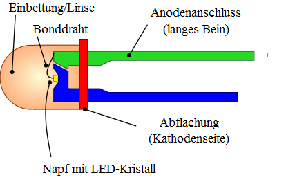

Leuchtdiode

weil du heute geburtstag hast:
attachment.php
DANKE für die illustration, was ist Masse in der Elektrotechnik?
Mir wäre besser geholfen wenn mir jmd sagen bzw zeigen könnte wie die ganze apparatur, sprich LED-Kette an molexanschluss aussieht :( hab gar keine vorstellung wie das praktisch umgesetzt wird...
Wo soll man das alles löten etc, gibts extra unterlagen für sowas?
Kann ich das nicht mit Lüsterklemmen machen?
Mit den linken steckern meinst du wohl rot und masser nicht war?
Und womit schließt man dann die Lüsterklemme (mit den LED und einem Widerstand) and den Molex adapter ran?
Einfach Kabel reinstecken oder wie?

ähm, rot und schwarz stehen für 5v. oben waren der gelbe und schwarze mit "linke stecker" bzw. kabel gemeint (=12v).
und ja, einfach kabel frei legen und an die lüsterklemme anschließen.
