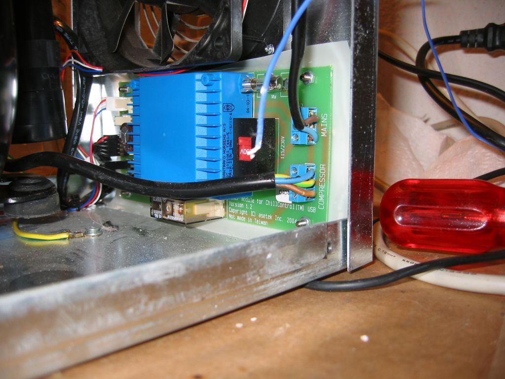

Hi Jungs,
hat jemand von Euch ne Ahnung, wie ich eine Vapochill LS ohne Platine starten lassen kann? Meine ist über den Jordan gegangen...
Grüße
Dennis
Einfach hinten den Kompressor an 230V Klemmen, mach mal den Schutz ab und der Rest ist dann selbsterklärend.
ja das ist möglich. jedoch kann ich dir nicht sagen wie du es genau machst, aber ich denk dass der kompressor mit einem relais startet dass du ja dann nur überbrücken musst und gut is. schau dir mal einfach den kompressor genau an und wie die platine dran angeschlossen ist :) am einfachsten ist es wenn du den kaltgerätestecker sofort an den kompressormotor anschliesst. aber ohne gewähr, ich lassees lieber bestätigen
Die 3 Kabel am Anschluss "compressor" siehe Bild losschrauben und zb. mit einer Lüsterklemme an ein Kabel mit Schukostecker anschließen. Fertig.
Hi - klasse ;)
das werd ich hinbekommen. Hab mir aber auch nen Ersatzteil bestellt.
