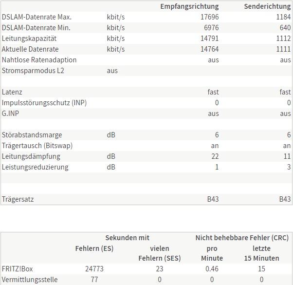

Ich habe VDSL und wurde wegen der schlechten Leitung auf 25Mbit/s gesetzt. Das musste ich erst mal so hinnehmen und durchdenke Alternativen.

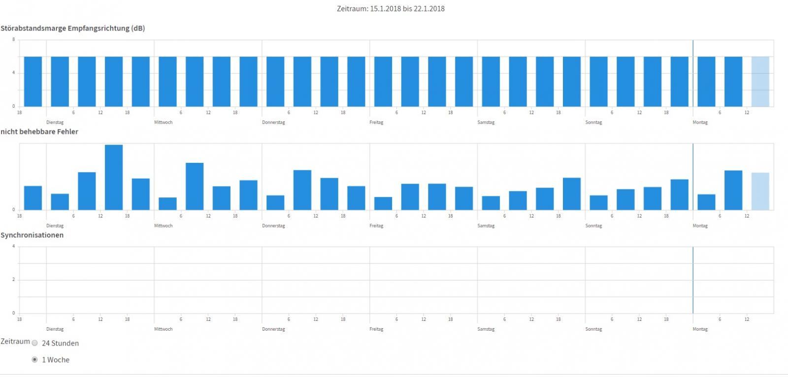

Mir ist aber vor einiger Zeit auch aufgefallen, dass in der Fritzbox Verbindungsfehler angezeigt werden. Ich habe daher in den letzten Tagen unter dem Punkt Störsicherheit immer weiter die Regler nach links gesetzt. Jetzt bin ich komplett links angekommen und es passieren immer noch Fehler.
Ich wundere mich auch darüber, dass die Dämpfung so unsymmetrisch ist. Bei den meisten liest man immer von recht ähnlichen Werten.
In den Bildern sieht man das ganz gut, auch wie ich sukzessive die Störsicherheit verändert habe.

Gerade der Ausdruck nichtbehebbare Fehler verunsichert mich. Sind die Daten, die man dann sendet Schrott?
Ist das normal oder ein Fall für eine Entstörung? Kann deswegen auch nur 25Mbit/s aufgeschaltet werden?
