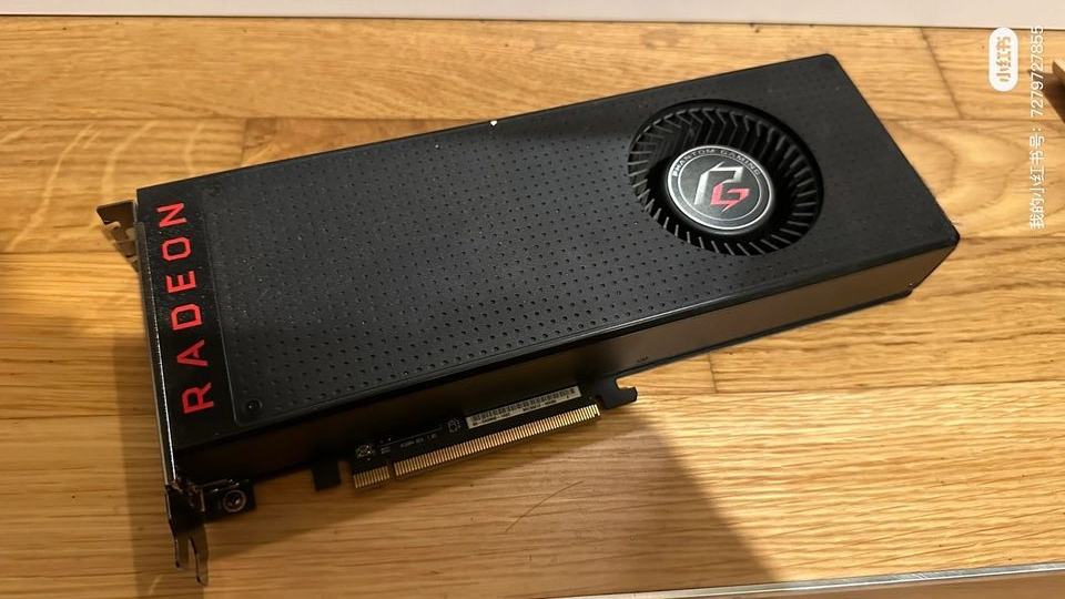

ich habe hier eine Asrock Vega 56 Phantom Gaming.
Sieht so aus:

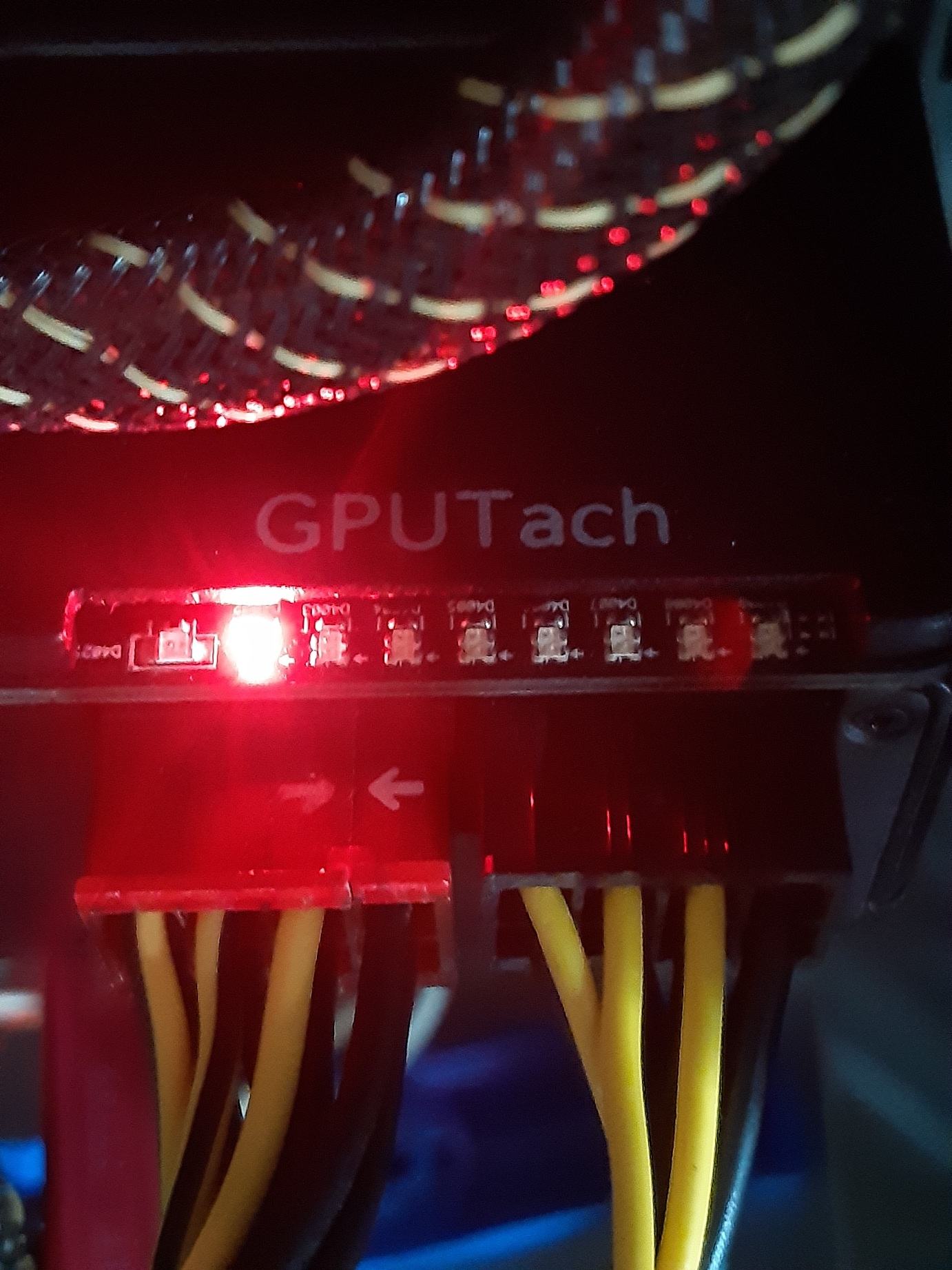

Jetzt wird mir an einem der 8-Pin-Anschlüsse eine rote LED angezeigt.
Wenn ich die beiden Stecker tausche, leuchtet die selbe LED.
Das Online-Handbuch gibt darüber keine Auskunft.
Was ist das für eine Anzeige?
EDIT:
Auch rausgefunden:
Zeigt die Auslastung der Karte von links niedrig nach rechts hoch an.
Alles läuft gut?
