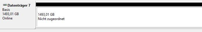

ich hab ein externes festplattegehäuse von verbatim (model 47512) das ursprünglich mit einer 1TB Festplatte ausgeliefert wurde. Nun wollte ich in dieses Gehäuse eine 6TB Platte einbauen.
Die Festplatte wird in der Datenträgerverwaltung erkannt, jedoch leider nur mit 1.493,01 GB - Status siehe Screenshot.
An was kann das liegen? Die Festplatte ist neu (Western Digital WD Blue 6TB) ich nutze Windows 10.
Ich gehe davon aus, dass die Festplatt i.O. ist - habe dies allerdings noch nicht überprüft in dem ich sie bspw. intern anschliesse. Das ext. gehäuse funktionert prinzipiell, wurde mit einer kleinen Festplatte ausprobiert (Gehäuse wurde gebraucht gekauft).
Kann es sein, dass das Model 47512 nicht mit derart grossen Festplatten umgehen kann? Oder kann ich da etwas in der Datenträgerverwaltung einstellen/aktivieren?
Das wird der Grund sein; es gab da glaube bei 2 TB eine technische Hürde....
Ich fürchte eher nicht, aber versuche doch mal eine primäre Partition zu erstellen. Wenn das fehlschlägt, oder die maximal 1,5 TB groß ist, wird das so leider nichts...
Welche Blue 6 TB hast du gekauft? Wenn es die neue mit SMR ist, kannst du evtl deine Erfahrungen mit uns teilen. (sobald du ein passendes Gehäuse gefunden hast)
Das Gehäuse ist von 2009, also uralt und dürfte daher nur 32 Bit Adressierung unterstützen, also maximal 2TB große HDDs. Wirf es weg und kaufe Dir ein aktuelles USB Gehäuse für die Platte.
Davon ist auszugehen, wenn nicht die vollen 6TB erkennt werden.
Nein, wenn Du mehr als 2TB willst, dann wirf das Gehäuse weg, es taugt nur für HDDs bis maximal 2TB.

hi,
habe das oben erwähnte Fantec-Gehäuse heute in Betrieb genommen - die 6TB Platte wurde als solche von Win10 erkannt und bin grad am überspielen der Daten von der 2 TB Platte. Sieht soweit ganz gut aus.
