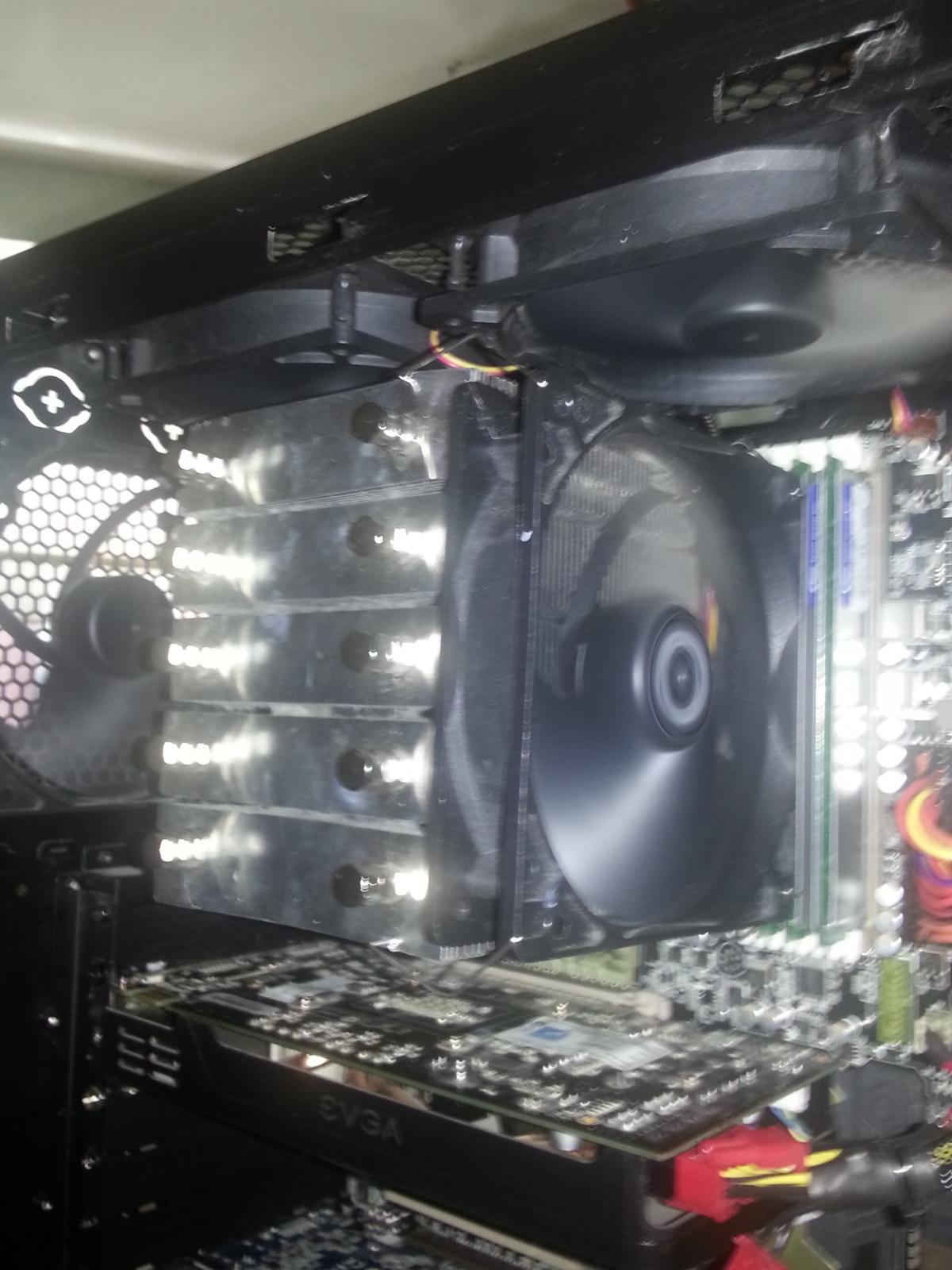

Hey,
habe hier mal Bilder von meinem Case und meinen Lüftern gemacht damit ihr mal draufschauen könnt was man da eventuell noch optimieren kann? :mad:
Die Lüfter sind alle die Scythe Slipstreams ausser der untere das ist ein 140mm Revoltec (will ich noch austauschen, weiß aber nicht gegen welchen Scythe?? der scythe den ich vorher hatte ist ausverkauft... bzw nicht mehr lieferbar :( .. der ist defekt...)
Caseking.de » » Scythe Slip Stream 140mm SM1425SL12L - 800rpm
Nicht mehr lieferbar, welche Alternative würdet ihr mir hier empfehlen?
Und was sagt ihr zum Gehäuse aufbau und so?

Schaut doch ganz ordentlich aus. Willst du bessere Temperaturen oder eine geringere Lautstärke erreichen?
Gesendet via HardwareLuxx IPhone App.
Bessere Temperaturen wobei naja geht da noch besser ohne WaKü?
Meistens schon, aber meistens auch nur mit invest ;)
Bessere CPU-Kühler gibt's ab 30€ aber du kannst im Bereich Luftkühlung bis ca. 70€ investieren, vernünftige Kühler liegen im Bereich 30-55€
Muggen 2 ist doch schon der beste oder nicht? ;)
Schau dir einfach mal ein paar Reviews zum Phanteks PH-TC14PE an, da solltest du in dem einen oder anderen auch Vergleichswerte zum Mugen 2 finden können (und noch einige andere bessere Kühler).
Der Mugen 2 ist seit einiger Zeit nur noch Mittelklasse. Modelle wie Thermalright's Archon (SB-E) oder ein Prolimatech Genesis schlagen ihn deutlich.
So werde mir nun ne WaKü zulegen, hoffe das passt in mein Midgard einigermaßen..
360er werde ich wohl oben drauflegen ;).
