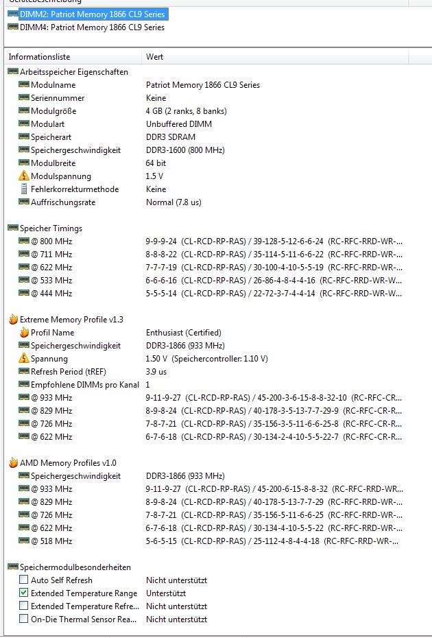

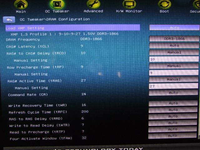

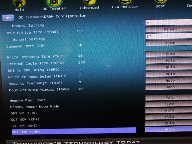

Dieser wurde in das Board meiner Frau eingebaut, welches nun mein Sohn zum Gamen bekommen soll. Sie hat das gleiche Syszem wie ich, nur ein i7-2600K statt 2700K. Der RAM wurde nicht erkannt. Im Bios war alles auf Auto gestellt. Es wurde ein Takt von 1033 und 1.57V angezeigt. Da ich den RAM gerne auf 1860 laufen lassen möchte, habe ich die Werte und die Latenzen manuell eingestellt. Siehe Anhang. Wichtig währe mir ob ich auch noch woanders etwas verstellen muss.
Bitte gebt mir Hinweise oder Tips ob Euch etwas auffällt was zu verbessern währe, was ich ändern sollte usw. Bin für jeden Tip dankbar. Falls ich noch Informationen besorgen muss, nur mitteilen. Ich versuche diese dann zu besorgen.

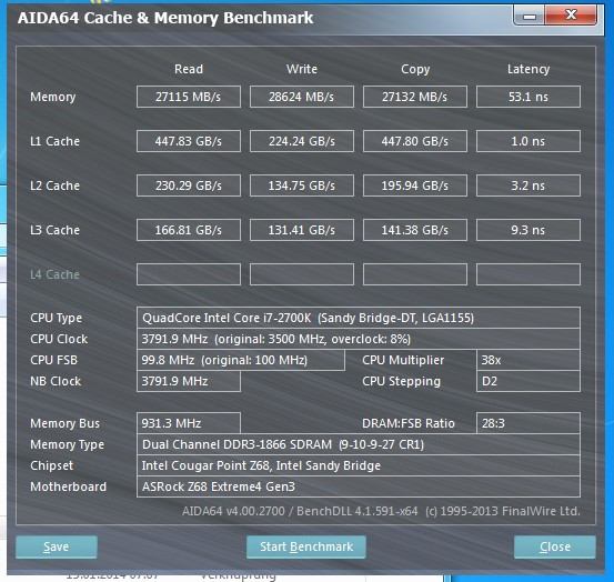

Na ja, wenn wir schon dabei sind. Mein System. Vielleicht fällt da jemand eine ungereimtheit auf. Z.B. warum da bei Aida 1600 statt 1866 steht. http://preisvergleich.hardwareluxx....k-mamba-dimm-kit-8gb-pv38g186c9k-a800391.html

- CPU-Z liest korrekt und dies ist konform mit dem Bios. Bei AIDA sehe ich auch 1866.

- Gut dass die Spannung gesenkt wurd und sons siehts auch korrekt aus.
Das Bios hat Version 1.2. Das ist das letzte vor der ivy Generation.Es gibt zwar inzwischen 2.3. Aber ob das was bringt weiß ich nicht. Die Bordeinstellungen habe ich nicht zurückgesetzt. Die Spannung habe ich übrigens bei DRAM verändert. Ich hoffe das war richtig. Ja, wenn sich Leute mit dem gleichen Bord melden, warum nicht? Nur ran!:d

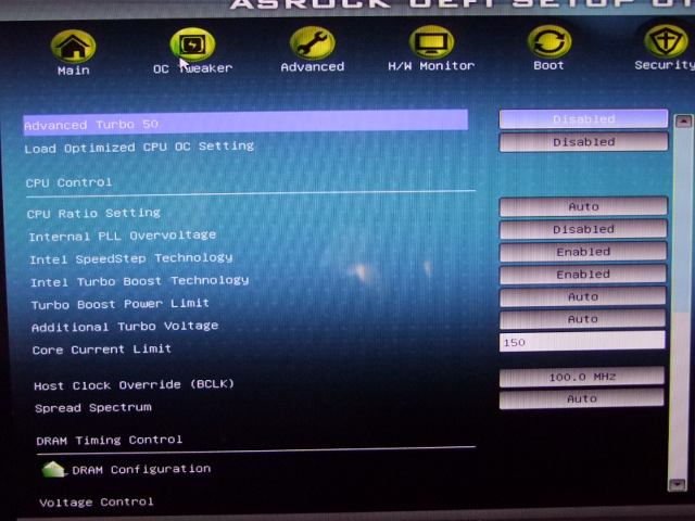

Hier noch ein paar Bilder zum Bios. Sie sind bei beifen Computer gleich. (außer natürlich V und L einstellungen) Wie ist das mit dem XMP auf Adwaced ? Das steht auf "aus".Ist das richtig?
