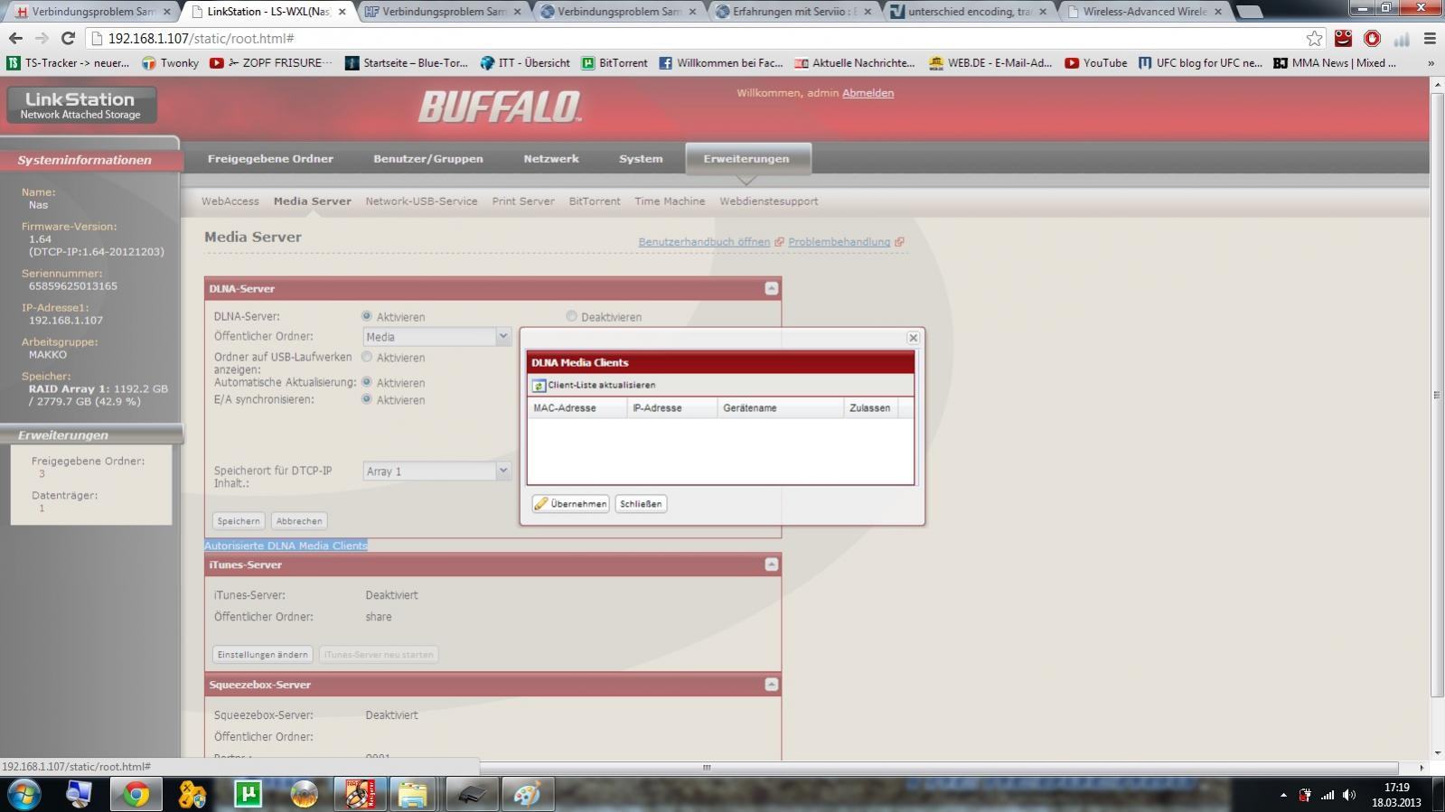

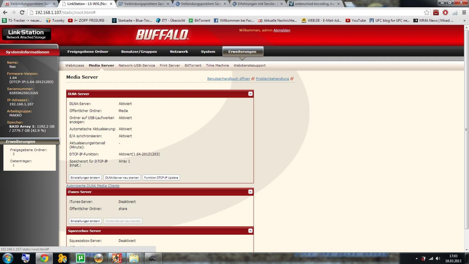

so habe ps3m geladen und gestartet. tv aus und eingeschaltet um alles zeitgleich zu haben. Das NAS-Gerät stieg nach ca 12 min aus aber der ps3 media server wird noch angezeigt.. hier mal ein screen von den settings in der LS

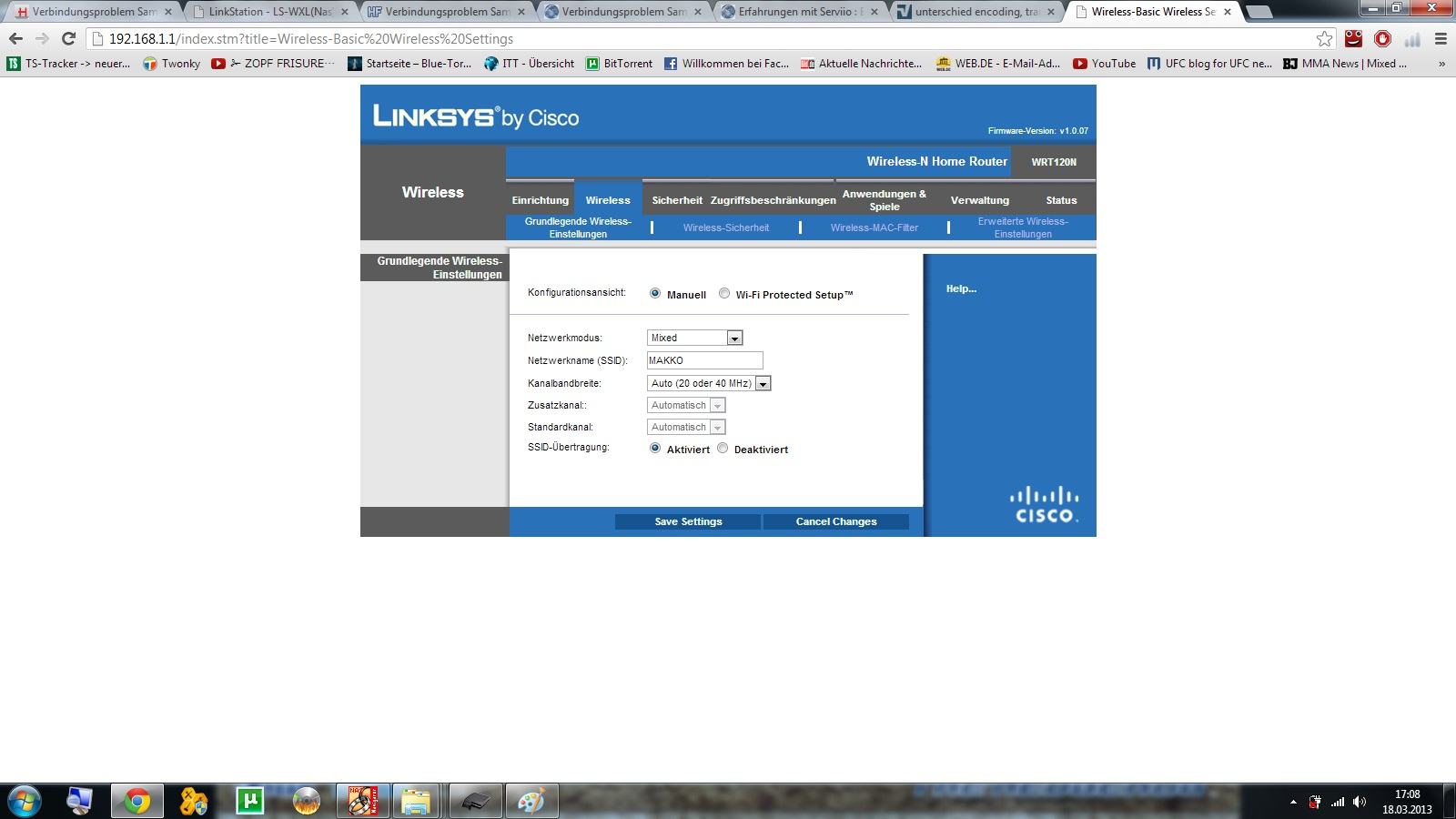

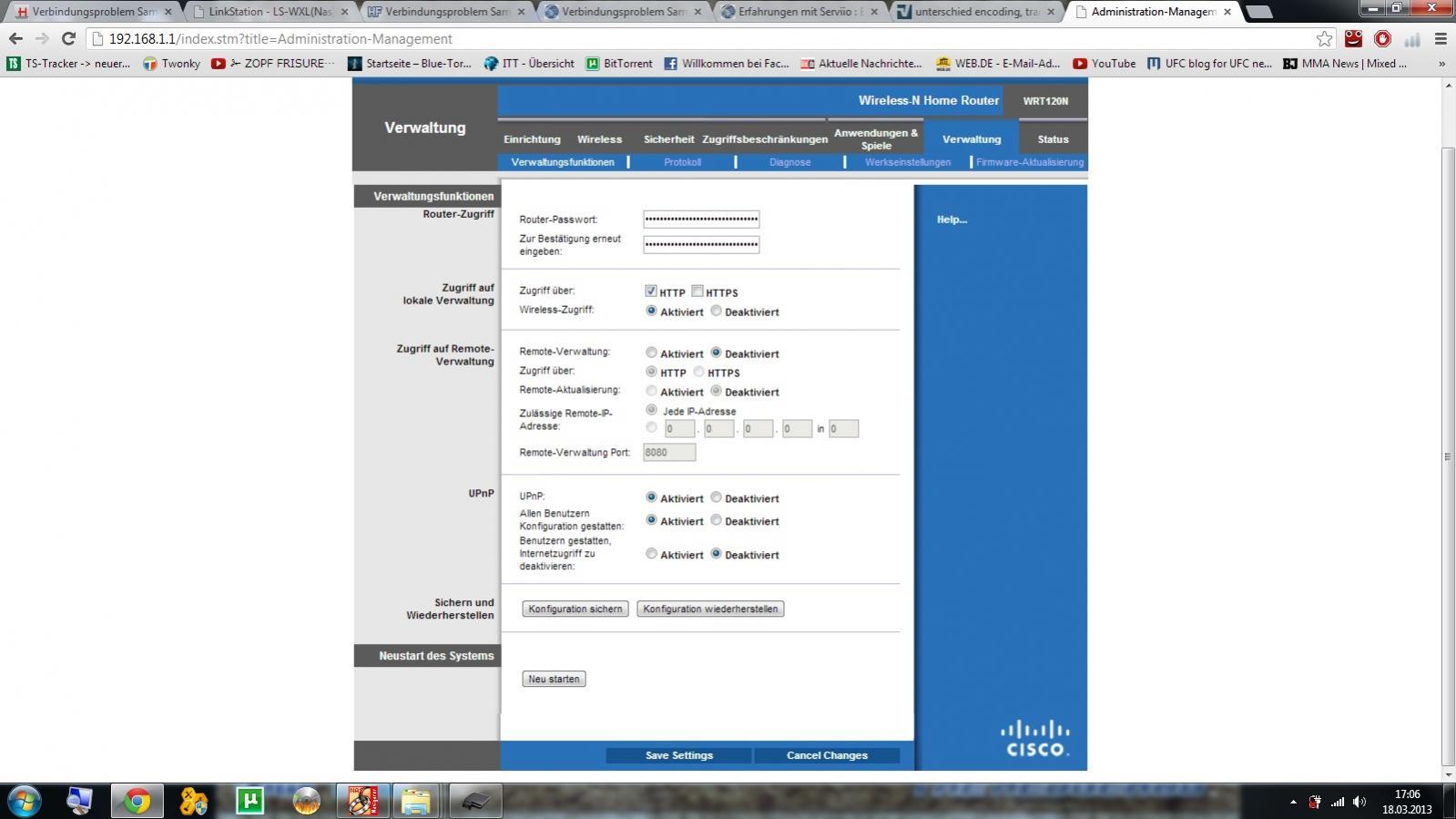

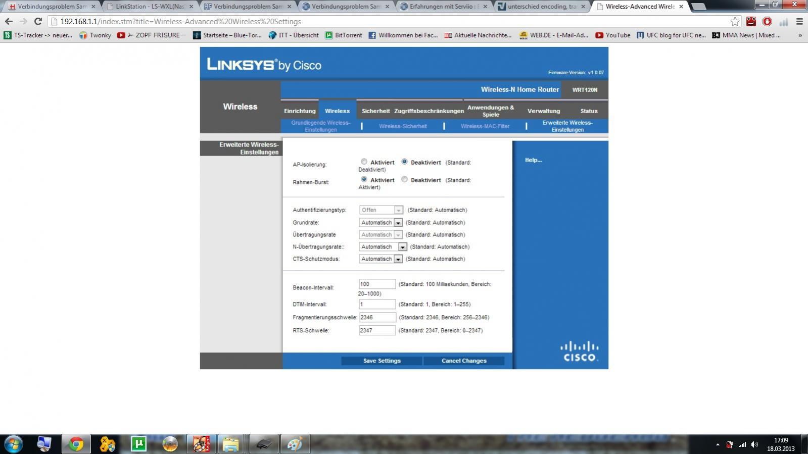

Hier mal noch paar Einstellungen aus dem WLAN router falls das vlt weiterhelfen kann
habe jetz noch etwas gesehen unzwar auf dem bild unter den media server einstellungen die blaue schaltfläche "Autorisierte DLNA Media Clients"
wenn ich da drauf klicke öffnet sich ein fenster wo normal eine Liste drin sein sollte mit den Endgeräten. Jedoch wird nichts drin aufgelistet und ich kann da auch nichts hinzufügen
könnte sein, da die Einträge erst dort drin sind, wenn du nen Connect zwischen TV und DLNA Server hast?
Oder musst du den TV noch irgenwie händisch in irgend ner Liste pflegen?
Ich muss leider gestehen, das ich von diesem NAS keine Ahnung habe. Kann da auch nur "raten"
egal hauptsache jemand macht sich mit mir etwas Gedanken =) danke schonmal dafür :)
also hab den TV aus und eingeschaltet wird aber trotzdem nicht in dieser liste aufgelistet aber am tv wird das NAS angezeigt.Weist du vieleicht was dieses DTCP-Ip bedeuted? ich würde das gern testweise auch mal ausschalten aber das kann man nicht :/ ich kann diese Funktion nur updaten und wenn ich da drauf drücke bleibt der die ganze Zeit beim "Downloaden" mehr wird nicht angezeigt.. vlt muss ich mal bei buffalo anrufen wird halt ein teurer Spaß =/
das scheint irgendwas mit Verschlüsslung zu tun zu haben... Im Zweifel einfach mal ausschalten, sofern das geht.
also ich habe die Verschlüsselung abgeschaltet und der Fernseher läuft jetz über ne Stunde und siehe da die Platte wird bis jetz noch angezeigt =) ich warte jetz mal noch ne weitere Stunde aber solange wie bis jetz hat es noch nie gehalten :) jetzt aber die frage... welche Verschlüsselung soll ich benutzen? Hört sich blöd an aber muss es unbedingt an der art der verschlüsselung liegen oder vieleicht am passwort ich hatte da - zwischendrin.. ich probier es später mal aus. tagelanges intensives internet durchlesen.. rumprobieren an allen möglichen stellen... jetz 1 tag hier im Forum und zack die Lösung.. ich danke dir sehr fdsonne!!!
