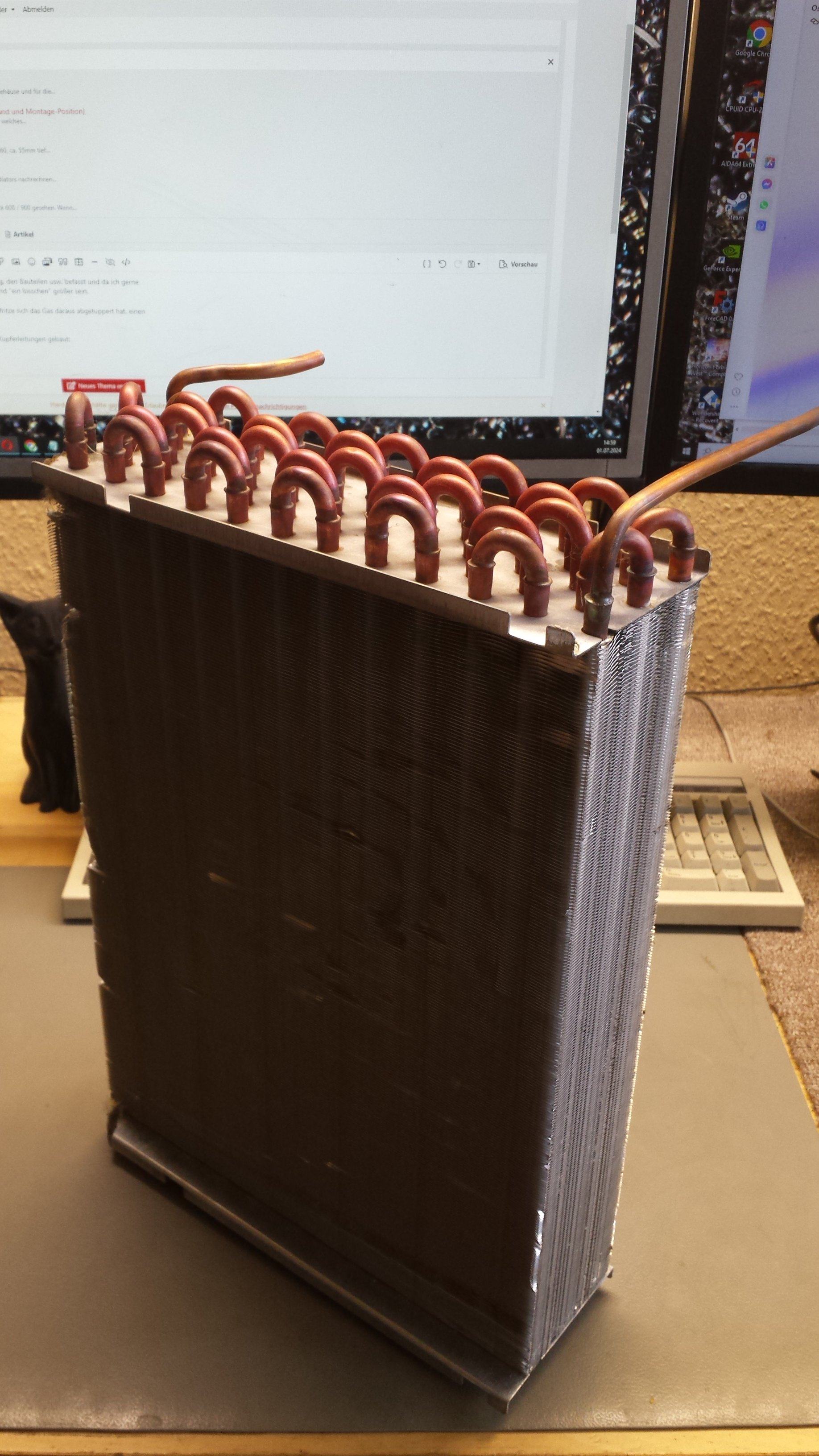

Ich habe mich in letzter Zeit mal etwas näher mit Wasserkühlung, den Bauteilen usw. befasst und da ich gerne
passiv kühlen will, ohne Lüfter am Radiator, soll der entsprechend "ein bisschen" größer sein.
Ich konnte mir aus einem alten Klimagerät, nachdem der Kältefritze sich das Gas daraus abgetuppert hat, einen
recht potenten Verflüssiger und Verdampfer rausbauen.
Der Verflüssiger ist so 30 x 40 x 15 cm groß und mit 1/4 Zoll Kupferleitungen gebaut:
Da bei einigen Wasserkühlungs Zubehörteilen ebenfalls nur 6 oder 8 mm Anschlüsse sind, denke
ich mal, die Fließgeschwindigkeit dürfte das kleinere Problem sein.
Würde so ein Ding, was ich dann extern irgendwo so hinlege, dass die Konvektion von unten nach
oben durch steigen kann, für einen aktuellen PC mit RTX 4070 reichen?
Ich rede jetzt explizit von passiver Durchlüftung ohne extra Lüfter.
Es würde mich wundern wenn das klappt. Die Finnendichte ist sehr hoch, da wird die natürlich Konvektion kaum bis nichts bringen.
Wie könnte man sowas denn sinnvoll eindämmen mit Schaumplatten oä., damit man die Lüftergeräusche nicht mehr hört?
Reichen im Sinne von nicht völlig überhitzen wird es wohl, aber mit Wassertemperaturen von >50°C unter Last wirst du rechnen müssen, und da lohnt sich der ganze Aufwand schon nicht mehr, weil die entsprechenden Hardwaretemperaturen auch nicht besser als unter Luft sein werden.
Paar Lüfter irgendwie (und wenn es Kabelbinder oder Draht ist) dranzupfuschen und die auf unhörbarer Drehzahl zu betreiben wird jedoch funktionieren und einen deutlichen Mehrwert im Vergleich zu einem komplett passiven Aufbau bringen.

Das ist kein Grund, der gegen Lüfter auf dem Radiator spricht, im Gegenteil. Wenn der Radiator in einem anderen Raum ist, macht man es sich einfach, weil die Lüfter erheblich höher drehen können, ohne dass man es hört. Da ist dann oft genug gar keine Regelung nötig.
Oder wenn das nicht geht, dann wenigstens in eine irgendwie schallgedämmte Box oder Gehäuse.
Die Pumpe? Nur zu gerne, das bringt viel.
Den Radiator? Das ist so ziemlich die schlechteste Idee, die man haben kann. Der braucht Luft, und zwar möglichst viel davon. Ihn irgendwo reinzustopfen, wo der Schall (und damit unweigerlich der Luftstrom) erheblich gedämpft wird, bewirkt das Gegenteil von dem, was du willst. Nicht ohne Grund sind Systeme in offenen Gehäusen bei gleichen Temperaturen leiser als welche in möglichst gut gedämmten.

Das liest sich für mich so, dass die Pumpe ihr Kühlmittel durch die Kühler aus dem AGB saugen soll. Damit die Pumpe so viel Ansaugleistung hat würde ich mit etwas erhöhtem Lärm einplanen.

Der Mora hat aber einige Rohreihen parallel. Der hier hat alles in Reihe und dann noch eine bedeutende Anzahl davon. Passiv kannst Du bei der großen Dicke und der Lamellendichte abhaken. Mit dem Teil wirst eher auch nicht glücklich, denn dieser benötigt hochdrehende Lüfter.
