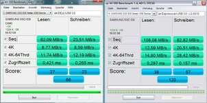

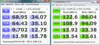

Hier einige Screens;
Diese Bilder zeigen, das USB3.0 beim LG S510 fast doppelt schnell wie am DELL XPS ist.
Was hat sich DELL nur dabei gedacht, solch eine schlechte Lösung in Bezug auf USB3.0 abzuliefern?
