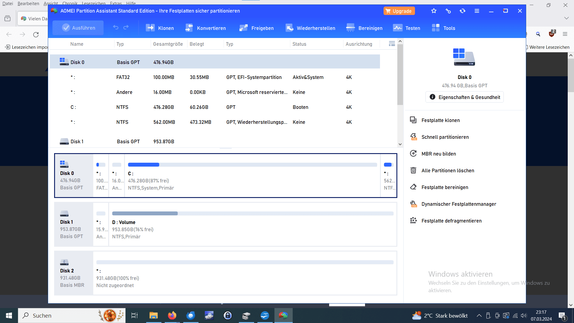

mein kniffeliges Problem (Es scheint leider nicht leicht lösbar zu sein!) ist ein verhunztes AOMEI-Backup auf externer Festplatte, welches nun, da beide Partitonen nun ohne Laufwerksbuchstaben, nicht mehr ansprechbar ist.
Das erste Backup ist laut AOMEI-Log ok, das letzte mißlang.
Der Zugriff auf die Platte ist seitdem nicht mehr möglich, auch nicht Zugriff Versuche mit CheckDisk, obwohl die Platte von der Datenträgerverwaltung schon als "My Passport 0820"und "nicht zugeordnet", und "Basis" als online erkannt wird. (Screenshot)

So wie ich das sehe, ist da keine Partition eingerichtet; entweder ist das schon beim Erstellen schiefgegangen und es wurden gar keine Daten kopiert oder die Partitionstabelle ist beschädigt (dann sollte aber eher RAW dastehen). Vllt kann man mal eine Datenrettungssoftware auf die Platte loslassen, um zumindest mal zu schauen, ob noch was geht. Jeder Schreibzugriff ist natürlich Gift für evtl doch noch vorhandene Daten....

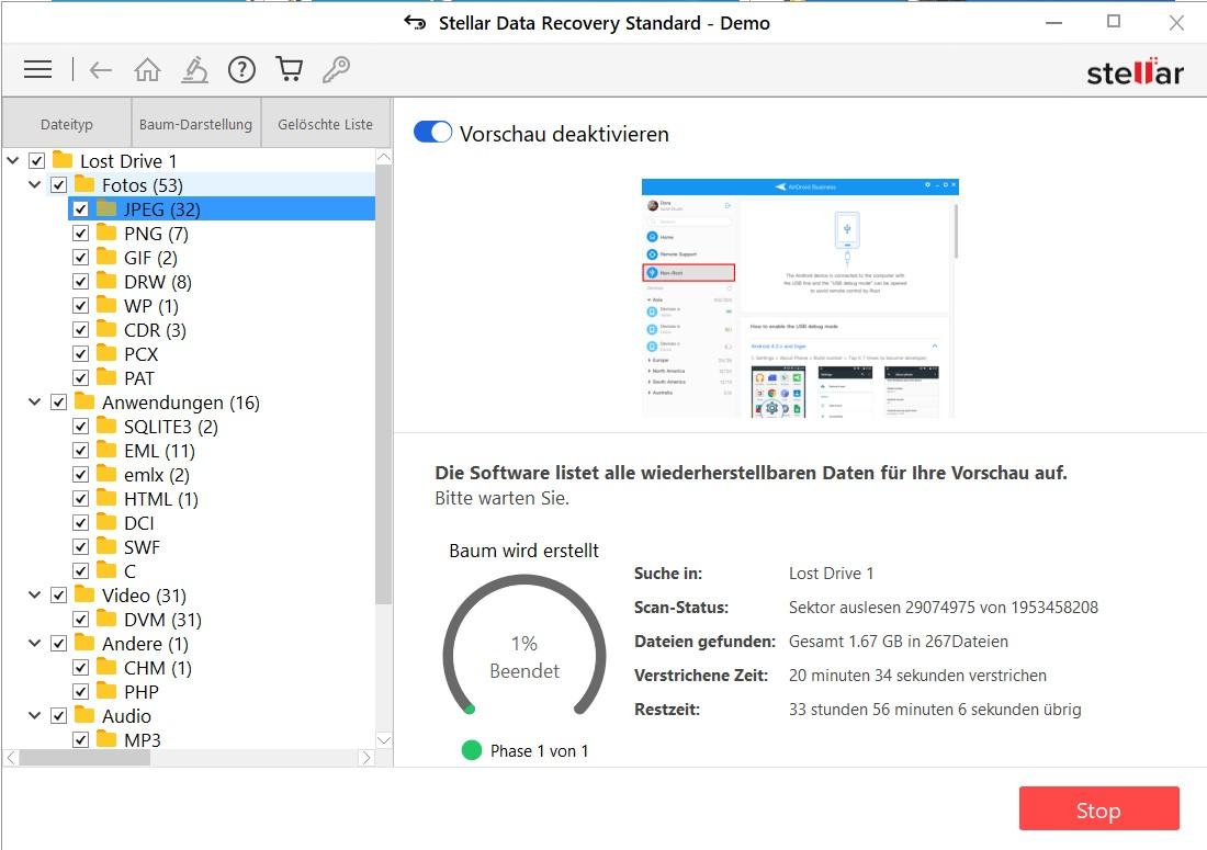

Habe "Stellar Data Recovery" als Freeware mal laufen lassen, und die Software findet schon was. (s.u. ) Die kostet dann aber 80€ als Vollversion. Hast Du da ne Empfehlung parat?
Merkwürdig: Diese Software zeigt aber denselben Drive offenbar zweifach an,
einmal als 931 GB Platte... die lasse ich grad nochmal durchsuchen...
und darunter offenbar nochmal aber dann anders bezeichnet
Drauf hatte vor den Sicherungen ich 2 Partitionen: S: fürs OS und T: für meine Dateien.
Naja, Datensicherung gibt es normal nicht zum Nulltarif; nur Testdisk ist eine gute und kostenlose Software, aber eben nicht so einfach zu bedienen. Muss man sich erstmal ordentlich einarbeiten....

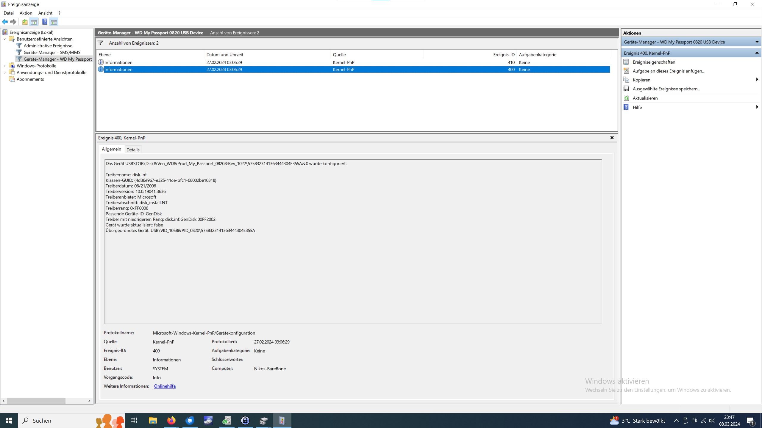

Idee: könnte die externe HDD auch ein Treiberproblem haben? Weil: siehe unten Screenshot.
An diesem Datum 27.2. wurde das Backup gemacht.
