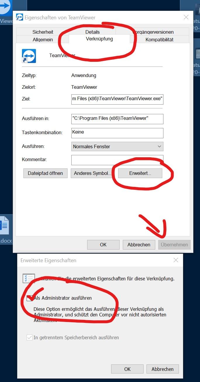

Option1: Startordner:
[Win+R] ->shell:startup ->[Enter]
Verknüpfung hier hin kopieren beim Anwenderkonto
Dann:
Das wäre jetzt mein Ansatz.

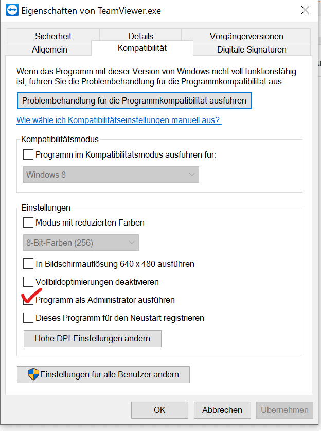

Option1b*:Alternativ direkt die .exe reinkopieren(sofern die alleine ausführbar ist) und:

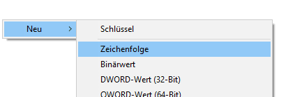

Option2: Registry:
Dateieigenschaften der Exe wie in Option 1b einstellen(Programm als Admin ausführen), dann:
[Win+R]-> regedit ->[Enter]
HKEY_CURRENT_USER\Software\Microsoft\Windows\CurrentVersion\Run
und z.B. so auf die exe verweisen
Das wären jetzt meine Ideen dazu

Damit hatte ich tatsächlich schon rumgespielt und das Programm hat keine Admin Rechte bekommen. Habe jetzt gelesen das man wenn man das benutzt, man auf der exe den Haken bei "als Admin starten" setzen muss. Also wie in Post 2 Option 1b.
Jetzt bekomme ich eine UAC Elevation Anfrage die ich mit ja beantworten darf.
