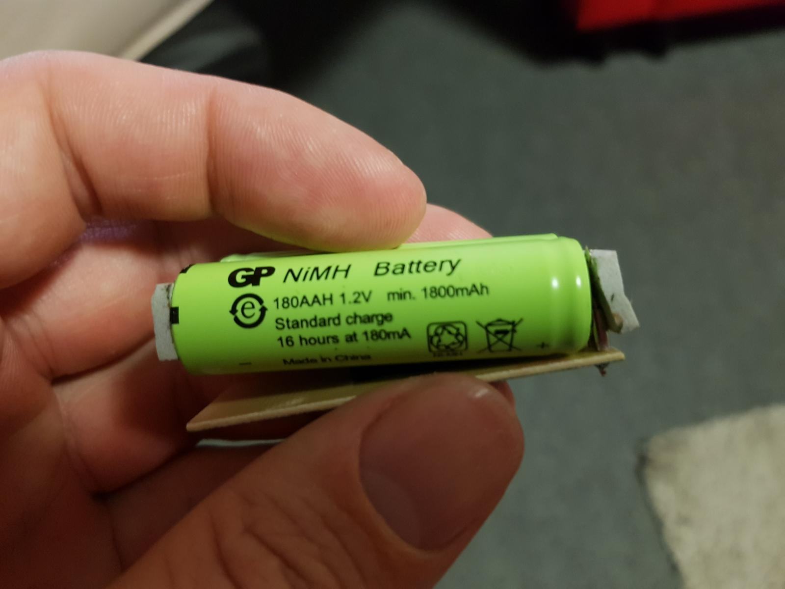

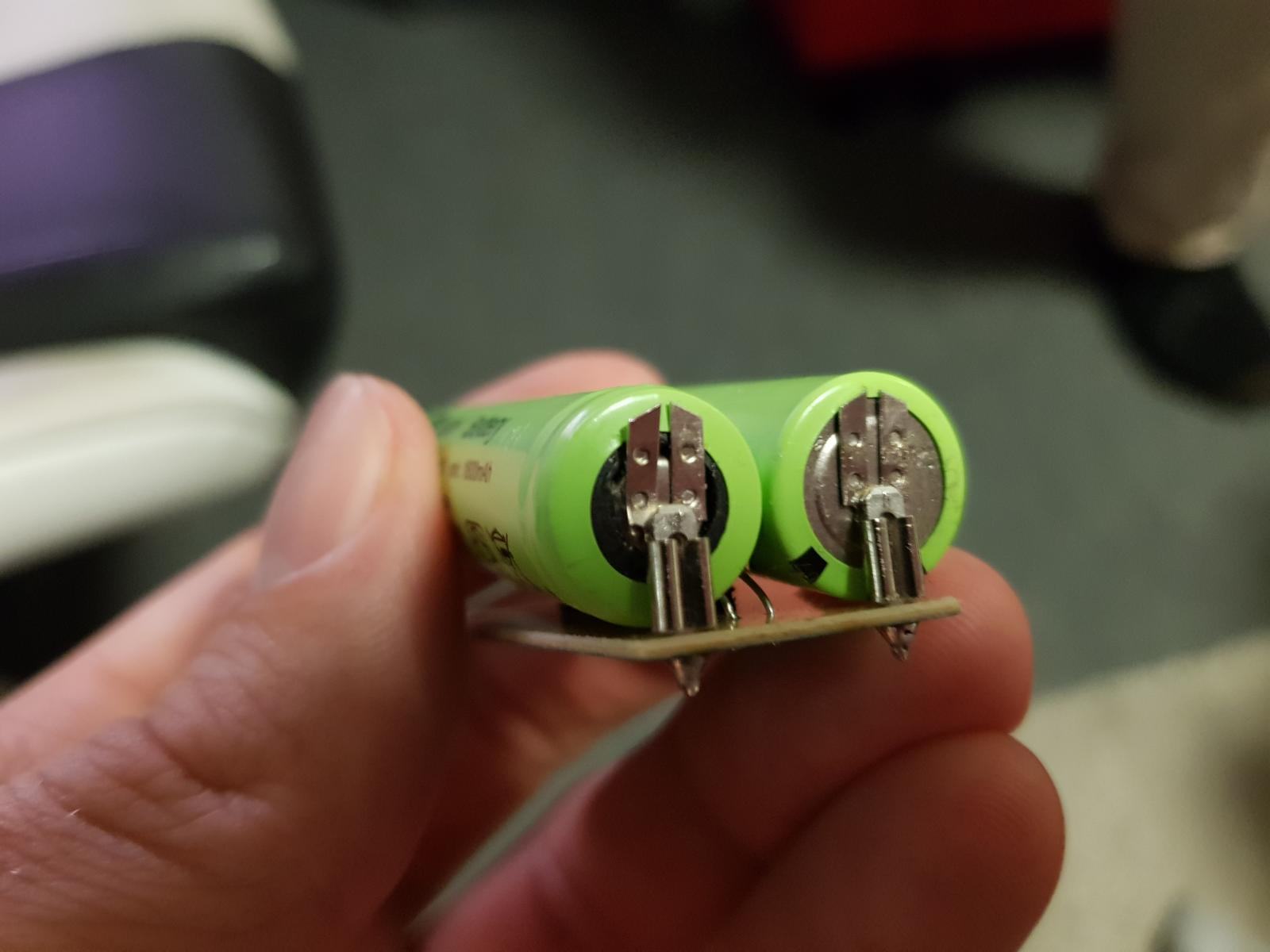

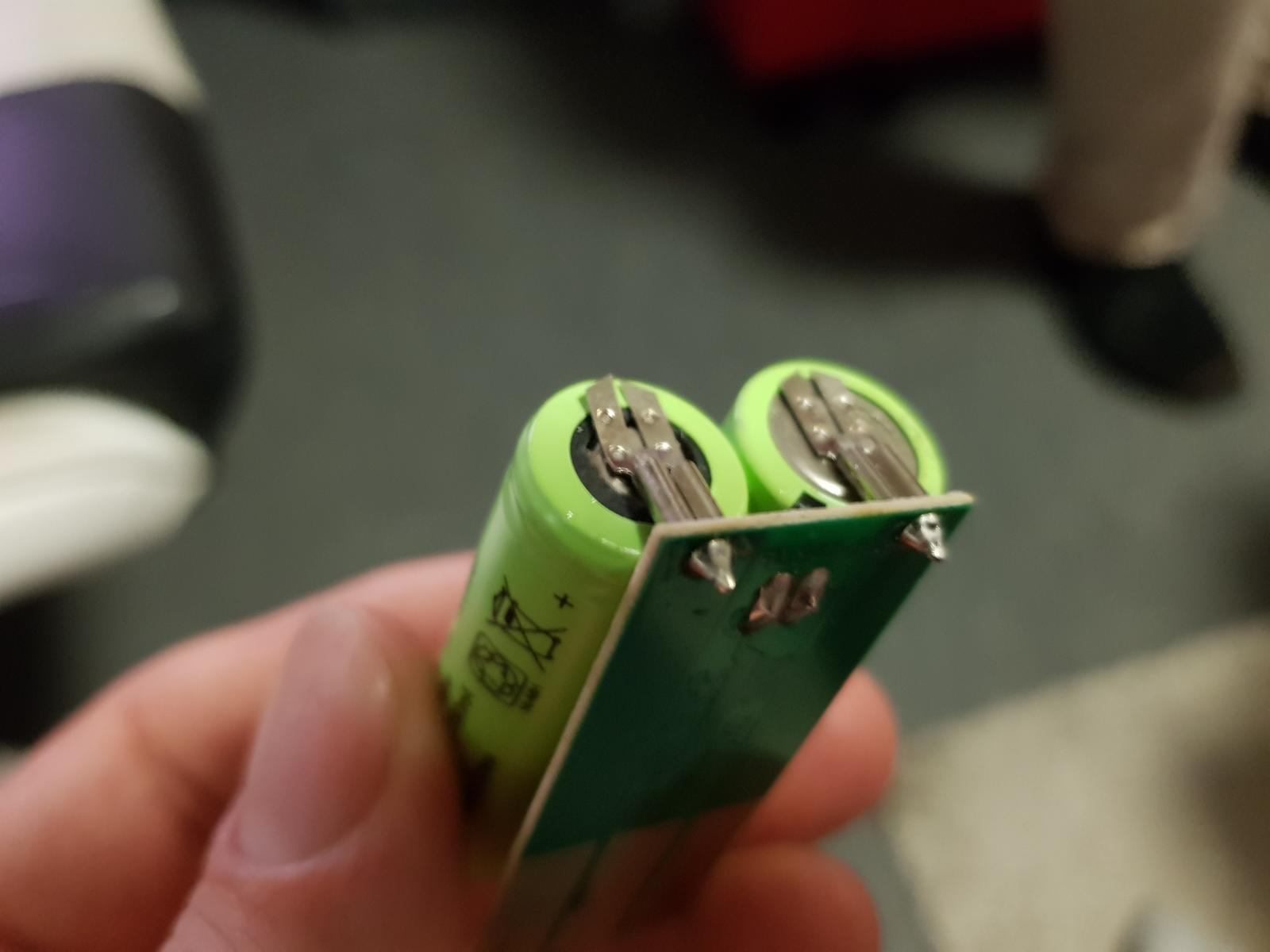

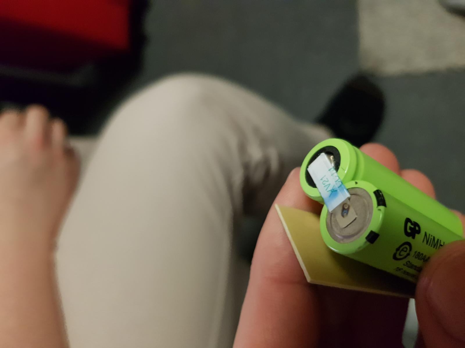

Hey,
ich mein Rasierer hat einen Akku und die Akkus sind jetzt hin, halten noch ca. 10 Sekunden. Ich wollte deshalb zuerst einen neuen Akku kaufen, aber dann dachte ich mir ich öffne ihn einfach mal und schaue was drin ist, könnten ja normale Akkus sein. Und siehe da, so war es auch. Ganz normale AA Akkus sind enthalten.
Ich würde jetzt deshalb gerne neue und hochwertige Akkus kaufen und dann diese neu verlöten (ich gehe mal davon aus das es so funktioniert).
Bei den Akkus dachte ich an Panasonic eneloop https://www.amazon.de/Panasonic-ene...D=517UQW%2BO2KL&preST=_SY300_QL70_&dpSrc=srch
Brauche ich noch diese kleinen silbernen Metalplätchen wenn ich löten will? Im Anhang seht ihr auch ein paar Bilder dazu, wie der Akku aussieht. Sieht für mich relativ unkompliziert aus. Ihr könntet mir ja mal erklären wie ihr da ran gehen würdet.
Freue mich sehr auf eure Vorschläge und Kommentare :)

Hi,
ich habe lange im Modelbau selber Akkupacks gelötet. Wichtig ist, dass man einen Lötkolben mit viel Watt hat, den man nicht lange auf dem Akku halten muss.
Sonst heizt sich der Akku schnell auf.
Man sollte das Gerät mit den Eneloops natürlich nicht dauerhaft in der Ladeschale lassen. Die meisten Geräte überladen die Akkus dann nämlich mit einem kleinen, aber konstanten, Ladestrom. Mögen die Eneloops garnicht ;)
Ok das ist sehr gut zu wissen! Dann werde ich darauf achten, die Akkus vom Rasierer werde ich sowieso nicht dauerhaft darin lassen, dann werde ich auch bei der Zahnbürste darauf achten.
Kann man die Lötfahne selbst befestigen? Würde das gerne selber machen, auch weil ich etwas lernen möchte.
