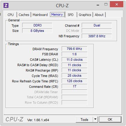

Ich habe derzeit folgenden RAM in meinem System verbaut:
G.Skill Sniper DIMM Kit 8GB, DDR3-2133, CL9-11-10-28 (F3-17000CL9D-8GBSR)
Leider zeigt mir CPU-Z nur knapp 800Mhz und CL11 an. Woran könnte das liegen?

Da müsstest du mal im UEFI gucken ob es ein XMP Profil gibt oder eben die Werte per Hand eintragen.
Wenn du in CPU-Z noch einen Tab weiter nach rechts schaust (SPD), dann siehst du, dass dein Kit neben einem JEDEC Profile bei DDR3-1600 mit CL11 auch ein XMP-2133 bei CL9 besitzt. Bis du dieses XMP im UEFI aktivierst, betreib dein Mainboard den Speicher nach Möglichkeit mit dem höchsten verfügbaren JEDEC Profil.
