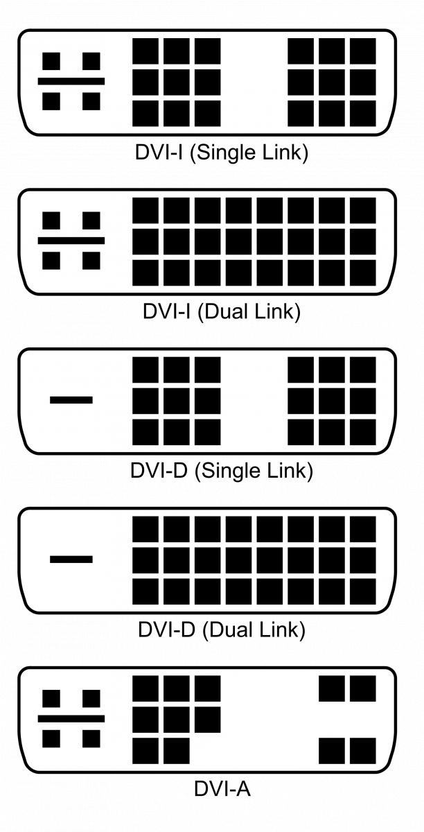

Aber eine Frage hätte ich noch: Warum ist der eine Pin bei DVI-I länger, weshalb es ja nicht auf DVI-D passt?
Da ist NICHTS länger. Die mechanischen Abmessungen aller Pins sind 100% gleich.
EDIT:
Du meinst den Masse Pin im Analogpart?
Das ist ne Kodierung. Was aber auch egal ist, da ein DVI-D Stecker nicht in eine DVI-I Buchse passt. (schon allein wegen den 4 Analogpins)
Auf diesem Bild sieht das aber so aus...
Ja, ich habe den Massepin gemeint, der länger ist.
Ach so, wieder etwas gelernt
