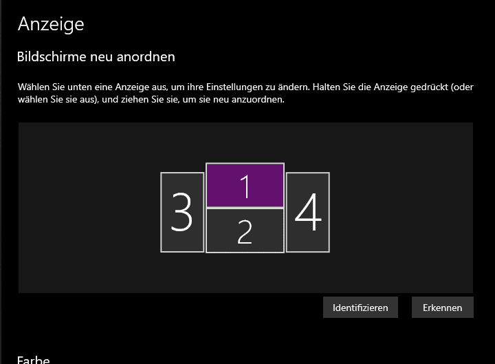

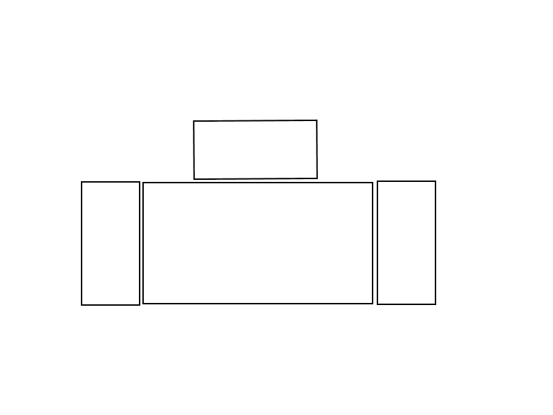

Ich habe drei 24" monitore und habe jetzt einen Fernseher als hauptbildschirm hinzugefügt und habe die anderen monitore rundum verteilt. Nun will ich machen, dass der Übergang mit der Maus von dem 65 zoll fernseher auf meine 24" monitore die im Hochformat sind einstellen.
Momentan sieht es so aus wie auf dem 1. Bild.
Ich will aber dass es in etwa so aussieht wie auf dem 2. Bild.

Geht nicht. Mich nervt das Problem auch und ich suche selbst schon seit Jahren nach Lösungen... hab mir sogar schonmal überlegt sowas selbst zu entwickeln, zumindest zu versuchen... aber da wäre (für mich) zuviel Einarbeitungszeit in diverse Themen notwendig. Und ob mein Ansatz dann tatsächlich brauchbar funktionieren würde, ist fraglich.
Die Mausposition ist halt einfach in Pixeln gespeichert. Die eigentliche Monitorgröße/DPI werden überhaupt nicht berücksichtig.
Wenn jetzt der ein linker Monitor die gleiche physische Höhe hat wie der rechte, aber der linke z.B. nur 1080 Pixel hoch ist, der mittlere aber 1440 Pixel, dann gibts diese Absatzkanten (angenommen die Bildschirmanordnung ist unten bündig).
Erstes Problem: Auf dem rechten Monitor kannst du oberhalb von 1080 Pixeln gar nicht weiter nach links fahren, weil da logischer Weise nicht ist.
Zweites Problem: Selbst unterhalb der 1080 Pixel macht der Mauscursor optisch einen Sprung.
Das zweite Problem liese sich mit Software theoretisch relativ einfach korrigieren (sofern die realen physischen Größen der Monitore dem OS genau bekannt sind). Für das zweite Problem ist mir noch keine praktikable Lösung eingefallen, weil man die Maus eben gar nicht über die Grenze bewegen kann.
Eigentlich müsste man das Problem tiefer angehen, z.B. indem man virtuelle Monitore mit höheren Auflösungen verwendet, aber die entsprechend nicht physisch sichtbaren Bereiche trotzdem als "Deadzone" bekannt sind. Das betrifft dann so triviale Dinge wie "Fenster maximieren". Das soll ja dann wirklich nur auf die phyische Monitorauflösung aufgezogen werden.

Einzig: Da Windows ja nicht die tatsächlichen Größen der Monis kennt, orientiert es sich nach der ppi. Ergo: Befeuert man Monis mit arg unterschicher Pixeldichte, werden wohl 'Sprünge' auftreten. (Ob sie unvermeidbar sind kann ich nicht beurteilen).
Vorschlag: Im Programmfenster die äußeren Monis 'runterziehen' und sich merken -sprich sich daran gewöhnen- wo die Übergänge sind.

PPI (PixelsPerInch) würde die Größe des Monitors mit in Betracht ziehen, soweit mir bekannt wird einzig die Auflösung zur Anordnung der Fenster genutzt. Aber wie @fullHDade schon geschrieben hat, entweder dran gewöhnen, oder man nutzt ein Setup mit ähnlichen/identischen Geräten und hat das Problem prinzipiell nicht.

danke für diese vielen und schnellen antworten. Also das würde heissen, entweder programmiere ich etwas, oder ich kaufe mir alles gleiche monitore (oder monitore mit gleich viel ppi) oder ich lebe einfach damit, wie es ist.
Leider ja.
