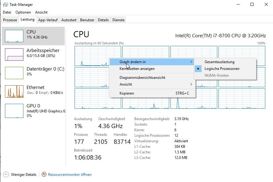

Hast du nur ein Diagramm im Taksmanager?
So kann man es Umstellen:

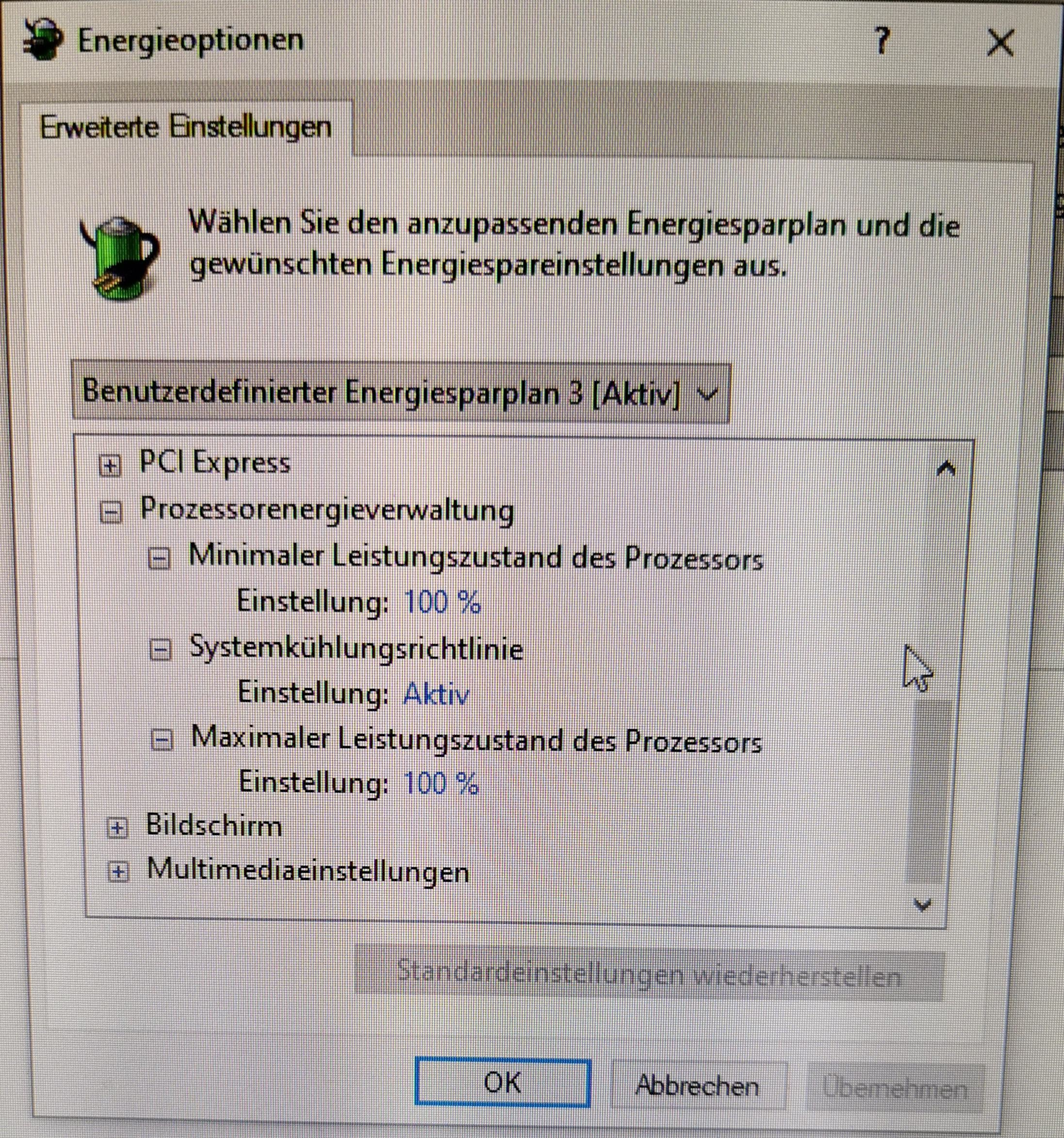

Ok, Bild #3 zeigt die SKU Power config von 35W, wie verhält es sich wenn du Max TDP auswählst?

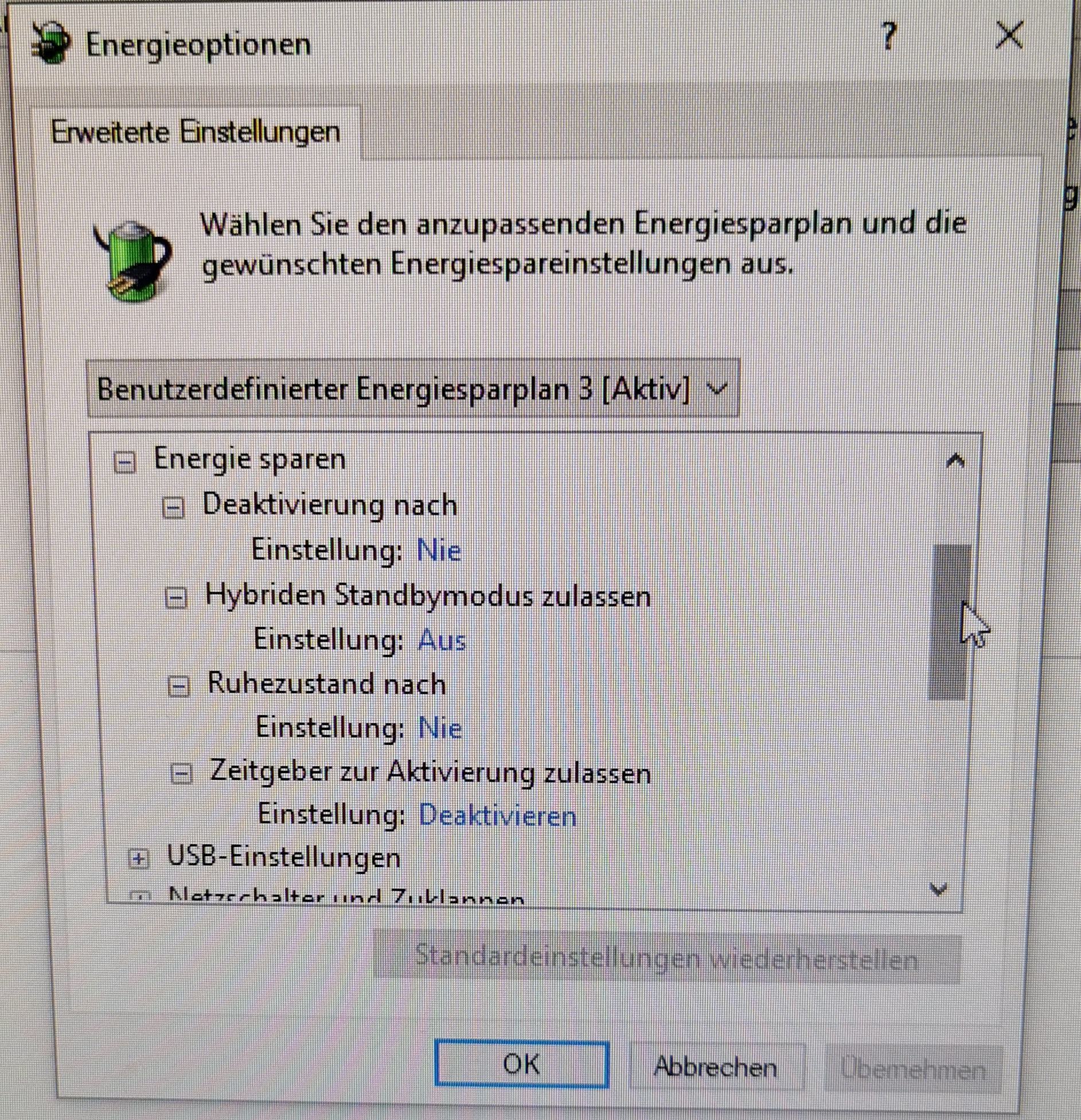

Und wie sind deine Energie Optionen in Windows eingestellt ?
Die Maximale TDP kann ich mal testen, dauert aber, das Setup der Anwendung benötigt zusätzliche Hardware. Allerdings, beim Vorgängermodell dieses PC´s mit demselben Effekt, war die maximale TDP 35W, die war dort auch immer eingestellt. Ich vermute das auch hier die maximale TDP zu nichts führen wird, weil beim Vorgänger auch mit maximaler TDP nichts gedrosselt wurde, d.h. keine Geschwindigkeitsdrosselung aufgrund von zu hoher Hitze. Aber ich kann das probieren!
Meine Energieoptionen, ja ich habe da einen eigenen Energieplan, nutze keinen von den vorgegebenen.

OK, weil 35W von 65W sollten knapp 60% sein, da es über den Takt geregelt wird.
Jedes P-State hat eine eigenen Spannung, ein niedriger Takt braucht auch weniger Vcore. ;)

Kann es sein, daß bei mir nie geparkt wird, weil meine energieeinstellungen im Windows siehe oben minimum und Maximum CPU beide auf 100% sind stehen?
Das schaue ich mir mal an.
Ja, dem wird so sein.
Mit dem Tool kannst du auch in den Energie Optionen mehr Schalter freischalten.
Damit kannst du z.B. festlegen, ab welcher % Auslastung Kerne schlafen gehen und wann sie wieder aufwachen sollen.
Die Kontrolle bleibt beim user. :)

Bei mir steigt imo die Last auf allen verfügbaren Kernen im TurboBoost. Auch im Taskmanager sehe ich für den Prozess des Programms in diesem Fall eine höhere Last. Was übrigens auch auf mein Script zutrifft. Das mag zwar nur 1-Kernfähig sein, aber öffnet das mal 10x und schaut euch die Prozent Anzeige für jeden einzelnen Prozess dieses Scriptes an - ihr werde sehen das die Prozentzahl im TurboBoost bei all diesen Prozessen höher ist. Bei allen gleich viel höher. Glaube bei mir waren es für TurboBoost je Prozess so 9%, ohne TurboBoost so 7%.
Das Programm selber ist definitiv Mehrkernfähig, das konnte ich erst noch prüfen.
Macht das Sinn?
Macht das Sinn?
