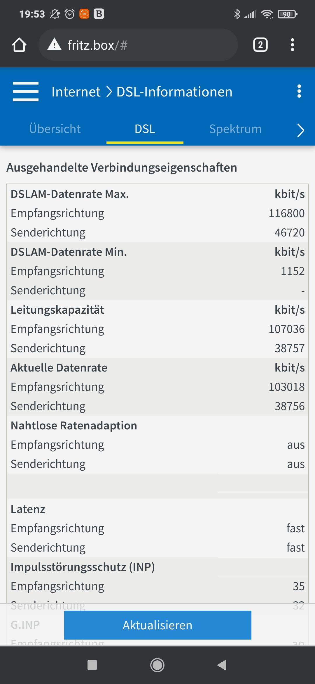

Habe aktuell eine 50/10 vdsl Leitung. Die läuft auch top, komme im speedtest auf die angegebenen Werte und ping ist auch super. Die fritzbox synchronisiert auch mit 55/11.
Jetzt bin ich am überlegen, auf 100/40 zu erhöhen, kostet auch nur 5 Euro mehr im Monat.

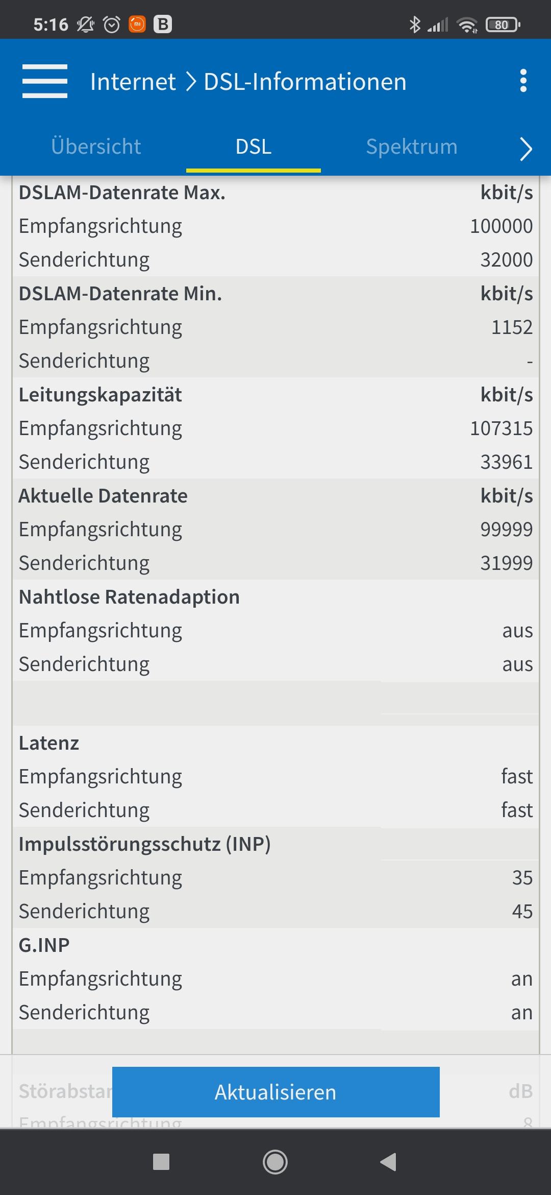

Die Leitungskapazität an der dslam wird mir für die empfangsrichtung mit knapp 107 mbit down und knapp 34 mbit up angezeigt in der fritzbox.
Kann ich somit davon ausgehen, dass der 100er Download erreicht werden müsste, aber die maximalen 40 im upload vsl. nicht?
Kann die Tatsache, dass die Leitung dann ja quasi am Anschlag läuft, auch einen negativen Einfluss auf den ping haben?
So sieht das aus.
Nö, das hat auf den Ping so gut wie keinen Einfluss, außer Du lädtst zur selben Zeit mit voller Geschwindigkeit herunter wie Du zocken willst. Für alles andere ist der Ping sowieso ziemlich uninteressant.

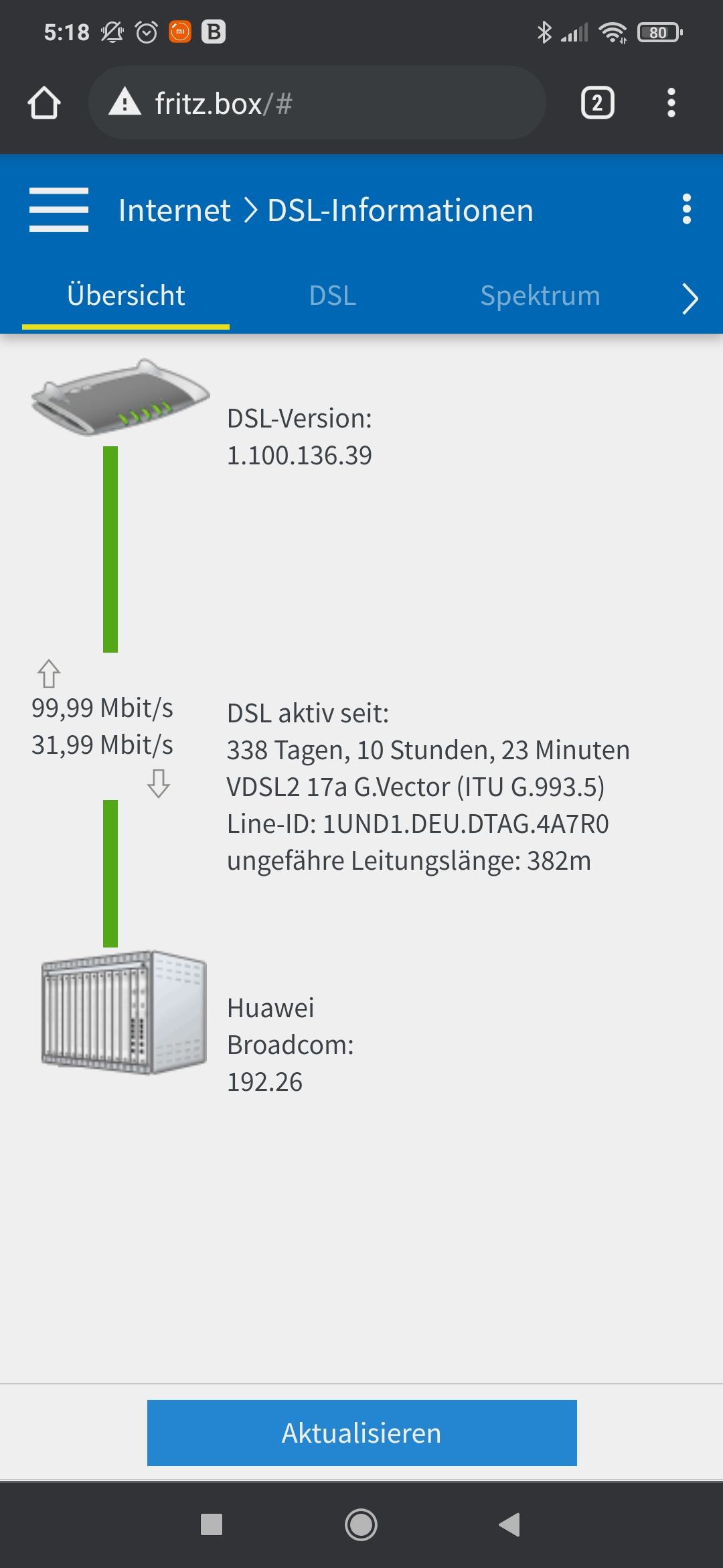

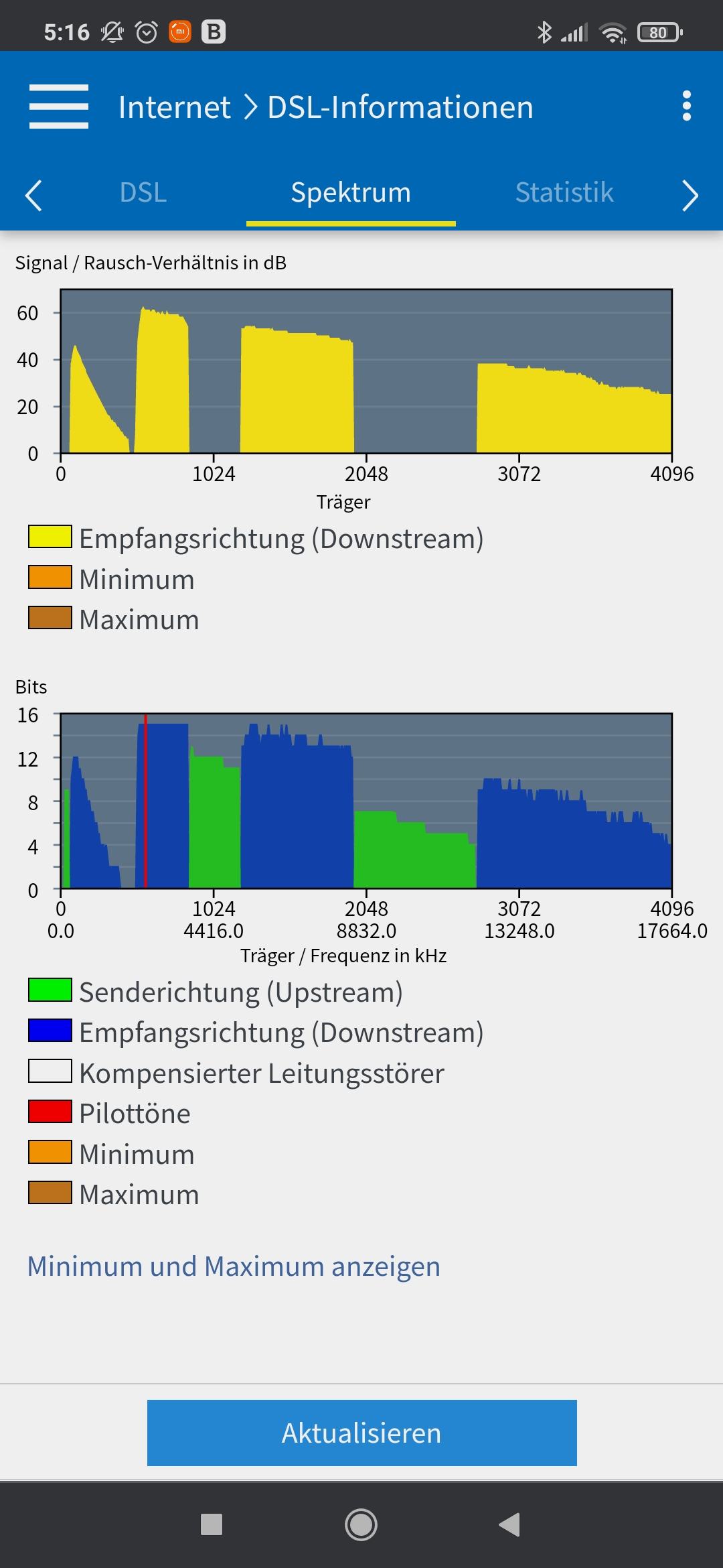

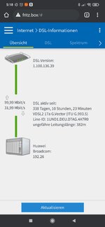

N Screenshot von den Leitungswerten wäre interessant.
Mit den jetzigen Infos kann dir niemand sagen wie der Speed bei ner Tarifumstellung sein wird.
Wir wissen nicht welche Technologie an deinem Anschluss verwendet wird.
Bitte schön 😉

Wenn du den 100er buchst bleibst du sehr warscheinlich auf dem Port und somit bei 107/34.
Wenn du 175/250 buchen kannst wirst auf nen anderen Port geklemmt, dadurch sollten sich die Werte nochmal verbessern.
Den 5er wuerde ich wohl investieren und auf die 100er gehen. Mehr wird leider zu teuer finde ich.

Wie Hummerman sagt ist die Leitung derzeit auf 100/32 synchronisiert, wird aber mit deinen 50/10 nicht vollständig genutzt, weil dein Tarif das nicht hergibt. Allerdings ist der aktuelle DSLAM wohl bei x/32 gedeckelt, weshalb da nicht mehr geht. Ich tippe also das mindestens 100/32 ankommen werden, falls man den DSLAM tauscht auch minimal mehr. Die Fritzbox schätzt die Leitung ja auf 107/34, das würde ich dann auch maximal erwarten.
Ich denke auch, dass down die 100 zu erwarten sind und nur der upload nicht ganz das maximal mögliche erreichen wird.

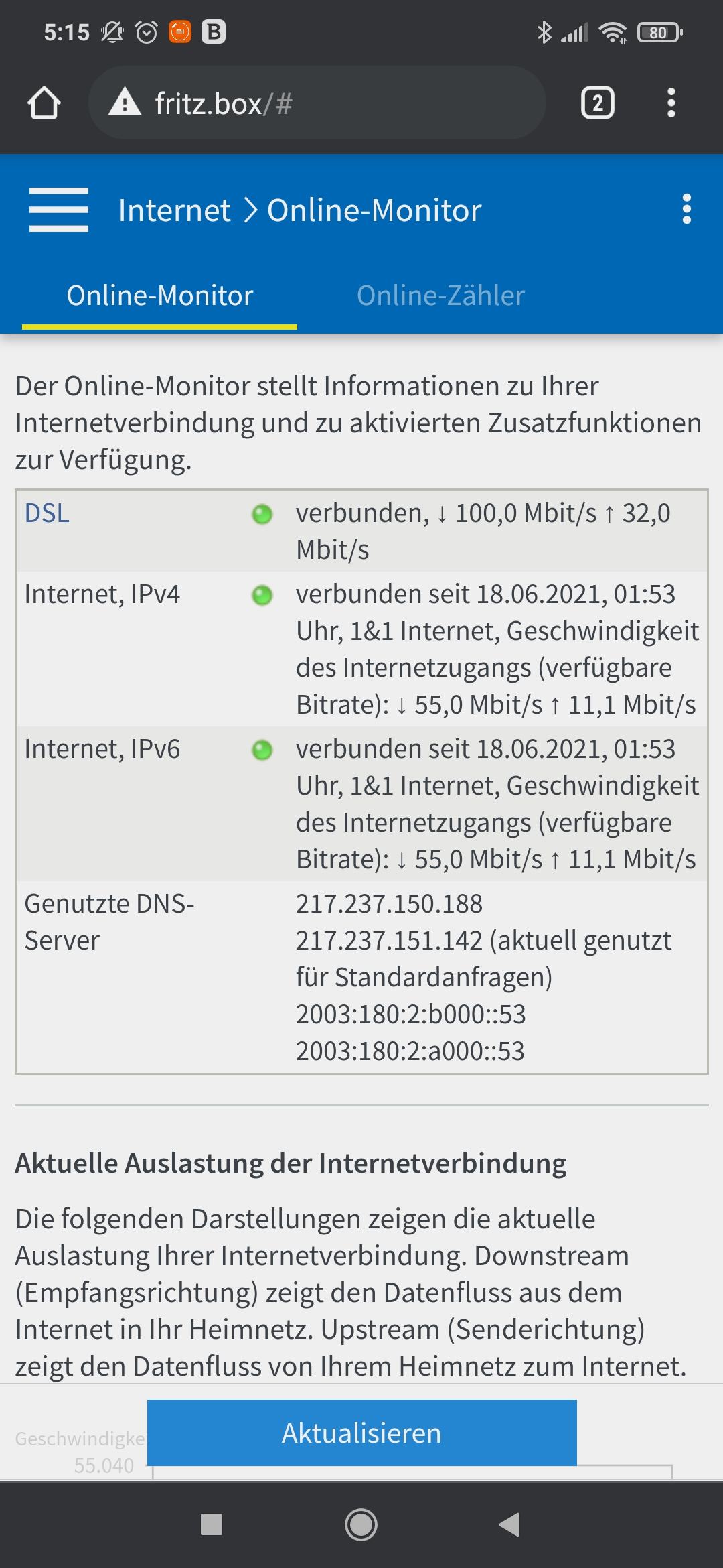

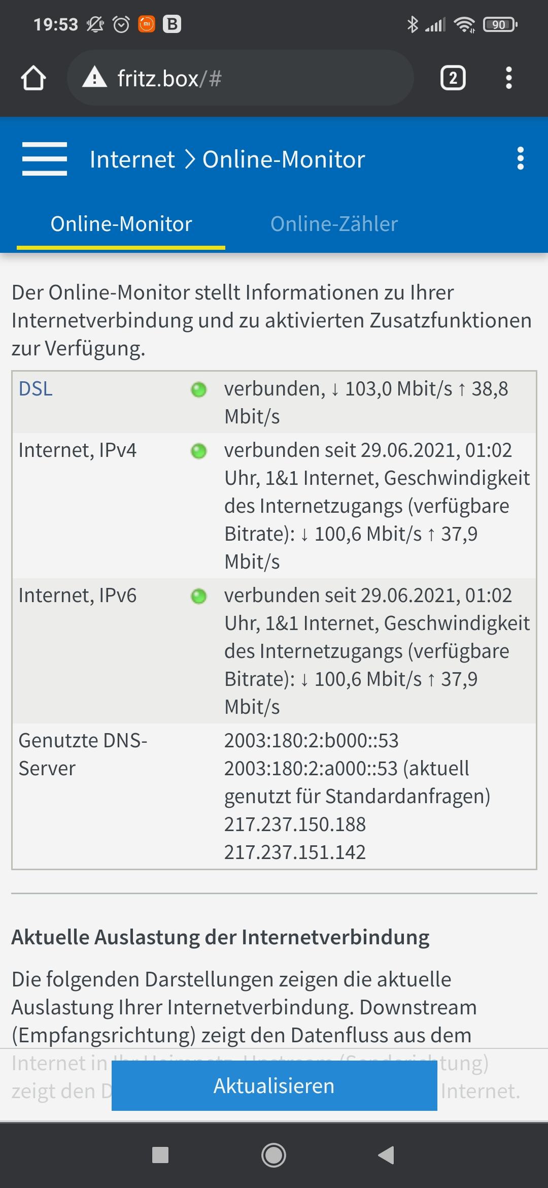

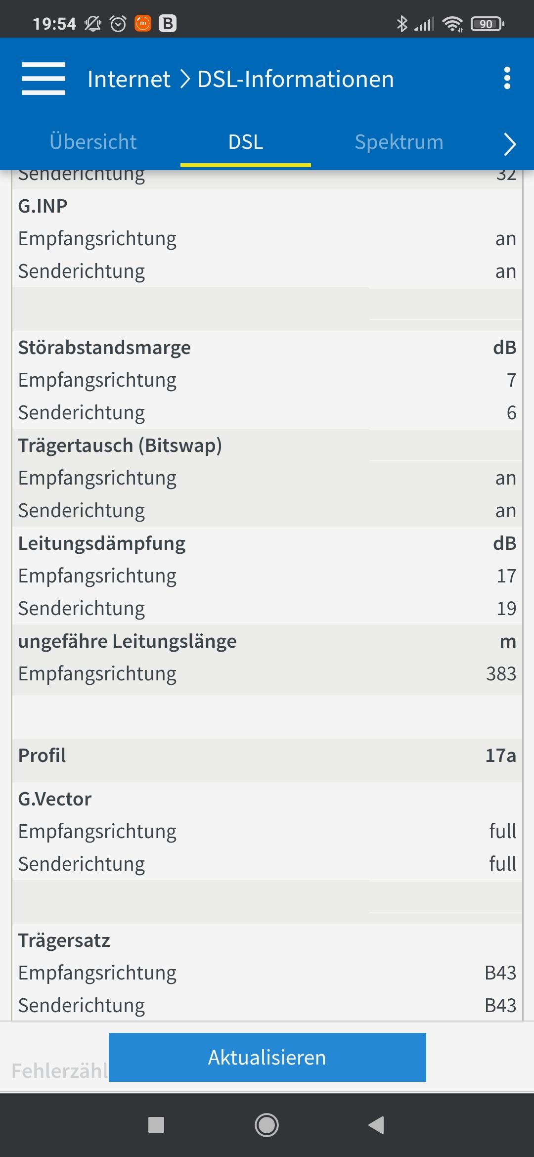

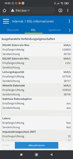

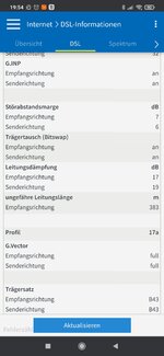

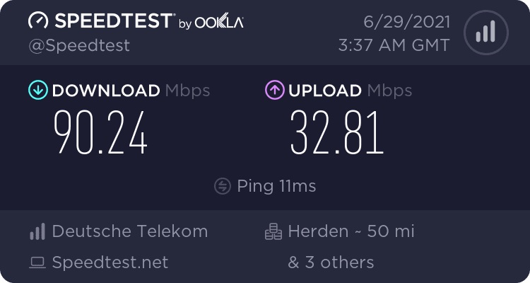

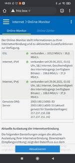

Sodele... Leitung läuft seit heute. 👍

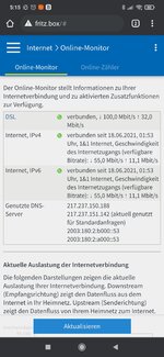

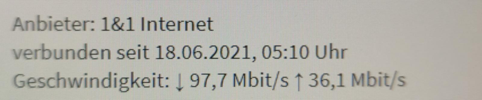

Werte siehe Anhänge
Download könnte noch bisschen mehr rum kommen (im ersten schnellen test heute morgen mit nem file von computerbase etwas über 11 mb/s) , upload wäre für mich so ok (den merkt man deutlich im Vergleich bei z. B. die Anhänge hier hochladen)
Muss aber mal gucken ob der PC an der fritzbox an nem Gigabit Port hängt oder nur am 100er. Ggf. macht das ja noch was aus.

da ich nur 100 mbit switches habe, hängt der pc z.b. auch nur mit 100 mbit am lan, obwohl er am gigabit port der fritzbox angeschlossen ist. ist mir gerade aufgefallen :fresse:
würde ggf. die umstellung auf gigabit switch hier noch was bewirken? also in punkto download speed? da die 100 mbit lan ja sicher auch etwas verlust haben wenn sie am pc ankommen?
Hä? Du hast einen 100MBit-Anschluss. Soll ein neuer Gigabit-Switch was dazu erfinden?
nein, aber von den 100 mbit werden ja vermutlich nicht genau 100 netto anliegen?
ist 100 mbit am router trotz patchfeld, zig meter kabel, switch usw. auch immer 100 mbit was real dann geht wenn es am rechner ankommt?
oder ist die tatsächliche datenrate etwas geringer durch irgendwelche verluste?
download bin ich halt nicht ganz zufrieden 🙈
Dein Anschluss synct mit 100,6 Mbit und dein Switch gibt nur 100 Mbit her…
Über Sinn und Unsinn brauchen wir da glaub ich nicht zu diskutieren, willst du das letzte rauskitzeln - wechsel auf Gbit 😅
(Was für eine Fritzbox hast du? 17a ist nur Vectoring. Mit einer Super Vectoring Box hättest wahrscheinlich 35b und auch den vollen Upload - vorrausgesetzt der DSLAM kanns)
35b bekommst nur auf der richtigen Linecard und auf die kommst du eigentlich nur wenn du auch SuperVectoring gebucht hast. Die MSAN können nur auf nem kleinen Anteil der Ports das 35b.

Kann man in der Fritz irgendwie diesbezüglich etwas sehen? Bei mir steht als Markenname der Gegenstelle Adtran und als Profil 17a.
Die hier
Wobei die nur bis maximal 100 mbit vdsl kann, möglicherweise synct er ja deshalb mit quasi glatt 100 mbit
Upload ist so ok, ist ja 3,5x soviel wie vorher. Ganz 40 würde der Anschluss eh nicht packen, aber das wusste ich vorher schon vom Nachbar.

Ok, dann kann ich es wohl so lassen. Defekt sollte nix sein soweit.
5 mbit mehr download wäre schön gewesen, aber auch so muss ich dann wohl zufrieden sein. Immerhin deutlich mehr als vorher und viele wären froh darüber^^
War bei den 50 MBit davor halt verwöhnt, sync mit 55 und im speedtest angekommen knapp über 50.
