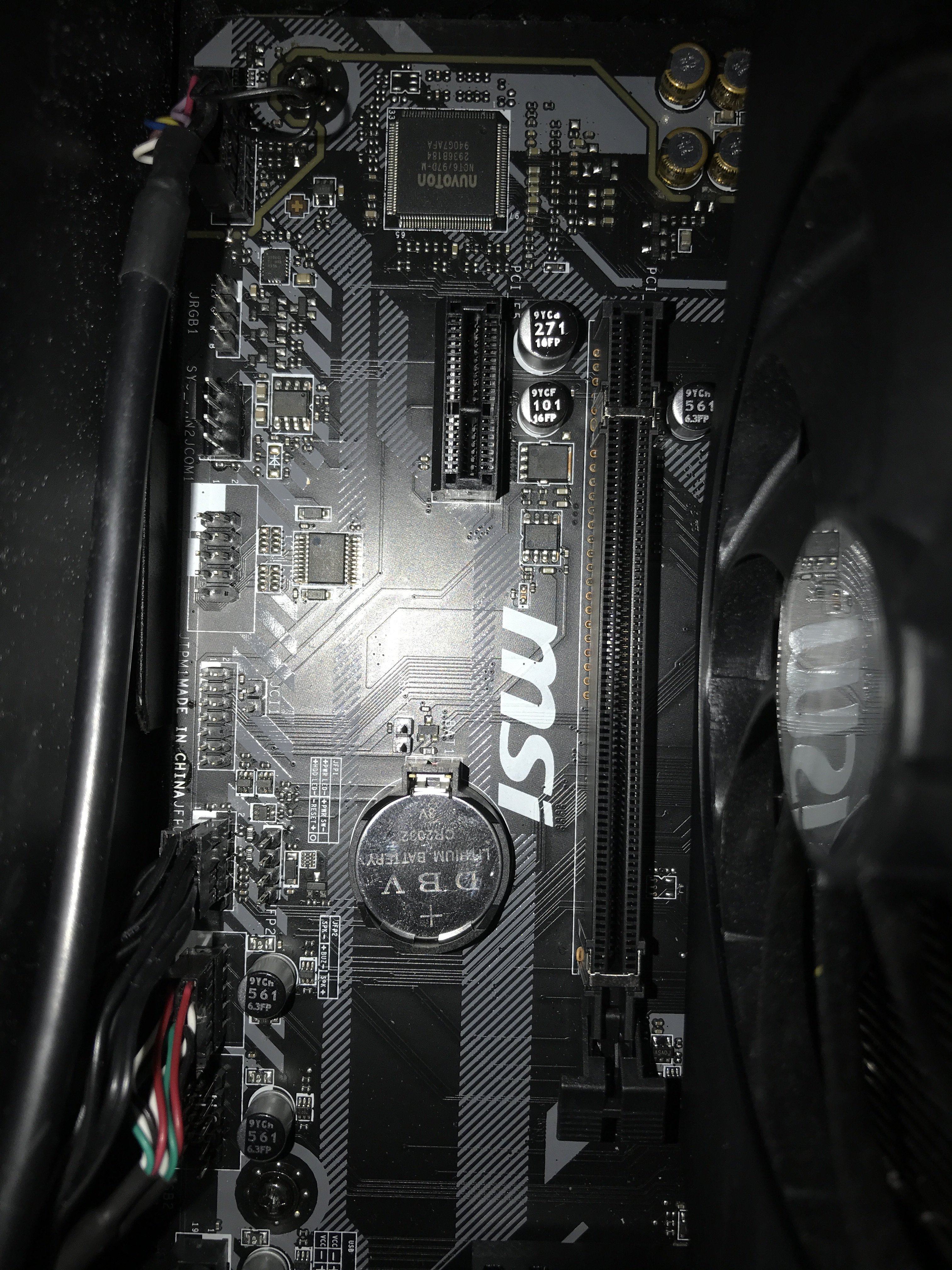

Ich habe mein System schon vom Strom genommen und die Batterie vom mainboard entfernt . Leider ohne Erfolg .

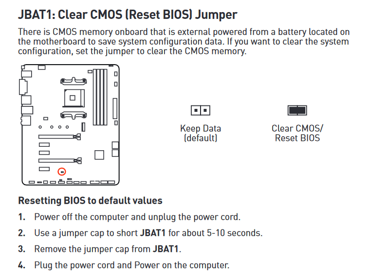

Steckte dein RAM vorher in den Slots A2 und B2 (zweiter und vierter Slot von der CPU aus gesehen)? Wenn nicht bitte in diese umstecken. Sollte das auch nicht helfen, dann mal nach Anleitung einen cmos Reset machen

Die zwei Pins habe ich gefunden
Dann Versuch das Überbrücken mal, kurz für ein paar Sekunden dran halten reicht ...
Habe es mit dem iPhone Simkartenstecker überbrückt , hat tatsächlich funktioniert . Ich danke euch wirklich vielmals war schon am verzweifeln .

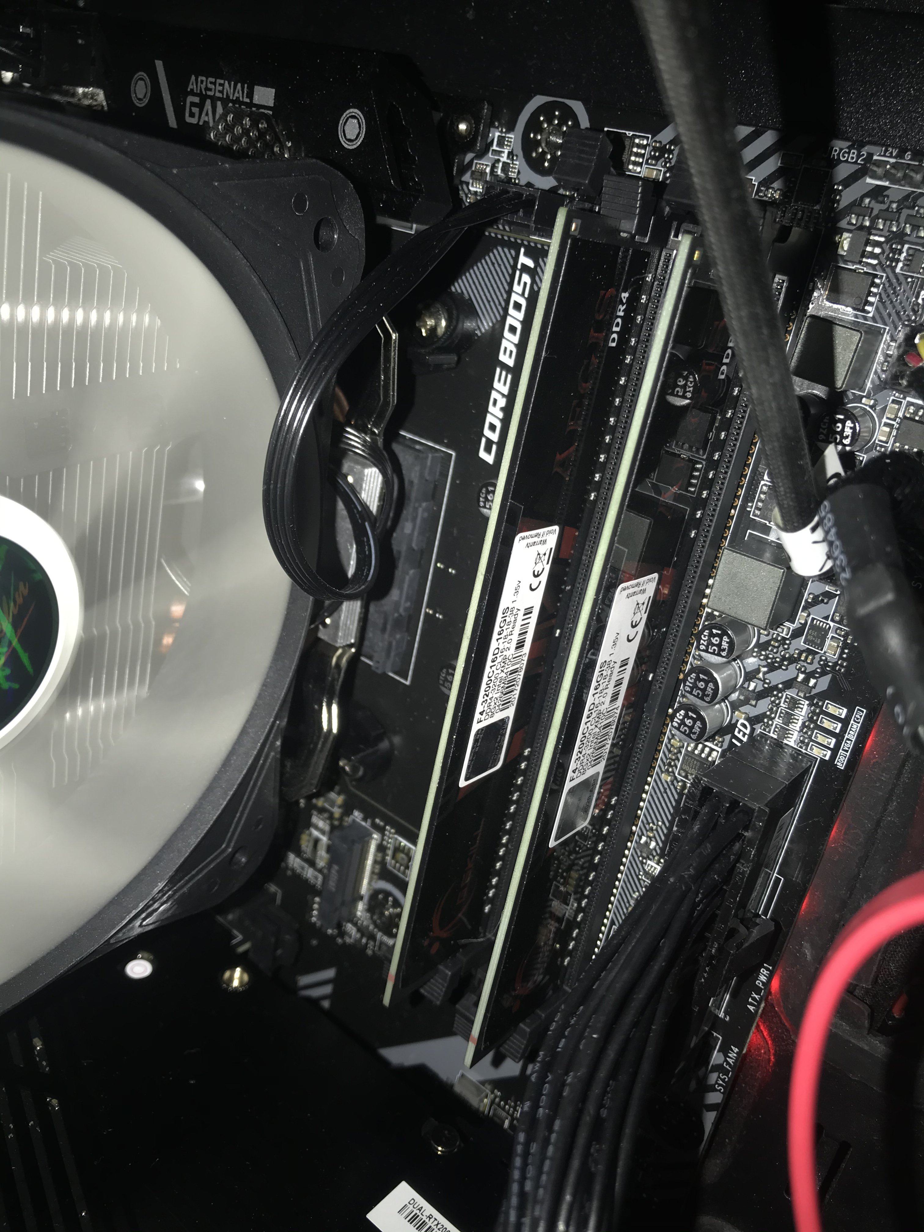

Kannst du mal ein Foto vom RAM Sticker machen? Dann könnte man schauen was für ICs verbaut sind. Anhand dessen kann man weitere Vorschläge geben.
Das hier ist mein RAM , ich habe jetzt mit der aktuellsten Bios Version die Frequenz auf 3200 mhz über das Profil 1 eingestellt . Bisher funktioniert alles super :)
