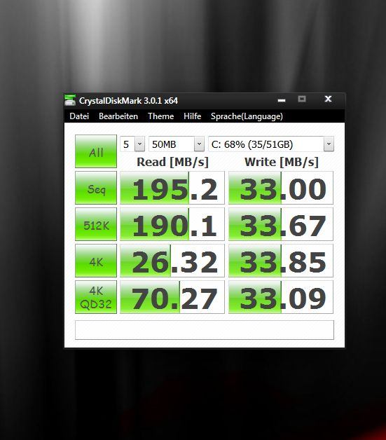

Hab mir eine Vertex 2 geholt für mein System. Nun hab ich mal Crystaldiskbench laufen lassen und bekomme miese ergebnisse !
Über Crystalinfo hab ich auch gesehen das die nur 3 GB Sata läuft ?

Eine Vertex 2 kann ja auch nur SATA 3Gb/s.
Was sind denn miese Werte? Herstellerwerte erreichst du nur mit ATTO.
Hier die mein ich !

Eieiei, daß ist bestimmt die 25nm. Vertex LE. :kotz:
Die Vertex2, also die echte Vertex2 hat selbst mit aktiv DW nicht solche seq. Schreibwerte.
edit: 4k auch nicht.

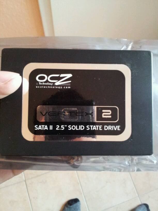

Ich hab die gebraucht gekauft auf der Rechnung steht Vertex 2 Extended !
Was meinst du jetzt genau ?
Aber auf der Rchnung steht doch Vertex 2 verstehe ich nicht ?
Doch eine Vertex2E?

Doch, eine Vertex2 ist das ja. Dein Freund könnte event. noch die mit 34nm. Nand haben (diese Kapazitätsgrößen hatte ich bei meinen auch immer), du mit 25nm. Nand, da wird eine geringere Kapazität angezeigt.
edit: Du bist dir aber sicher, daß auf der SSD ein schwarz/silbernes Logo "Vertex 2" und kein "Vertex Plus" steht? Denn für eine Vertex Plus wären diese Werte (siehe Post #4) schon fast normal, für eine Vertex2E definitiv nicht.
Ja, also ich hab mir jetzt mal so ein paar AS-SSD Benches der Vertex2 angeschaut. Die scheint mit diesen 25nm. Nand wirklich ungefähr auf diesen Niveau zu laufen. Bei dir könnte zusätzlich noch DuraWrite aktiv sein (ist ja nicht geklärt, ob dein Freund wirklich ein SE gemacht hat), die Kapazitätsgröße liegt meist auch immer bei 55,9GB. So war das bei meinen auch und ich meine mich noch schwach zu erinnern, daß im AS-SSD bei der SSD-Bezeichnung hinter Vertex2 noch immer ein "E" bzw. "EX" stand. Schau dir das am besten nochmal bei deinen Freund an, erkläre ihm das mit den SecureErase (Link dazu hast du ja) und dann testet das mal gemeinsam durch.
