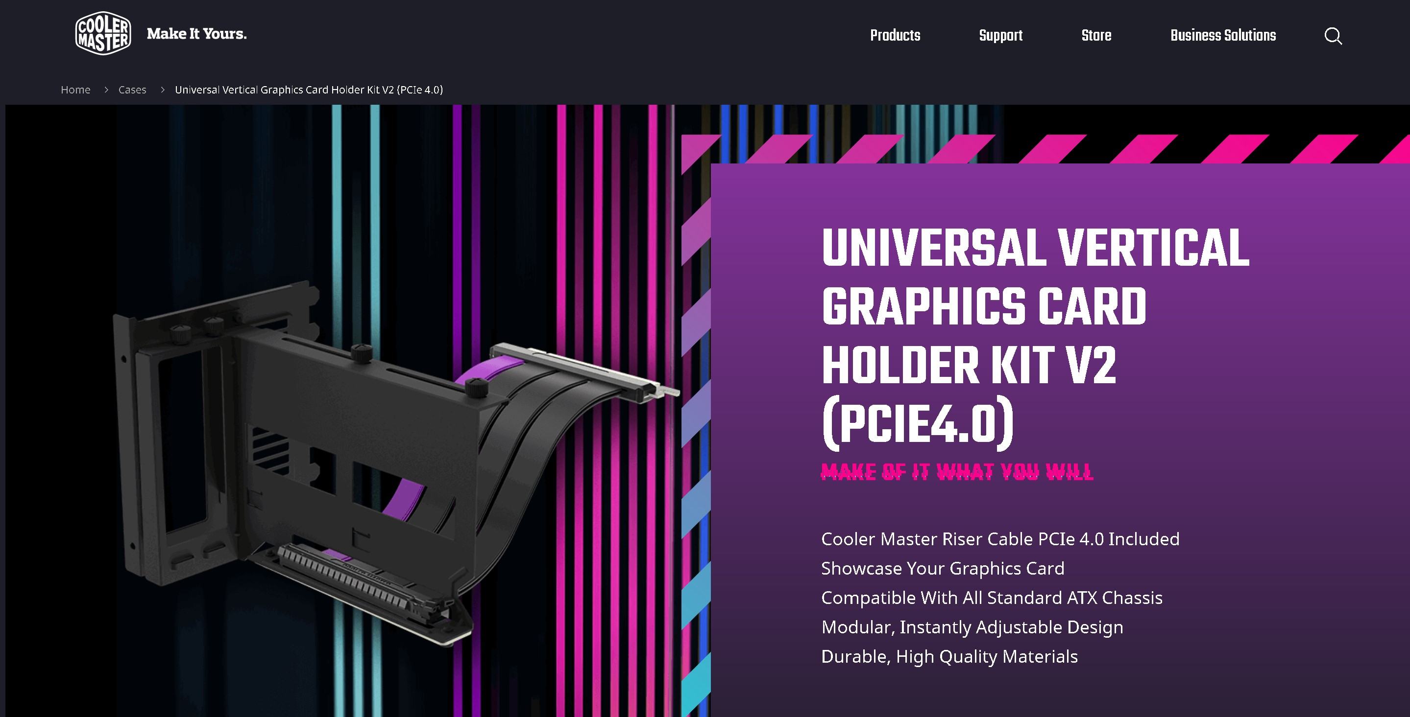

Das hier für 70€ mit PCIe 4.0-Riser.

die Coolermaster-Halterung sieht interessant aus, weil sie recht kompakt wirkt. Aber hinter der Karte scheint wenig Platz zu sein. Passt da überhaupt
eine Karte mit stabiler Backplate rein? und wohl kaum passt eine Karte mit aktiver Backplate, oder?

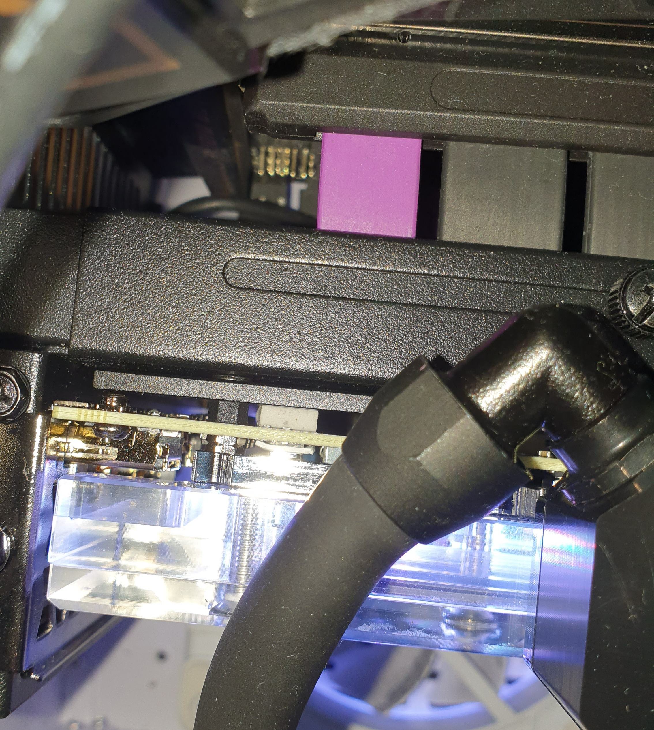

Ich schau daheim mal, stabile Backplate sollte gehen würde ich sagen, aber aktive eher nicht.
Was für Munschmaße hast du denn für dein Backplate?
Das praktische an der GPU-Bracket von Cooler Master ist die Tiefenverstellung, falls Du ein Case mit festen Slotblenden hast.
Aktive Backplate ala Bykski wirst du nicht montiert bekommen, passive auf jeden.
edit: siehe bobbys Pic... :wink:

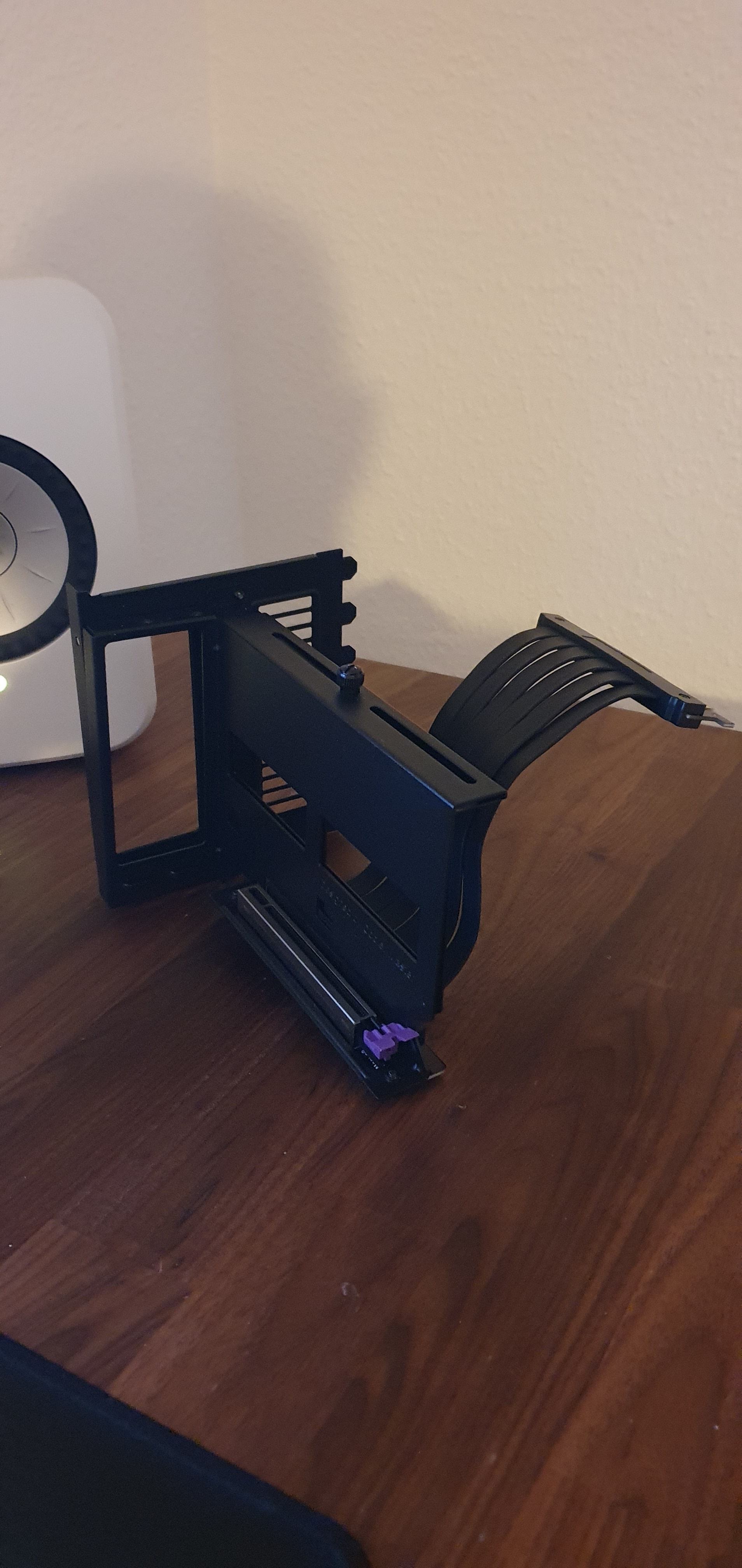

Ich habs im normalen O11 drin und da passt es, auch im XL passt es normalerweise. Woran scheitert es bei dir?
Das Kabel ist 8cm zu lang, keine Chance es zu verbauen ohne den PCIe Slot am Board abzubrechen.

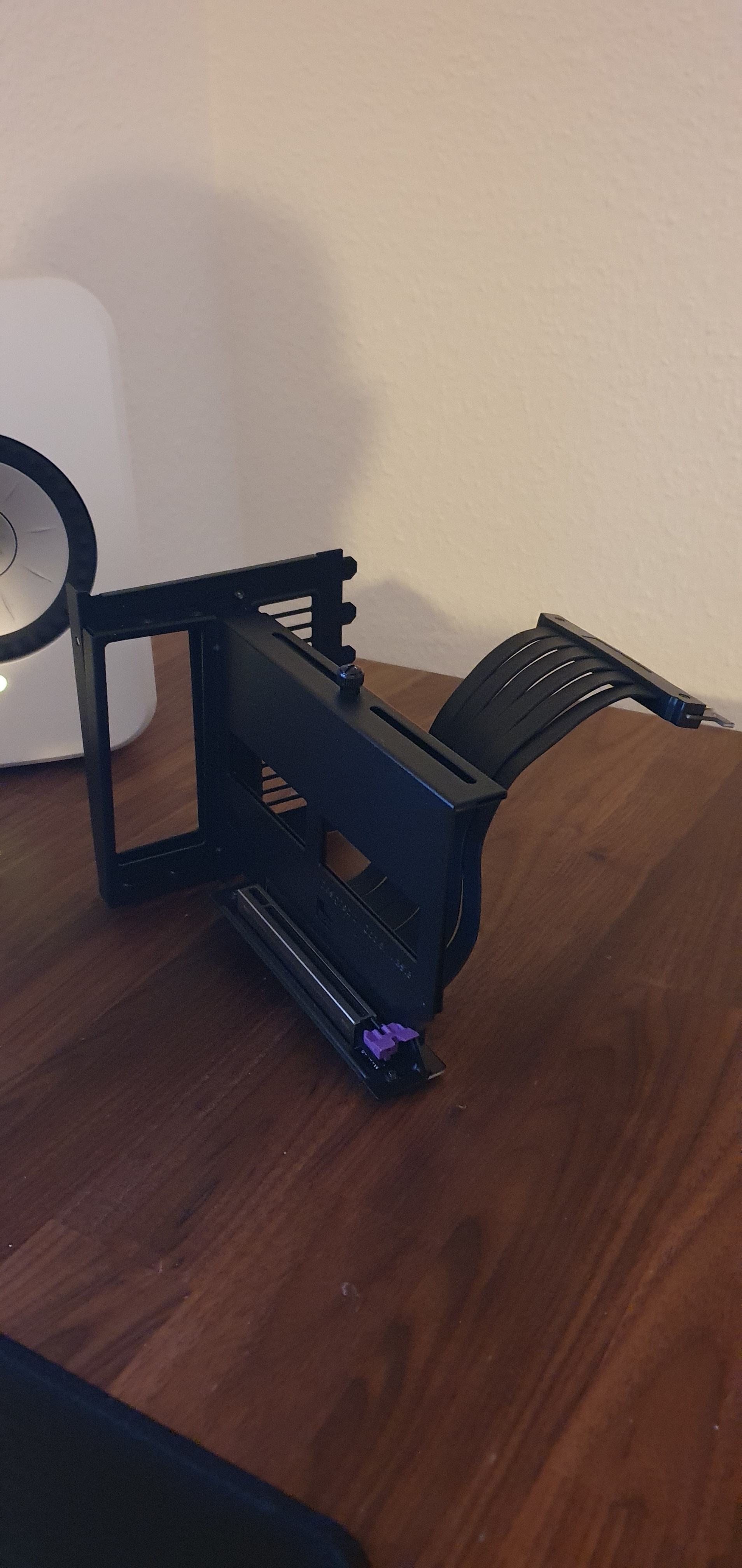

Siehe Bild, hier müsste ich die Grafikkarte verbauen um keine Spannung zu erzeugen. Geh ich jetzt weiter ins Gehäuse hab ich Spannungen (Am PCIe Slot sowie an der Grafikkarte). Diese steigern sich, bis sich bereits der PCIe Slot auf dem Mainboard verbiegt und die Halterung an der Grafikkarte. Dann bin ich aber noch 4cm vom eigentlichen Montagepunkt entfernt :fresse:
Ja das Problem habe alle mit dem Kabel, ich hab das halt "vorgebogen" und dann in einem "S" verlegt, da hat das gepasst.
Hab ich auch versucht, die Kunststoffabdeckung hat sich dann aber schon gelöst und es hat trotzdem noch lange nicht gereicht. Die Position auf dem Bild ist wirklich das Maximum ohne Spannung. Finde es auch nicht zielführen soviel Druck auf den PCIe Slot zu geben, da er früher oder später dadurch kaputt gehen wird, deshalb lieber zurückgeschickt das Teil.
Als S hätte ich es auch gar nicht verbauen können. Es müsste erst noch weiter nach unten dann viel höher als der PCIe Port und dann wieder runter. Ist also wirklich unmöglich ohne irgendetwas zu zerstören. 20cm ist einfach viiiiel zu lang, 12-15cm würde dicke reichen.
ich würde das ding auch nur so verbauen dass man es nicht rausschieben muss. graka und board sind um ein vielfaches teurer als das ding
Sind nur 16cm bei mir, aber ja ich verstehe das :d
Grade mal geschaut, haben echt eine V2 raus gebracht, wahrscheinlich genug Rücksendungen gehabt :d
Würde bei mir aber trotzdem nichts bringen 3,5cm weniger ist immernoch zulang leider. Wäre die Halterung nicht gefühlt press an den Slots würde es bestimmt gehen.

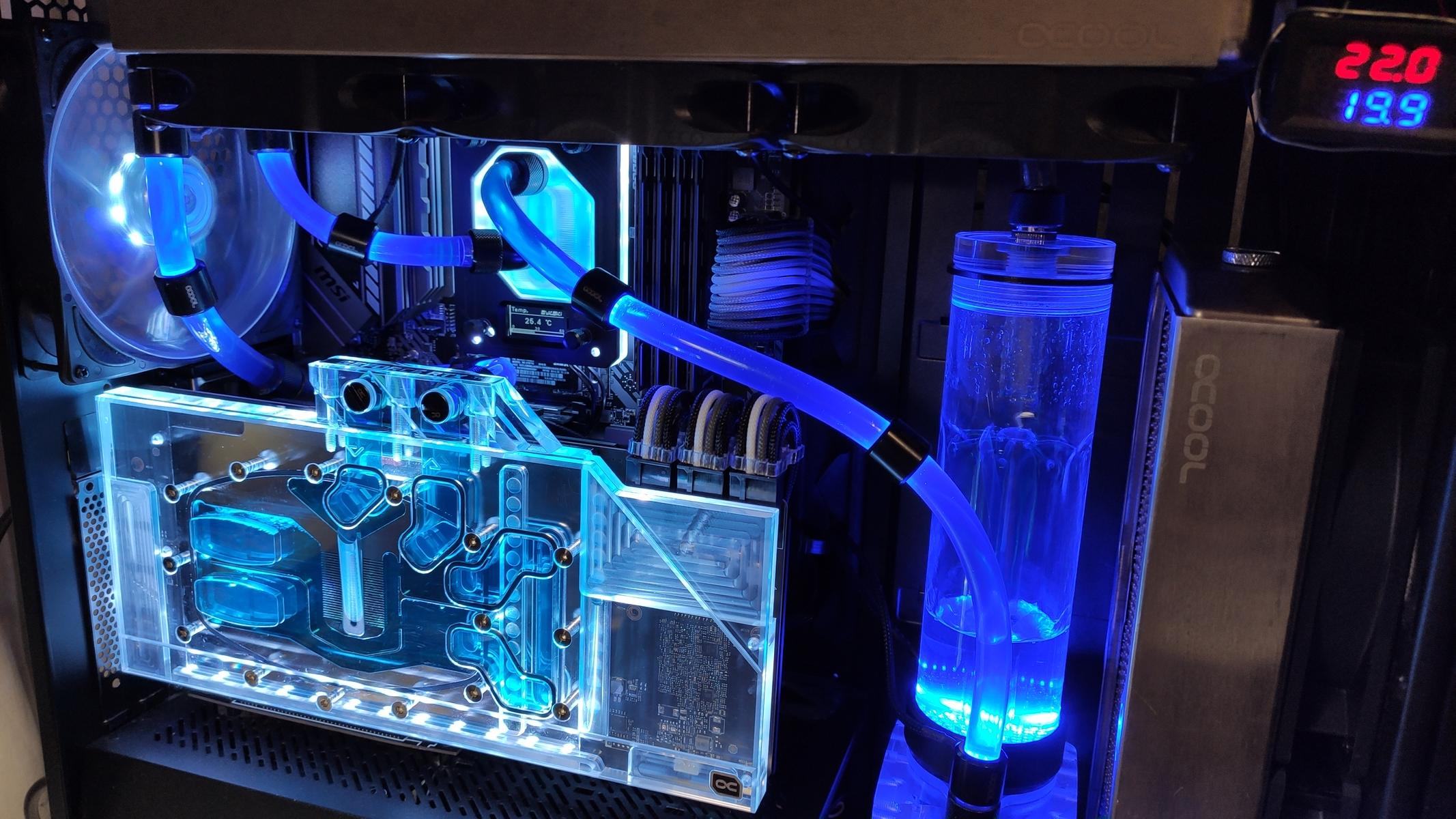

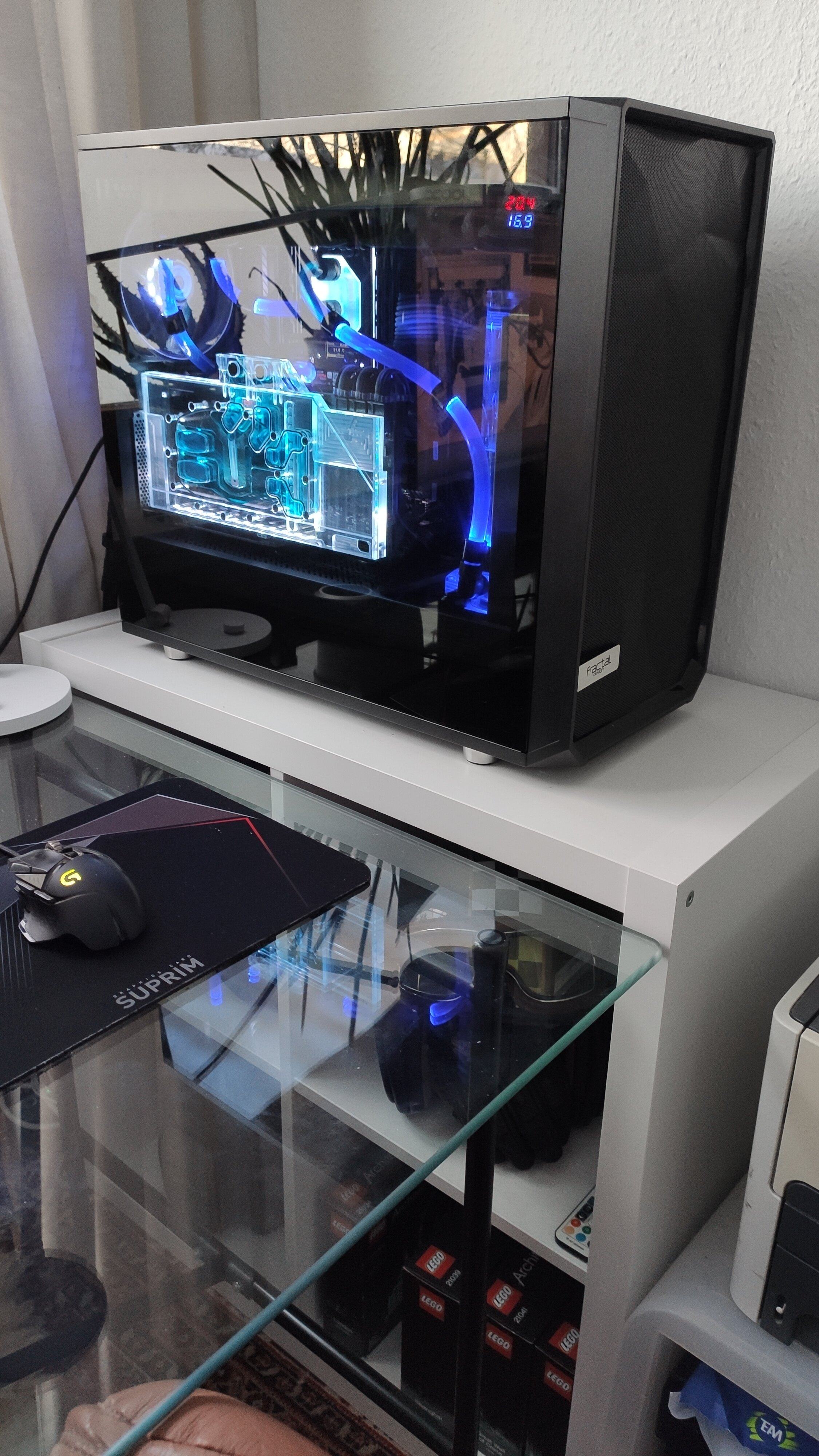

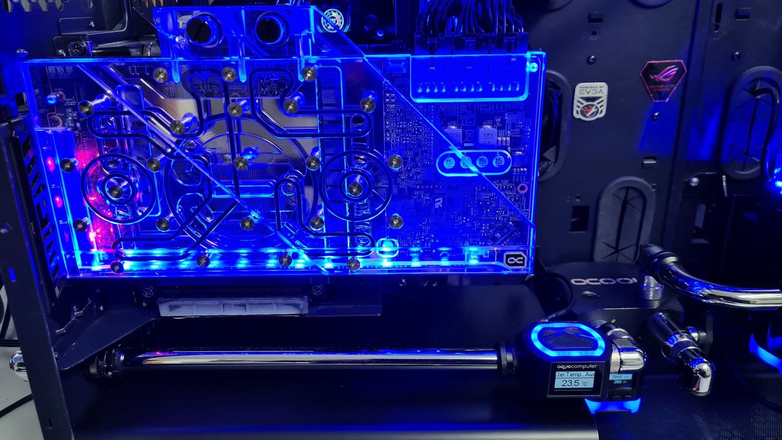

Die von Fractal Design oben im Link. Nennt sich
Flex VRC-25​
Das Meshify S2 hat schon Slotblenden für vertikal und horizontal. Schön auch, die horzontalen Blenden bleiben erhalten. Daher passte auch die Watercool PCIE Slotdurchführung noch hinter meine Grafikkarte.
Oh, das wußte ich nicht. Im Link ist unter Flex VRC-25 lediglich das Riser-Kabel beschrieben. Von Halterung steht da nix. Aber sehr geschickt, dass die Slotblenden einfach zusätzlich noch viertikal angeordnet sind.
