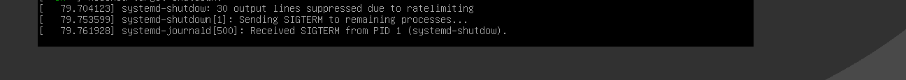

ich habe seit kurzem das Problem das mein Debian 9 Server beim Reboot einfriert und das für ca. 90 Sekunden.
Ich habe das dann mal per VNC beobachtet und gesehen das der Server genau bei diesen drei Fehlermeldungen hängen bleibt. (Fehlermeldungen befinden sich im Anhang)

Die Befehlszeilen sehen völlig in Ordnung aus bzw. sagen nichts aus. Eventuell meinst Du, dass ein gewisser Job noch geschlossen wird und dieser sich aufgehangen hat, sodass der SystemD-Timer für 1m 30s runter zählt, bevor er vollständig herunterfährt. Probiere mal unter:
/etc/systemd/system.conf
die Variable #DefaultTimeoutStopSec=90s, auszukommentieren und den Wert auf 5s zu setzen.
Nein, genau das bitte nicht. Dann wird jeder Prozess einfach gekillt, nur weil er mal mehr als 5 Sekunden zum Runterfahren gebraucht hat. Das ist bei Datenbanken etc. normal. Stattdessen mal bitte den Output von "journalctl -b -1 -n250" posten.
