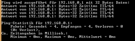

und ping an die 192.168.0.1

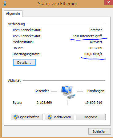

....jetzt hab ich grade wieder auf automatisch umgestellt, noch NICHT den switch wieder vorgeschaltet und habe nun netz (nur übern router) ABER wieder nur mit den 10Mbit Oo
lol.PNG Das verstehe auch wer will :hmm:
edit: absurderweise bauen sich die internetseiten jetz (mit 10Mbit) deutlich! schneller auf, als mit den ~70Mbit. Dafür hab ich halt statt mehreren MB/sec downloadspeed nun nur noch 800kb/sec :lol:

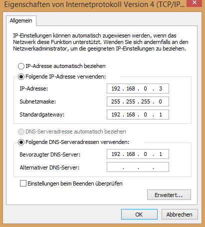

feste ip.PNG neuer versuch :d
Sorry, wenn ich mich zu doof anstelle. Hab wie gesagt keinen wirklichen plan von netzwerken :shake:
...mit der konfig auch nur die knapp 10Mbit :/

Sorry, dass mit der IP 192.168.0.1 kann nicht funktionieren, da dies die IP des Router/ Servers eures Netzwerkes im Wohnheim ist. ;)
Gemäss dem IP/ config Screen ist auch der Standartgateway und der DHCP Server auf diese Adresse eingetragen. Weiter bekommst Du ja vom DHCP Server eine IP zugeteilt, 192.168.0.100.
