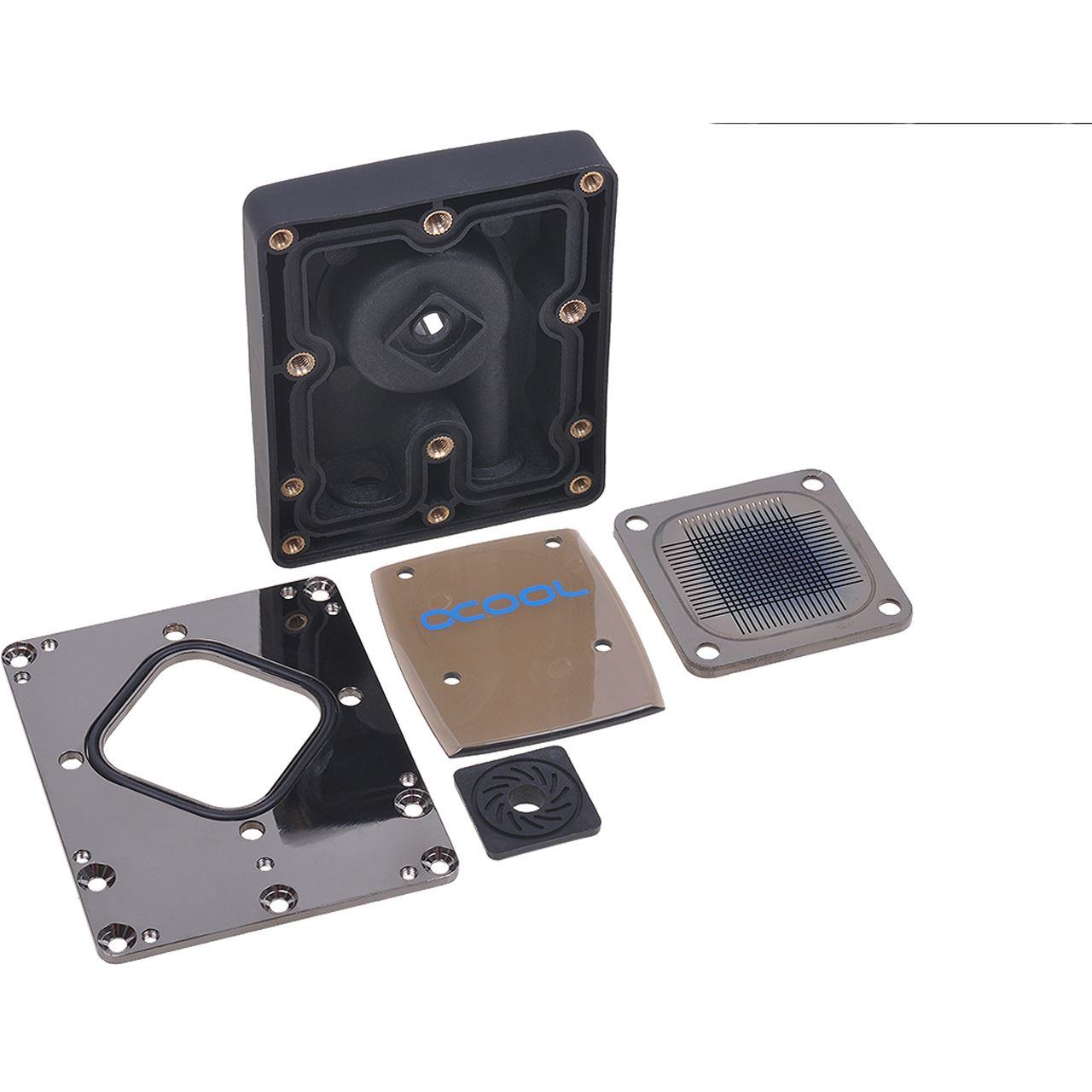

Hast Du den Alphacool NexXxoS GPX ausseinander gebaut?

Wie meinst du das? Den aktivkühler vom Alucover getrennt? Nein, wieso?

ich meinte so zerlegt:
