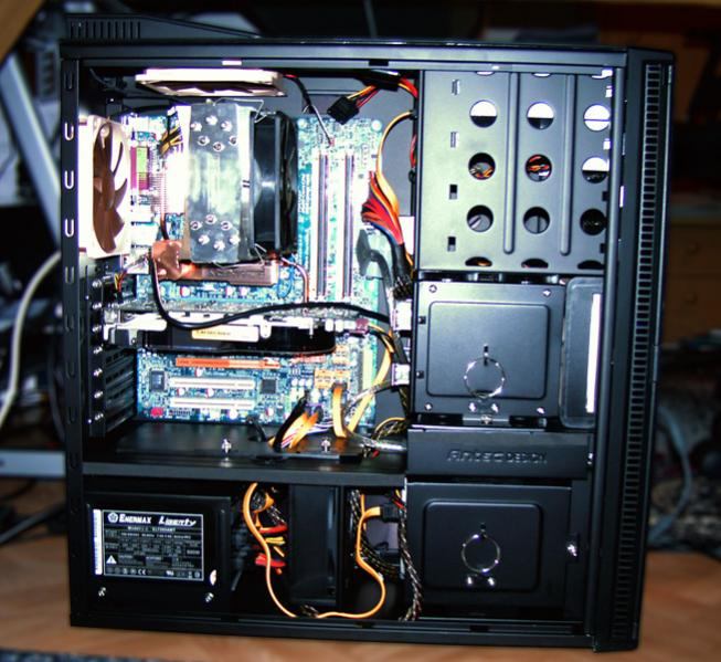

Hier noch ein Bild vom Gehäuseinneren, um eine Vorstellung von den Platzverhältnissen zu bekommen:
attachment.php
(Bitte entschuldigt die schlechte Qualität)
Kann mir jemand einen Kühler aus eigener Erfahrung empfehlen?
Vielen Dank für eure Aufmerksamkeit und Hilfe im Voraus

Xigmatek Battle Axe kommt gut mit G80 GPUs klar, eventuell müsstest du die Lüfter tauschen, wenn es zu laut wird.
Ich habe mir jetzt auch den Extreme bestellt. Wird ne knappe Sache werden, aber zur Not wird etwas Platz geschaffen. Ich weiß ja nicht ob du hinter der Grafikkarte , auf der Höhe, was freimachen kannst.
Sonst mess doch mal Maße findest ja im Netz.
der xtreme wird, wenn auch knapp passen, er schaut 4cm über das PCB hinaus. achja ich hab im idle 46° core und last 56°, mit 2 kaze jyu 1000 @ 7V drauf :bigok:
