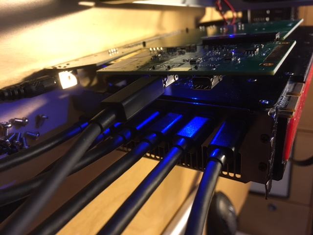

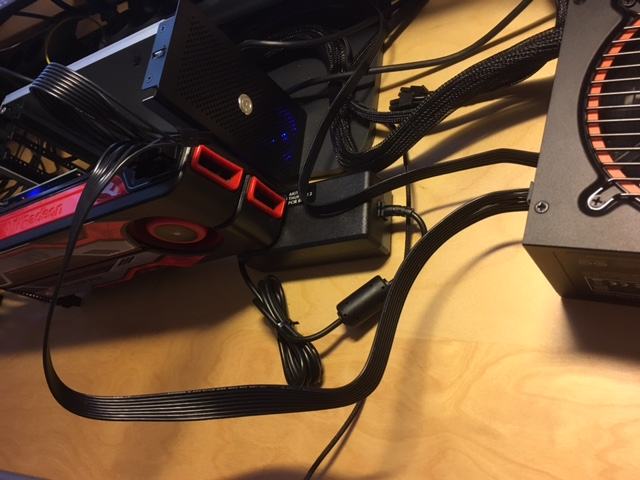

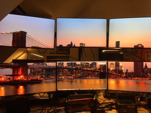

Also ... ja, funktioniert alles. Die Lösung war in meinem Fall simpel: AMDSupport.kext brauchte neben dem AMDRadeonX3000.kext und dem AMD5000Controller.kext einen "IOPCITunnelCompatible" Key auf <true/> und ganz wichtig, was vorher gefehlt hat: Ich habe ein touch /System/Library/Extensions gemacht, damit der den kext-Cache nochmal neu aufbaut. Und so sieht die ganze Lösung aus ...
Bitte noch nicht als 100%-Lösung sehen, die obere Reihe muss noch runter, da muss ich im Gestell noch etwas bohren und eh alles noch feinjustieren. Der Test, der mir wichtig war: HD-Video auf einem Bildschirm laufen lassen und den flüssig anschauen können. Das geht einwandfrei, sogar 6 HD-Videos auf 6 Bildschirmen laufen flüssig, bzw. VLC im Clone-Modus. VLC im Wall Modus hat bei mir nur einmal funktioniert, danach nicht mehr, ist mir aber nicht so wichtig. Alle 6 Bildschirme sind in der Karte eingesteckt und der Mac mini bleibt schön kühl nach außen hin. Ich glaube dann spare ich mir mal das Sensorteil, nichts für ungut. :-)
