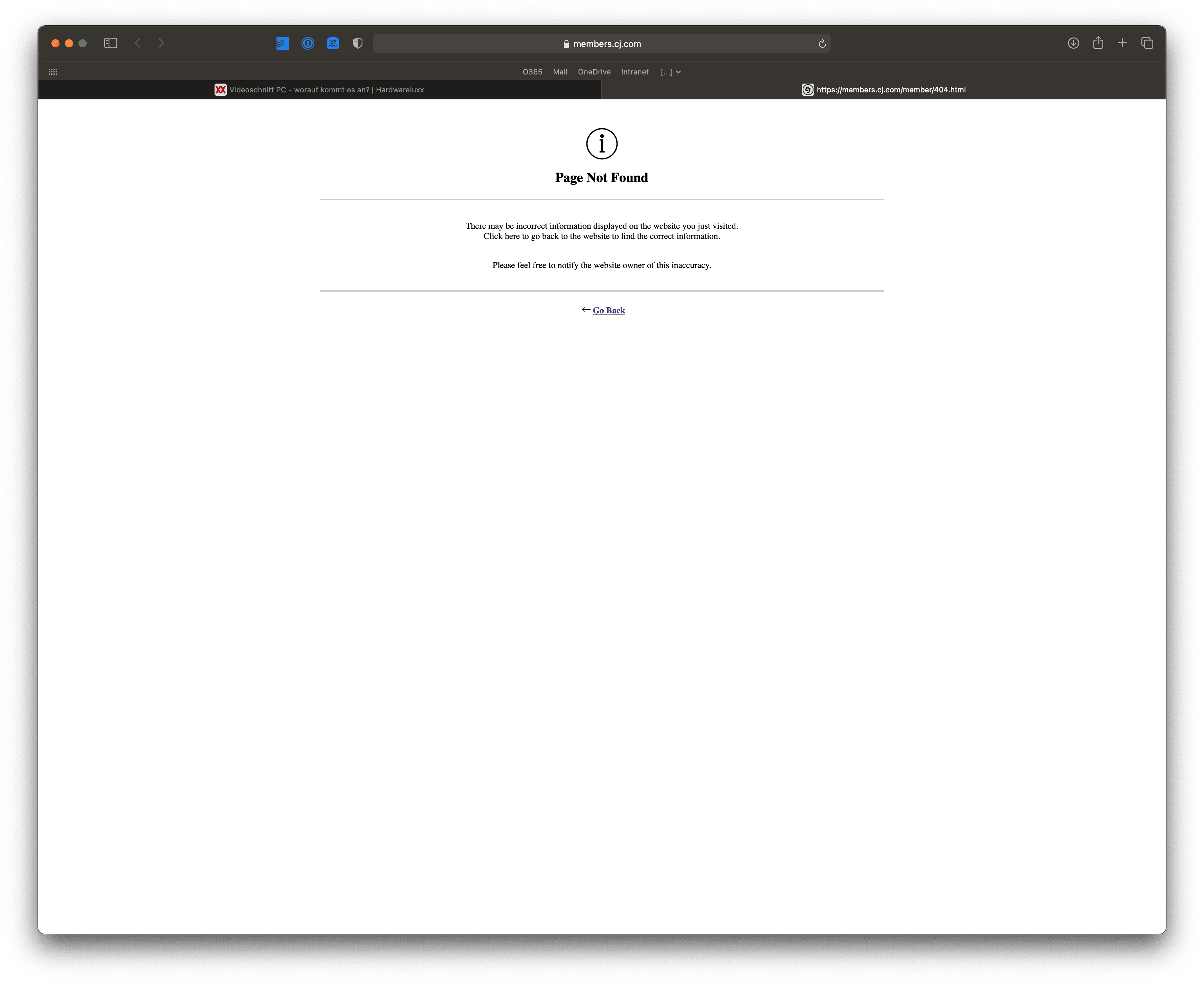

Der Link geht hier auch nicht.... "nackter" Safari ohne AdBlocker
