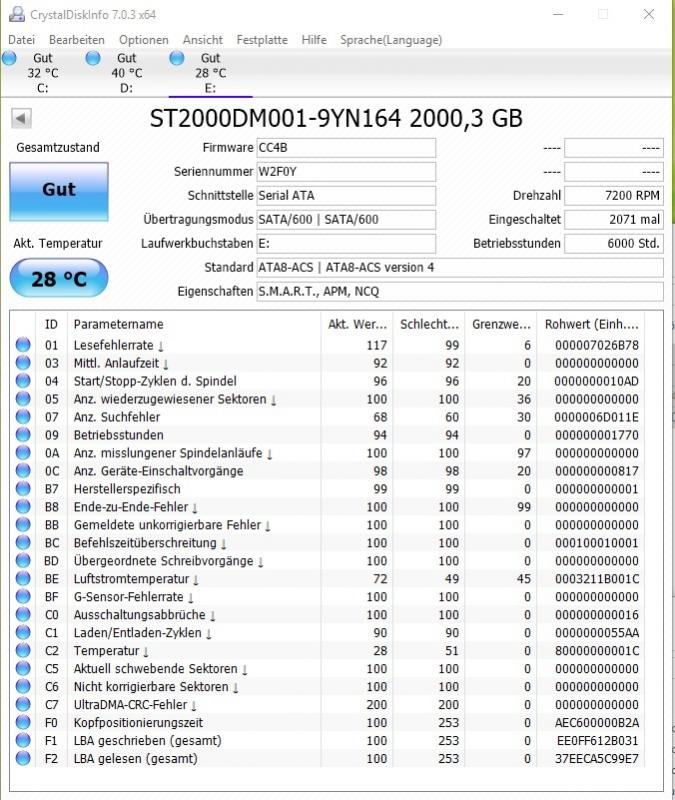

Probiere doch mal den VMware Player 12.5 und poste doch bitte mal den Screenshot von CrystalDiskInfo für die Platte wo das Image der VM drauf ist, ziehe aber bitte das Fenster soweit auf, dass alle Attribute und auch die Rohwerte vollständig sichtbar sind.

Dann poste doch mal den Screenshot mit den S.M.A.R.T. Werten der Platte, vielleicht liegt es ja auch an der Platte.
Spricht irgendwas gegen Hyper-V? Funktioniert in der Regel halt immer einwandfrei, hat halt nur ein paar Einschränkungen, ansonsten aber das Mittel der Wahl für "Casual-Virtualisierung".
Hab mich geirrt, ist doch ne andere, auf der die Images und VMs liegen.
Hier die Daten der Platte.

Die Werte sind in Ordnung, die Platte geht aber regelmäßige in den Unloadzustand, parkt also die Köpfe und das kann beim Abspielen von Audio- und Videodateien zu solche Aussetzern führen. Gehe mal bei CrystalDiskInfo gehe auf "Optionen" -> "Erweiterte Optionen" -> "AAM/APM Verwaltung", wähle oben die HDD und stellen dann unten den Schieber für APM ganz nach rechts bis daneben FEh steht, dann "Aktivieren" und das Fenster schließen. Wenn die Probleme dann weg sind, liegt es am Unloadzustand und um die Einstellung dauerhaft zu machen, wiederhole die Einstellung ggf. (wirkt nur solange die Platte Strom hat) und setze je einen Haken bei "Optionen" -> "Erweiterte Optionen" -> "AAM/APM Autoanpassung" und "Optionen" -> "Mit Windows starten", dann wird CDI jedesmal gestartet und nimmt die Einstellung automatisch vor.
