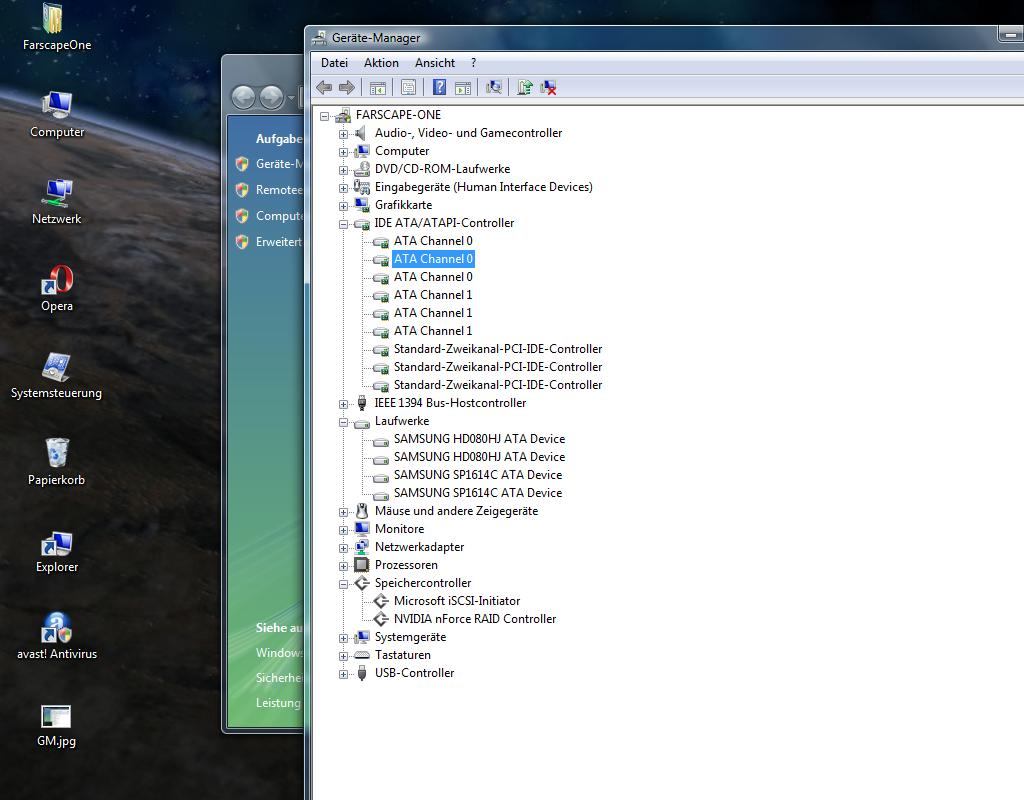

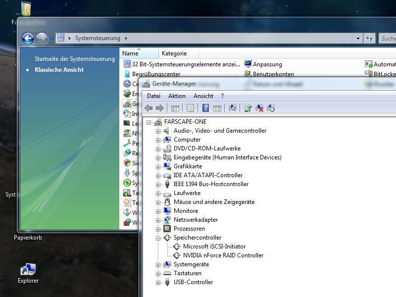

Hab mir die neuesten nForce Treiber runtergeladen und die SATA Raid Treiber auf meinen USB Stick gepackt. So dann hab ich bei der Installation von Vista Treiber einbinden gemacht und hab auch den Treiber dan auf dem USB Stick auswählen können. Nur zeigt´s mein Raid einfach nicht an. So, nun hab ich Vista auf nen nonRaid Platte installiert und ganz normal die nForce4 Treiber installiert. Aber selbst jetzt wird unter Vista mein Raid nicht erkannt. Weiß vielleicht jemand wie ich das zum laufen kriege??
Edit:Ach ja, im Gerätemanager schaut alle ok aus. Siehe Bild

Es kommt darauf an, welche nForce SataRaid-Treiber Du geladen hast und was für Festplatten (S-ATA oder IDE) Du im RAID hast.
Öffne den Gerätemanager und schaue Dir die installierten IDE ATA/ATAPI Controller an. Wenn Du nur S-ATA-Platten hast und mehr als 1 "Standard Dual Channel PCI IDE Controller" findest, solltest Du versuchen, alle bis auf einen (an dem die IDE-Geräte wie DVD/CD-ROM hängen) durch nForce Serial ATA Controller zu ersetzen (für jede S-ATA-Platte einen Controller). Das geht durch Treiberupdate. Am besten nimmst Du die SATA_IDE-Treiber v.9.67 aus dem neuen inoffiziellen nForce-Treiberpaket. Den Downloadlink findest Du in meiner Anleitung.

hab mal schnell hier nen Screen von meinem Gerätemanager.
Sieht nicht so 100% aus.
Vielleicht sagt Dir das ja schon mal was.
Ich werd mir jetzt mal Deine Beschreibung durchlesen.
Achso, die zwei HD80 sind im Raid0 und die anderen 2 Festplatten hängen seperat am SataRaidController
Und dann sind noch zwei IDE DVD Laufwerke verbaut.
