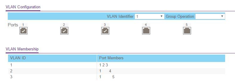

Folgendermaßen sieht das Vlan aus, der infizierte Rechner hing an Vlan ID 3 welcher auch einen Access Point bereitstellt, an 2 hängt ein IP TV Recorder und an 1 zwei Rechner und die Fritzbox zum Internet.

attachment.php
Die Netze mit den VLANs laufen ja auf einem Router zusammen. Wenn da die Kommunikation zwischen den Netzen erlaubt ist, kann die Malware sich verbreitet haben.
VLAN selber sorgt noch nicht dafür dass die Netze getrennt werden. Dass muss auf dem Router stattfinden (üblicherweise über die Firewall).
Leuchtet ein, aber der Switch mit den Vlans hängt ja zwischen den Rechnern und dem Router, sollte hier dann nicht quasi eine Trennung stattfinden?
Ich kann jedenfalls die IP Adressen in einem anderen Vlan weder anpingen noch sehen o.Ä. sprich eine Kommunikation zwischen den Netzen ist (eigtl.) nicht möglich.
Auf dem switch selber kann keine Kommunikation zwischen den VLANs stattfinden. Da auf deinem Router die Kommunikation anscheinend auch nicht möglich ist sieht das doch ganz gut aus.

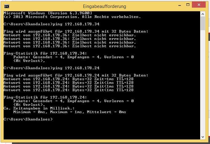

So siehts aus wenn ich jeweils ein Gerät in einem anderen VLan und im selben anpinge...
Edit: wie kann ich denn feststellen ob auf dem Router Kommunikation möglich ist?
attachment.php
