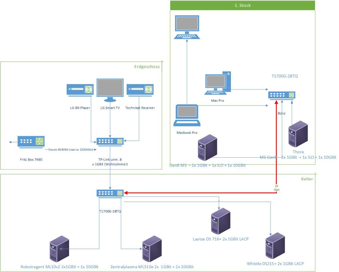

Moin,
also prinzipiell habe ich verstanden wofür VLAN´s da sind: Netzwerke quasi am Switch zu separieren, als wären sie auch physisch getrennt.
Ok, so kann ein "Angreifer" nicht aus dem einen Netz ins andere einfallen.
Trotzdem gibt es in den Layer2+/Layer3 Switchen die Möglichkeit VLAN´s miteinander zu verbinden. Ok, kann Sinn machen, aber ist dadurch nicht einem potentiellen "Angreifer" wieder die Tür geöffnet?
Ich möchte das einfach gerne etwas mehr verstehen, um zu begreifen ob und wie es bei mir im Netzwerk sinnvoll wäre.
Und erreiche ich nicht mit unterschiedlichen Netzwerk Bereich/IP´s das gleiche?
Wäre super, wenn mir hier jemand etwas Aufklärung geben könnte, oder aber Links/Literatur wo man das besser erklärt. Was ich bisher im Netz gefunden habe sind Guides zur Einrichtung etc, die gehen aber kaum auf das "warum" ein dabei.
Vielen Dank für Eure Zeit und Hilfe.

Folgendes wäre für dein Netzwerk denkbar, wobei dies natürlich für den Heimgebraucht eher weniger gedacht ist:
• VLAN x : Clients
• VLAN y: Server
• VLAN z: Geräte, die nicht nach außen kommunizieren müssen/sollen (hier beim DHCP zum Beispiel kein Gateway eintragen oder entsprechende Regel an Netzübergang hinterlegen).
• VLAN za: Gästenetz.( Hier kann man den LAN-Port 4 der FB nutzen und in ein VLAN verpacken, welches dann auf den eventuell vorhandenen AP's ausgestrahlt wird)

Erstmal vielen Dank an Euch für Eure Antworten. Diese zeigen mir, dass ich grundsätzlich schon verstanden habe was man erreichen kann. Ich glaube mein Unverständnis liegt im Bereich "routing" zwischen den VLAN´s.
Vielleicht auch, weil meine TP-Links ja "nur" Layer2+ sind? Evtl. sieht das bei einem Layer3-Switch noch anders/erweitert aus.
Die Frage ist: wenn ich Netze trenne, mache ich dann die Trennung nicht mit der Verbindung von VLAN´s wieder zunichte? Eine totale Trennung ist ja nur bedingt sinnvoll.
Im Beispiel von @Tchacker müssen ja doch alle Abteilungen die in VLAN´s unterteilt sind auf den zentralen ERP-Server/-Landschaft zugreifen.
Bei Dir @testm: müssen die Clients aus VLAN x ja auch auf die Server in VLAN y zugreifen können.
Im TP-Link erzeuge ich Interfaces je Netzwerkbereich/VLAN und stelle so wieder eine Verbindung dazwischen her. Macht es das dann nicht wieder auf (laienhaft formuliert)?
PS: "Devolo 650MBit (real ca. 2500Mbit)" müsste mal korrigiert werden.
Ja ein Tippfehler, wird aber eh dahingehend korrigiert, dass die Tage dort ein LAN-Kabel eingezogen wird ;) Die 250MBit sind offensichtlich auch nur schön gerechnet und reichen nicht für den 100/40 DSL Anschluss.

Ok, also wird eben nicht 1:1 zwischen VLAN´s geroutet sondern nur dediziert die benötigten Dienste/Ports, das macht für mich eher Sinn.
Oha, das klingt nach einem Thema, dass man gut planen sollte und nicht wie üblich in einer Nachtschicht einrichtet. :-)
pfsense wäre gleichzusetzen mit der SOPHOS UTM? Die habe ich hier schon in einer Test VM installiert.
Naja, ich denke du unterliegst hier nur einem Verständnis Problem... Du "verbindest" die VLANs ja nicht. Es bleiben zwei verschiedene Bereiche. Nur weil da ein Interface pro VLAN drin ist, sind die nicht gleich direkt verbunden. Was an Paketen durch soll/darf oder nicht, steuerst du, wie schon genannt wurde, idR mit ACLs/Firewalls. Das muss nicht zwangsweise gerouteter Traffic sein (also von IP Netz A in VLAN 1 zu B in VLAN 2 und umgekehrt) - das kann auch eine "L2 Firewall" sein - die einfach alles was am einen Interface rein kommt ans andere weiter gibt, WENN das Ziel bildlich gesehen hinter ihr liegt (und entsprechend dropt, wenn die Regeln es vorsehen) - sowas könnte bspw. ein transparenter Proxy sein, der einfach nur zwischen deiner Frizbox und dem ersten Switch klemmt. Jedes Datenpaket zur FB oder von der FB MUSS dann da durch und wird entsprechend geregelt. Transparent - also ohne Clients zu konfigurieren.
Bildlich gesehen ist das wie ein PC mit zwei Netzwerkkarten, jeweile eine auf Switch A und die andere auf Switch B. Selbst wenn du Switch A) vergewohlwurzelst - auf Switch B) wird nur das ankommen, was der PC in der Mitte überhaupt durchlässt. Und gewisse Pakete kommen da einfach nicht durch - und sollen das auch gar nicht.
