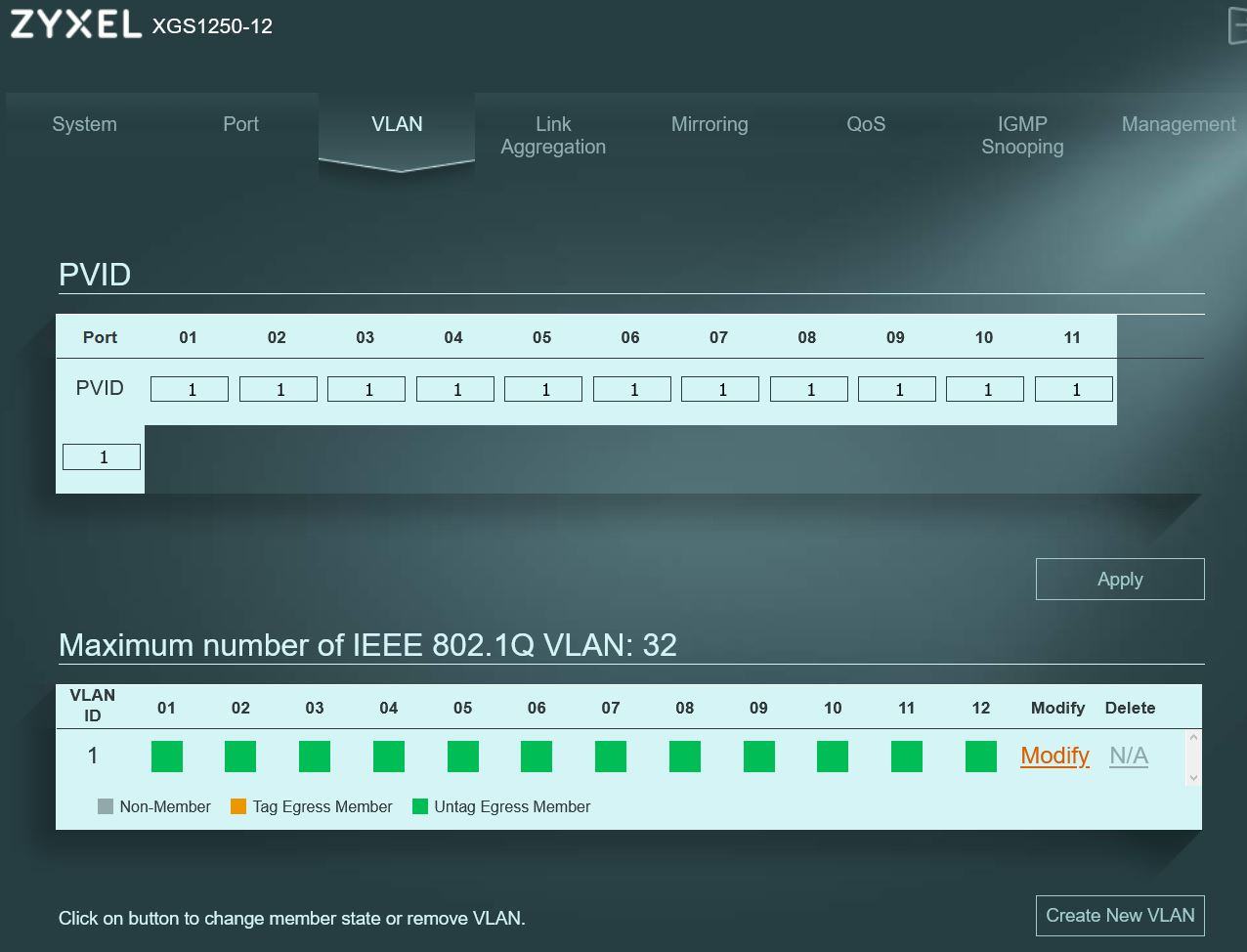

Da ist also mein erste Switch mit VLAN und ich brauch direkt Hilfe, nachdem ich mich erst mal ausgesperrt hatte und diesen Resetten musste.
Ich habe kaum Ahnung was VLANs betrifft und Null Erfahrung mit einem Switch.
Das Interface sieht noobfreundlich aus.
Meine Hauptkiste ist auch noch etwas kaskadiert weiter weg, daher frage ich lieber:
Die Verbindung geht von einer pfSense durch besagten Switch am Port 1 und dann weiter über Port 8 an einen AP mit eigenen VLANs. Diese funktionieren aber jetzt nicht mehr. Wie kann ich den Switch so einstellen, dass die anderen VLANs nicht gestört werden und ich optimalerweise noch Zugriff auf den Switch habe?
Ich vermute, wenn ich VLAN1 deaktiviere, habe ich wieder keinen Zugriff mehr auf den Switch.
Häh? Der AP hat eigene VLANs, die bisherige Infrastruktur kennt aber keine VLANs? War der AP bisher direkt an der pfSense angeschlossen, wo es dann die selben VLANs gibt? Falls dem so ist und Du einfach nur alle VLANs des APs mit der pfSense kommunizieren lassen willst, die dann den Verkehr zwischen den VLANs untereinander und dem Internet regelt, wird das recht einfach:
  1. Alle VLANs auf dem Zyxel-Switch erstellen
  2. Auf Port 1 und Port 8 alle VLANs bis auf VLAN 1 auf "Tagged" einstellen
Ich habe hier noch das alte Web-Interface. Da muss man nochmal separat oben auf "Speichern" klicken...Sonst ist bei einem Reboot / Stromausfall alles weg und du fängst von vorne an! ;)

Wahrscheinlich ist das nur eine schlecht programmierte Weboberfläche, wo nicht geprüft wird, ob auf dem selben Port schon ein anderes VLAN "Untagged" konfiguriert ist. Lässt dich die Weboberfläche das, was Du da konfiguriert hast, auch speichern? Eigentlich dürfte das nicht möglich sein, da immer nur ein VLAN Untagged pro Port möglich sein sollte.
