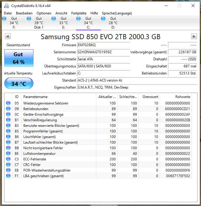

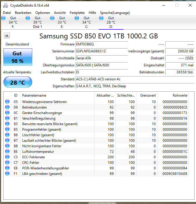

Wie sieht es bei dir mit dem Wearlevel aus? Ich hatte vor 5 Jahren auch eine 850EVO 250GB im Server, die hat bei 10 VMs 2% Wearlevel pro Monat eingebüßt.
Keine Ahnung, aber ich glaube die 850 Evo müsste mehr her geben (TBW) als auf dem Datenblatt angegeben laut eines anderen Freds hier von mir. Wearlevel?
Die alte VM SSD vom Server ist nun in meinem Desktop fürs OS und Spiele. Ich habe mal einen clean all gemacht auf der, bevor ich sie eingebaut habe. Die hatte im Server halt glaube ich kein Trim mit napp-it AiO am Perc 310 auf ESXI. Bin aber da nicht sicher mit dem Trim. Die Server SSD wurde ersetzt mit der SM 883. Auf jeden Fall jetzt viel besser.
Die alte Evo 2TB, die lief paar Jahre im Server, nun c: für OS und Spiele am Desktop:

Die normale Desktop 1TB VM Platte. Die läuft halt schon immer auf Windows, glaube ich:
