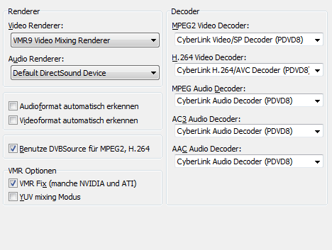

bei mir sieht die Einstellungen so aus.
@phubong
du solltest mal auf dvbviewer 4.0 uppen, wenn mich nicht alles täuscht, ist das noch version 3.x..
aber zum thema:
ist bei mir auch so eingestellt, aber funktioniert nicht. im dvbviewer forum habe ich nun erfahren, dass es sich wohl um ein problem des dvbviewers mit der ati hd 4xxx serie handelt :(
