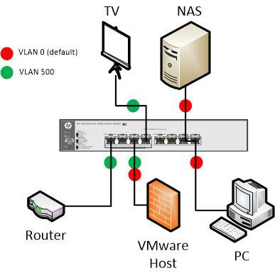

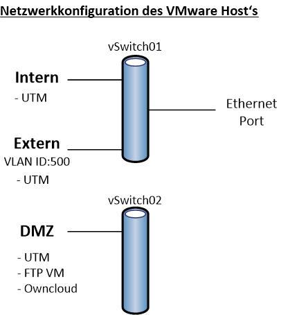

Moin Leute,
mein Plan ist es mir einen kleinen mini PC (NUC, Brix, usw..) zu kaufen und dort 2-3 VMs laufen zu lassen (Sophos UTM, Owncloud, FTP).
Mein Problem ist, dass die Dinger meist nur ein Netzwerkport haben, aber mit einen managebaren Switch sollte das hoffentlich funktionieren.
Bei dem WIE benötige ich eure Hilfe.
auf dem Host kann man mit wenig aufwand mehrere Netze erstellen und sie mit einen vSwitch verknüpfen, welcher an den physischen NIC gebunden ist.
So sieht mein Plan aus, nur leider bin ich was Netzwerk und VLANs angeht nur im Lernstadium
Wie würde die Switch Konfiguration aussehen? Welchen Port muss ich für welches VLAN taggen, untaggen bzw. verbieten?
Die Vodafone TV Box möchte ich nicht über die Firewall leiten.
VG Kai
