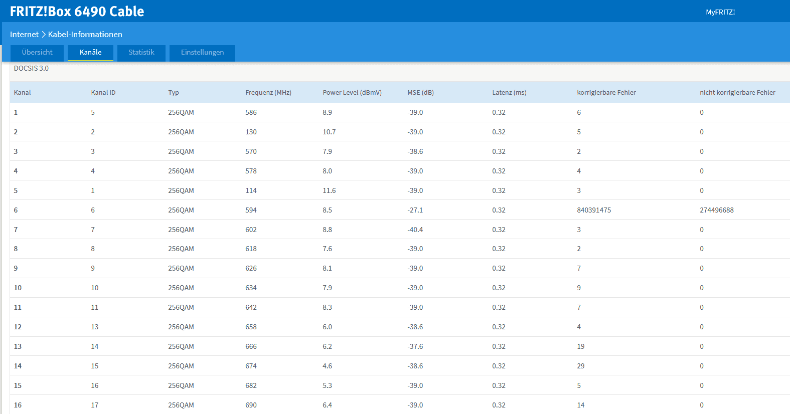

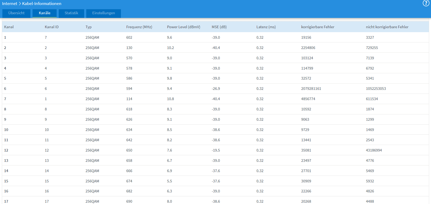

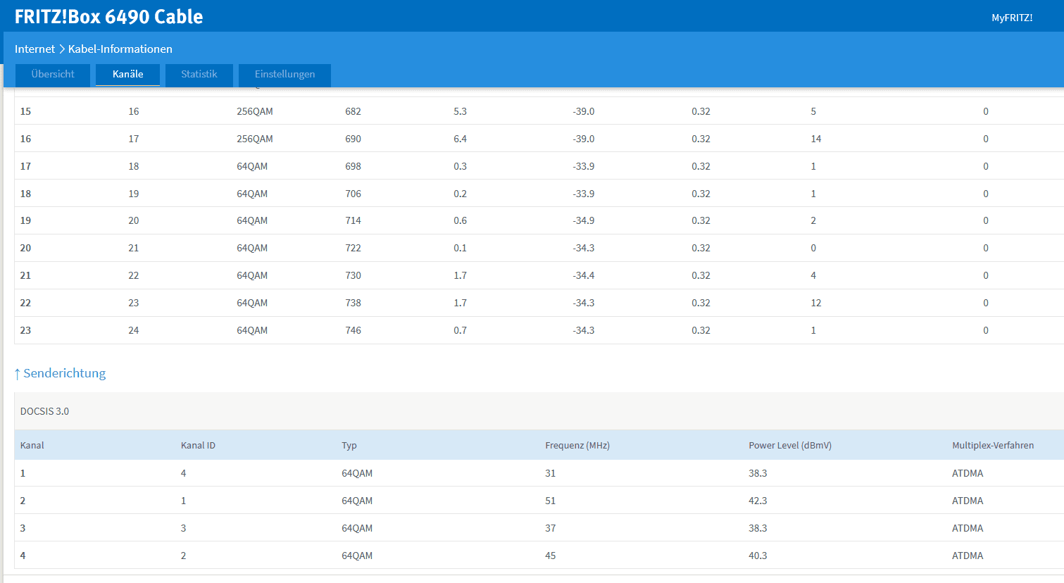

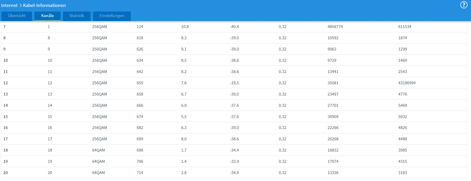

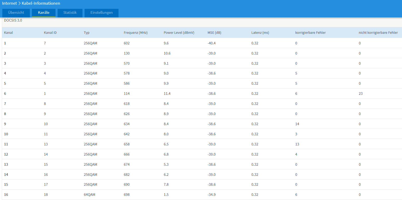

Im Spoiler sind screens der nicht korrigierbaren Fehler. Die Auffälligkeiten existieren seit September 2022 und nehmen seit Ende Januar von Neustart zu Neustart wieder zu, der Zeitraum dazwischen wird kürzer.
Am 24.11.2022 wurde die AVM FB 6490 Herstellungsdatum 2017 abgeklemmt, und eine identische AVM 6490 Herstellungsdatum 2019 und dem Konfigurations-Backup angeklemmt, um einen Hardwaredefekt einzugrenzen.
Ergebnis: Gleiches Fehlerbild.
Also den Vodafone Hitron CVE-30360 angeklemmt und ein Ticket eröffnet am Montag den 28.11.2023 war ein Techniker an der Leitung und hat an dem Rückkanalverstärker 5min nachjustiert und das Ticket wurde geschlossen.
Danach wurde wieder im Wechsel, erst FB 6490_1 und ein paar Tage später die Fritzbox 6490_2 angeschlossen. Identische Konfiguration und identische Fehler.
Probleme bei der täglichen Nutzung gibt es nicht, der download und upload ist so wie vorgesehen. Man kann 1000 Mbit buchen aber das brauche ich nicht.
Zudem habe ich als Bestandskunde, auch ohne die Homebox Option, zwei Telefonleitungen zum gleichzeitigen rein- und raus-Telefonieren, eine davon könnte bei einem Tarifwechsel verlorengehen.
Wlan wird nicht genutzt, Es sind lediglich zwei Mobilteile (FON1 und FON2) für das Festnetz und ein Lan-Kabel zum Switch angeschlossen.
Hat jemand ähnliche Probleme, Erfahrungswerte oder Lösungsansätze? Das lief nun über Jahre wie ein Schweizer Uhrwerk ohne Probleme.
Einzige Option, die noch bleibt, ich muss eine neue FB6591, FB 6660 oder FB 6690 besorgen, damit ich die Hardwareproblematik noch weiter eingrenzen kann, das wollte ich eigentlich vermeiden.
Aufgrund der Tatsache, dass Vodafone Fremdgeräte nicht supportet, nutzt mir auch eine 6660/6690 nichts, soweit Fehler existieren, dann habe ich ein drittes Gerät mit Fehlern.
2 Tage nach Neustart
Direkt nach dem Neustart
Bei 594 und 650 Mhz bricht deine MSE sehr stark ein, vermutlich hast du deshalb dort besonders viele nicht korrigierbare Fehler, das könnte evtl. an einer Einstrahlung oder schlechten/ wacklichen Verkabelung liegen.
So lange du aber keine Probleme hast wie du schreibst würde mich das nicht interessieren.

So es geht vorwärts - die Fehler reduzieren sich erst mal auf die korrigierbaren Fehler, die Intervalle werden bis zu den nicht korriegierbaren Fehlern nun größer.
BKE 30S stromlos, die Verkablung zwischen Multimdeia Dose und BKE 30S vollständig gelöst und wieder verschraubt.
Seit geraumer Zeit keine "nicht korrigierbare Fehler" mehr. Der Docsis-Gammel ist anscheinend sehr sensibel, das System "merkt" dass ein HonK gefummelt hat? :ROFLMAO:
Die beiden FB´en 6490 scheinen nicht ursächlich zu sein, die Konfiguration ist unverändert. Dieser Docsis Gammel ist so ein kranker Müll, und das Monopol kassiert dafür ab.
H123 = 23.3.2016 und L231 = 3.6.2019
Teillösungsansatz:

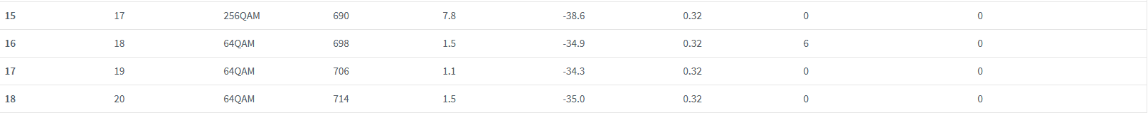

Erhebliche Verbesserung brachte die Deaktivierung der DVB-C Tuner | Live-TV. Das feature benutze ich nur selten, wenn ich mit VLC Player aus den öffentlich rechtlichen komplette Sendungen mitschneide, die aus urheberrechtlichen Gründen nicht in den Mediatheken verfügbar sind und auch nicht gestreamt werden. Bei Bedarf bleibt die Option erhalten, aber 99% des Jahres ohne Nutzen.
Nach Deaktivierung von DVB-C steigen auch die Anzahl der Kanäle in Empfangsrichtung von 18 auf 23 Kanäle.
Bei mir ist der Kanal 6 Frequenz 594 MHz nun der einzige Kanal mit erheblichen nicht korrigierbaren Fehlern.
