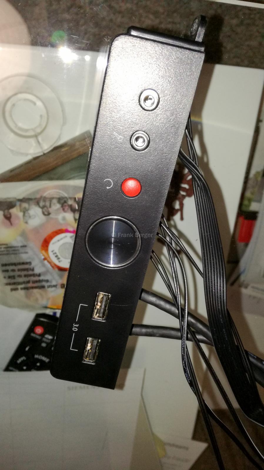

Grüße euch alle,
ich hoffe das ich richtig bin mit meinem vorhaben. Ich möchte gerne mein Corsair Carbide Series Air 240 aufgeben, weil ich einfach nie so richtig zufrieden war.
Die Window Tür beispielsweise geht zwar zu aber sie drück an den anschlüssen des Wasserkühlers von der Grafikkarte.
Mann kan die Lüfter regeln wie man will man höhrt Sie immer.
Ich kann den Front USB nicht nutzen da ich das Kabel nicht vernünftig legen kann.
Pumpe höhrt man ständig (Magicool DCP450)
Ich schaue seit dem Release schon immer nach dem Nano S und letztes Jahr im Dezember hab ich dann zugeschlagen. Da ich jetzt schon ein neues System für ein Freund in ein Nano S einbauen durfte und von dem Platzangebot so begeistert bin kommt nun langsam mein System dran.

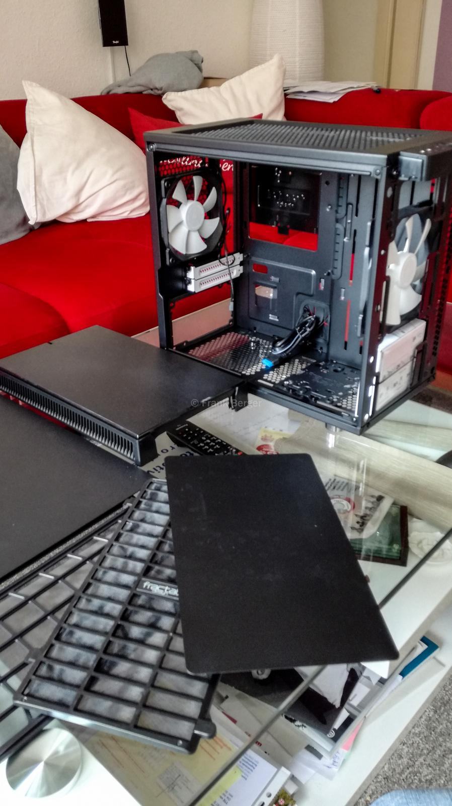

Heute habe ich mal angefangen alle zu zerlegen

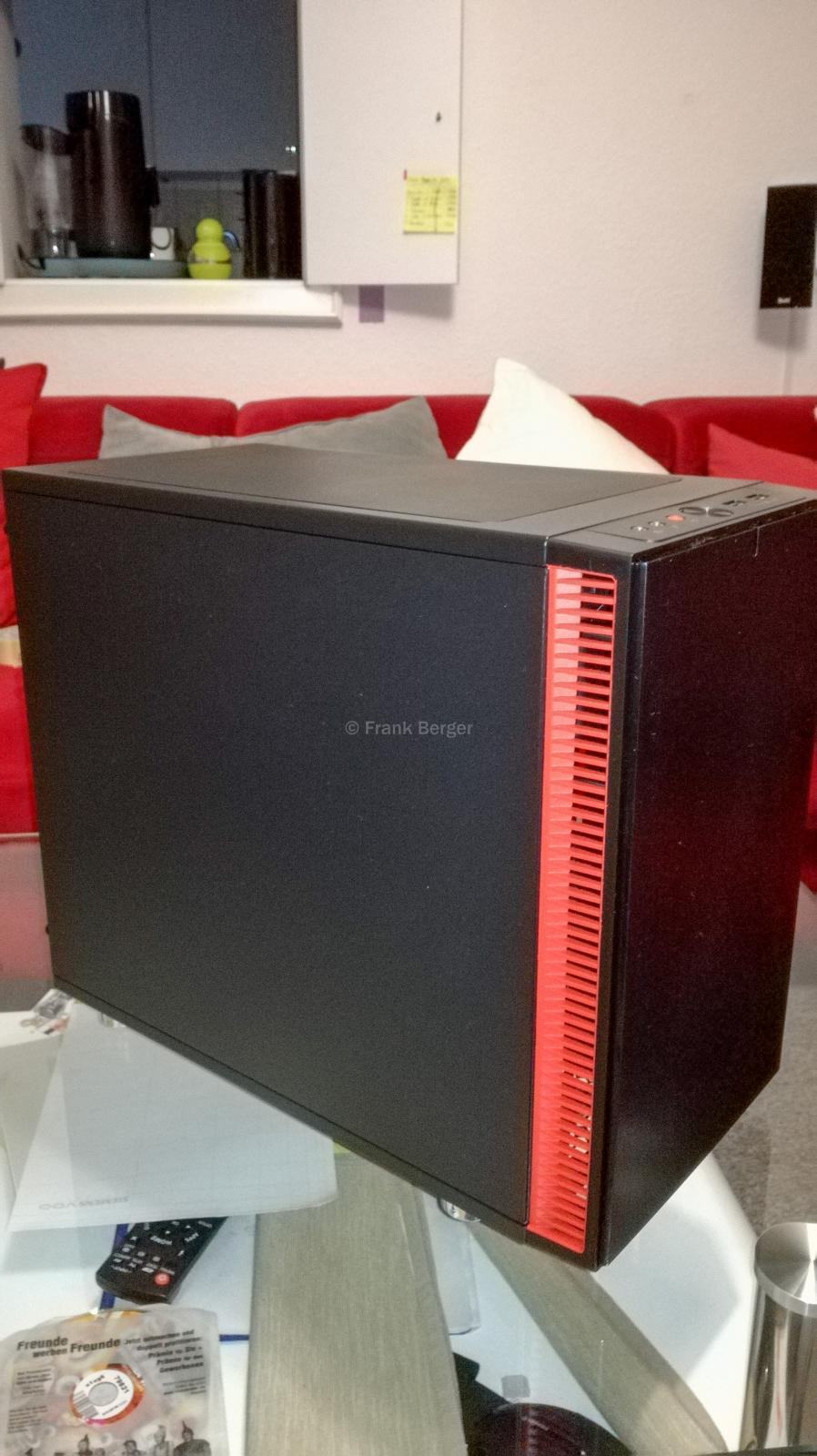

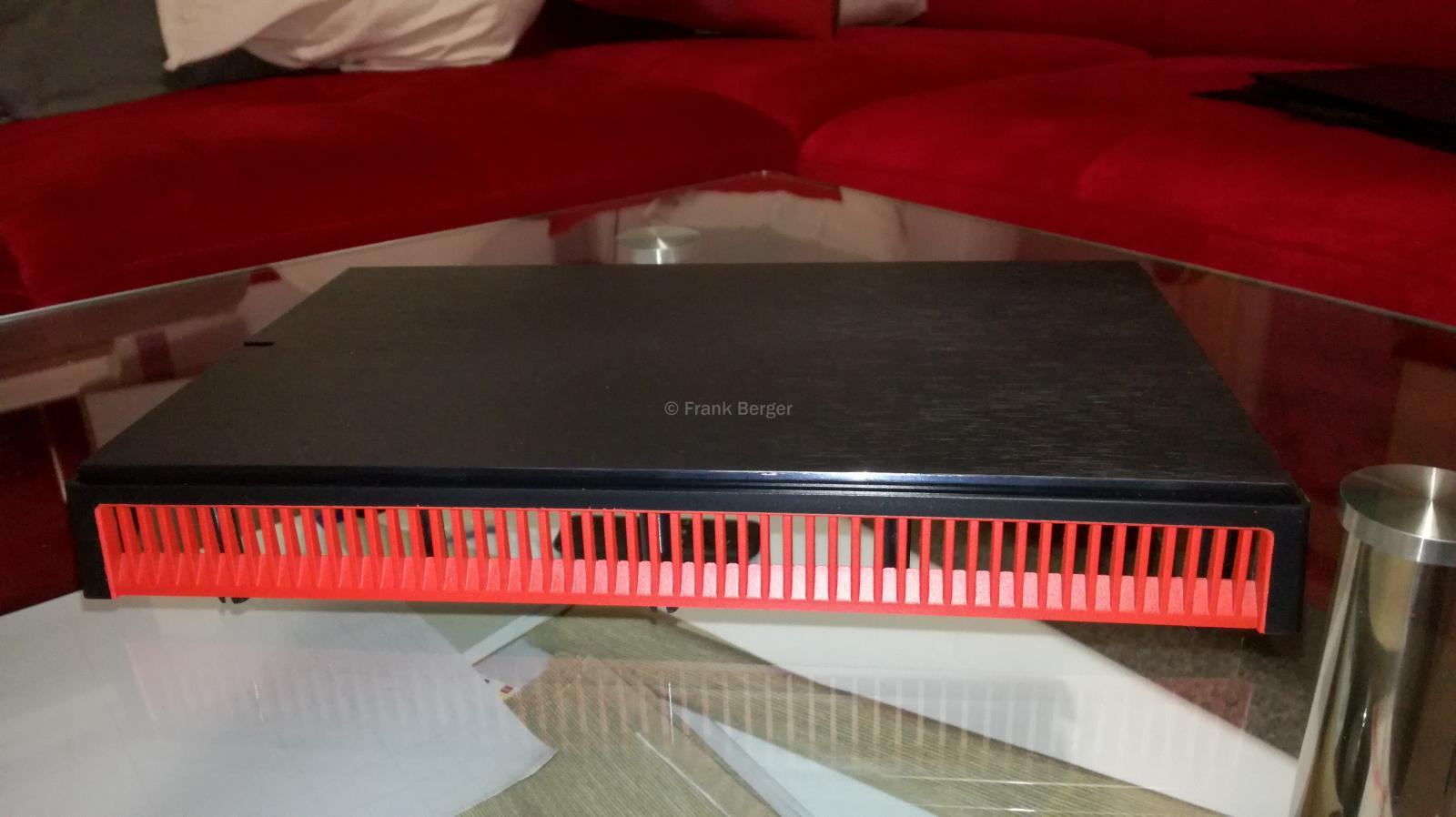

Dann habe ich gedacht schön wäre es doch wenn der Grill von der Front rot wär, abgeklebt lackiert. Ich mach da gar nicht lange rum. Reset Button direkt mit :)
