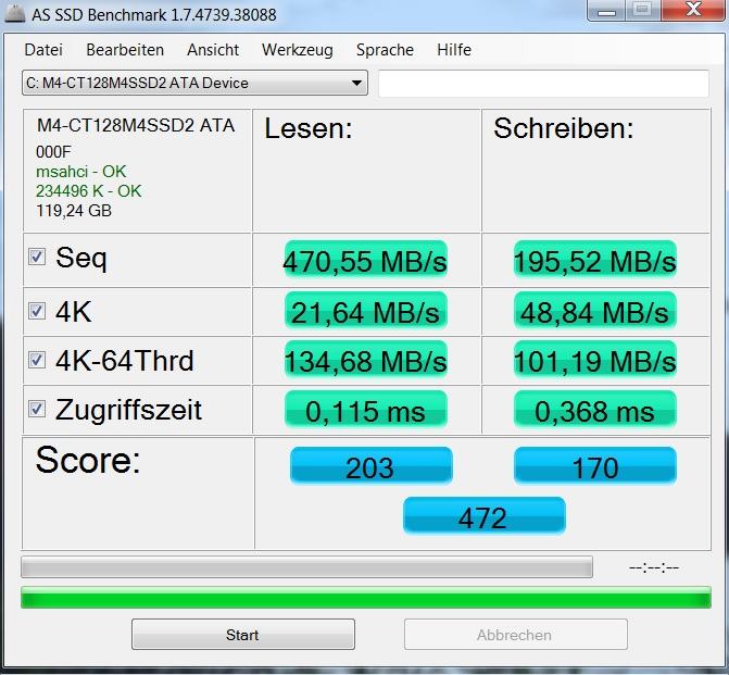

Ich hab 000F drauf auf meiner 128er seit heute, hatte vorher auch die aktuellste drauf:
Auch aus dem Grunde das sie wohl die Beste ist, ich habe locker die Hälfte frei bei meiner 128er; sind 63,4GB frei aktuell von 119 GB
CrystalDiskInfo sagt 98% genauso auch SSDLife Pro, laut letzteren wird sie 2022 sterben Anfang Oktober :wink:
Ich habe allerdings auch schon deutlich höhere Scores an 6GB/s gesehen im Netz, keine Ahnung woran das liegen soll, Kabelwechsel bringt auch nix:
Crucial M4 128GB, AS SSD Benchmark vermutlich @SATA I oder II
Um die 800 wären wohl normal, ich hab hier aufgerundet 500, ob da noch mehr gehen sollte kein Ahnung.
Ein Wechsel von AMD-SATA (AHCI) auf Windowstreiber bringt auch nicht wirklich etwas, an TRIM b.z.w. fehlendem Trim wird es wohl zumindest bei mir nicht liegen, sollte sie mit AMD-Treiber sowie dem 9xxer Chipsatz eigentlich haben.
Beim Windowstreiber bleib ich nun dennoch, sonst muss ich mein LG BH10LS38 im IDE-Modus laufen lassen damit mein Crossgeflashdes H10A zum H10N auch in EAC läuft.
Gruss Dennis50300
Wie bessere Benchmarkwerte auf Deinem AMD System bekommen kann, habe ich Dir im anderen Thread schon geschrieben und hier noch mal. Alle Energiesparmaßnahmen der CPU deaktivieren und den Takt festsetzen, wie man in diesem Beitrag bei CB sehen kann.
Also "Höchstleistung" allein in den Energieeinstellungen der Systemsteuerung bringt bislang garnix.
Wird wohl vermutlich an anderen Energiesparoptionen kleben aus dem Bios, C'n'Q ist ja normalerweise essig wenn der auf Höchstleistung steht. (taktet dann ja nicht runter, kann man nett sehen mit HWMonitor an der VCore und mit CPU-Z)
Gruss Dennis50300
Hast Du den mit den entsprechenden Einstellungen nun die gewünschten Benchmarkergebnisse bekommen? Wie alltagstauglich solche Einstellungen sind, steht natürlich auf einem anderen Blatt.
Ich komme auf knapp 800 Punkte mit dem 900er Chipsatz.
In meinem Sammelthread habe ich noch zwei Ergebnisse mit älteren Firmwares.
Jeder Durchlauf wurde mit 4.2GHz und fixiertem Takt gemacht.
Gesendet von meinem Nexus 4 mit der Hardwareluxx App
Die Punkte am Ende sind eigentlich total egal und werden von zu viele anderen Werten beeinflusst. Wichtiger ist z.B. ob Du seq. Lesend über 500MB/s kommst und wie die Werte bei 4k sind, daran sieht man, ob die Energiesparmaßnahmen noch bremsen.
