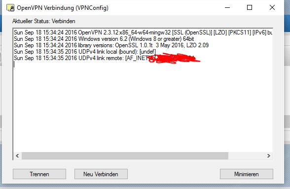

Screenshot:
Bevor das kommt soll ich User und Pass eingeben. Keine Ahnung woran es liegen kann. Bei meinem Kollegen geht es auch nicht von zuhause. Er nutzt Mac mit Tunnelblick und auch dort steht "Auf Serverantwort warten.."

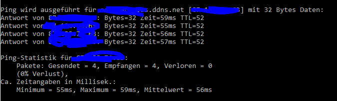

Pingen kann ich die DynDNS allerdings ohne Probleme:

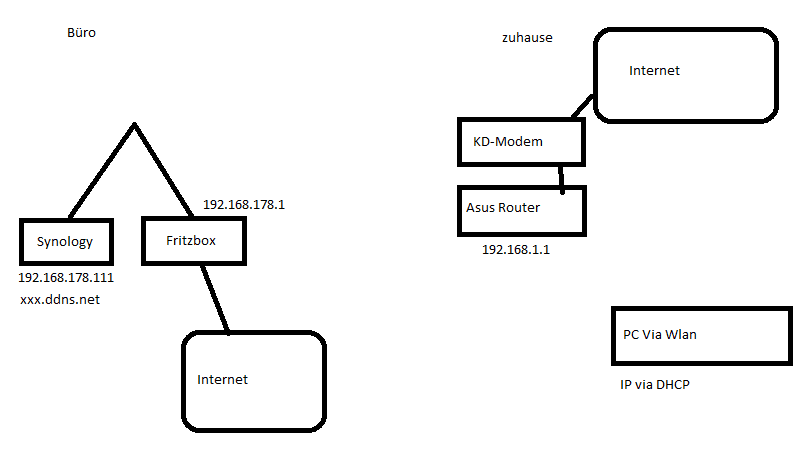

Skizzier doch bitte mal, wie die syno a) im lokalen Netz hängt und b) die Verbindung zum Internet hergestellt wird. Stichwort feste IP, dynDNS, Firewall dazwischen usw.
Dann wäre noch interessant, wie du dann von zu Hause versuchst drauf zu kommen.

Hoffe das reicht :d
Wie gesagt, kann die DS ja auch pingen...

Das VPN der Fritzbox funktioniert nicht im Standard-IP-Bereich 192.168.178.xxx
AVM weist explizit in ihrer Anleitung darauf hin, dass sich die FritzBoxen in unterschiedlichen Netzen eingerichtet sein müssen und der originale ...178.0 Bereich gemieden werden soll.
Aber wieso hat es dann funktioniert als ich meinen Laptop im Büro mit dem Mobile Hotspot des Handys verbunden habe?
Und auf die Fritzbox will ich doch gar nicht zugreifen!? Dort wird doch lediglich der Port 1194 an die DS weitergeleitet!?

Das mit dem Ping heißt gar nichts. Ggf. antwortet die Fritzbox (schon schlimm genug) oder ein ganz anderer PC, wenn sich die IP im Büro zwischenzeitlich geändert hat...
Das mit dem 192.168.178.x-Netz ist nicht der Fehler. Zumindest nicht wenn Du das nicht AUCH irgendwo zu Hause hast... Du darfst halt auf beiden Seiten keine identischen Subnetze haben. Und ich hoffe, du nutzt nicht parallel das VPN der Fritzbox.

Sun Sep 18 18:20:57 2016 WARNING: No server certificate verification method has been enabled. << Hat das evtl. etwas zu bedeuten und kann mir helfen?

Wie kann ich denn herausfinden, welches Gerät auf den Ping der DDNS antwortet?

Wenn du die ICMP-Dinger nicht forwardest, kann eigentlich nur die Fritzbox antworten. IPv4 mal unterstellt.
