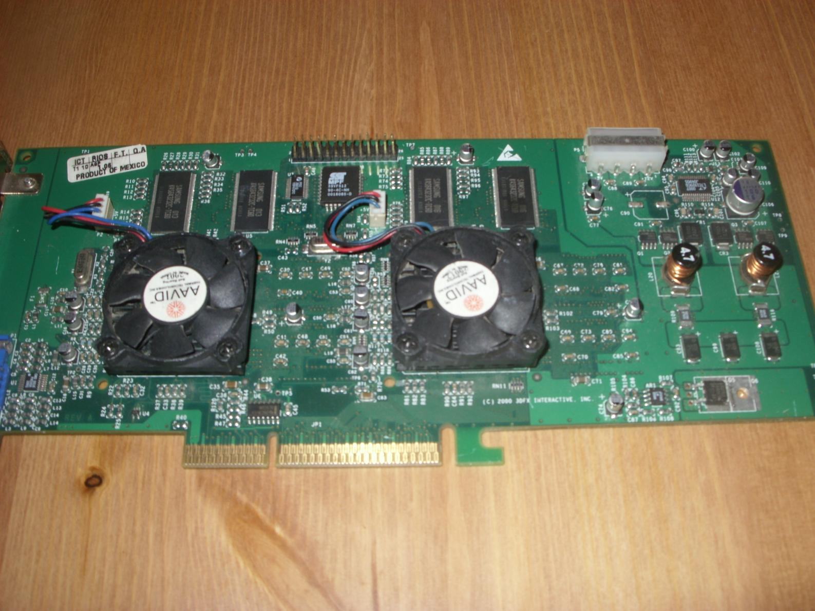

Ein kleines Update ...
Wenn ich mir einfach mal ein Bild einer funktionierenden Karte angesehen hätte, dann hätt ich den Fehler schon eher gefunden ...
Hier ein Pic meiner Karte ...
Wie man sehen kann fehlt der Elko C90 unter dem Stromanschluß. Wurde in einem anderen Forum von einem Voodoo-Crack freundlicherweise darauf aufmerksam gemacht.
Wird wohl der selbe sein wie der daneben, also was ich erkennen kann 16V 100µF. Das sind SMD Elektrolytkondensatoren die "Surface mount" auf die Platine gelötet werden. Nachdem der recht groß ist kann man das recht easy anlöten. Kostet nur ein paar Cent das Ding. Falls nicht mehr kaputt ist könnte die Karte dann wieder laufen.
Ne, ist ein 470er mit 6V ... wie man hier sehen kann. Kostet aber eh nicht die Welt, genauso wie die kleinen 10µF 16V. Kosten bei Ebay eh nicht die Welt.

Ob ich mir das selber zutraue ... keine Ahnung. Hab zwar schon ein paar Elkos auf MB's getauscht, daß war es aber auchs schon.
Hab vorhin mal auf ner Page gesehen, daß die Karte bei einem auch ohne diesen Elko funktioniert. Zumindest anspringt und ein Bild zeigt.
Aber das Ding wieder anzulöten kann wohl erstmal nicht schaden.
falls alle stricke reißen kann man auch (nicht zu dünne!) kabel anlöten und dann den elko ran, das sollte für jeden machbar sein.
Schick sie her, falls du dich nicht traust. Ich hab glaub ich sogar passende da.
Falls du keinen passenden Kondi hast, kannste auch nen ähnlichen nehmen, z.B. mit 10 V und 1000 µF. Das stabilisiert sogar etwas besser. Nur geringer sollte die Spannung und die Kapazität nicht sein.
Solange der linke VSA100 nicht beschädigt ist, läuft die Karte, wie viele Tests ergeben haben. Man kann sogar die Hälfte des RAMs und den rechten VSA100 entfernen und die Karte wird noch laufen. Dann erhält man quasi ne Voodoo 4 :d
Ja, daß hab ich im Voodoo Alert mal gelesen glaub ich. Hatte nur noch die Hälfte der Karte und sie funktionierte trotzdem einigermaßen.

Ne danke, bin schon im Net fündig geworden. Und wie gesagt, hätte ich mir SOWAS gleich angesehen, wäre auch mir aufgefallen, daß da bei meiner was fehlt ... naja, ein Blinder mit Krückstock halt :fresse2:
Nochmal zum Thema SMD ... den müsste man theoretisch auch mit nem leitenden Kleber wie Elecolit kleben können. Ist das ratsam? Hab mir zwar ein paar SMD Pages reingezogen, aber am besten scheint es wohl mit ner SMD-Lötpaste zu funzen. Mit Lötkolben auf der Platine aufbringen, SMD aufsetzen und fertig. Müsste ich vorher mal auf nem Schrottboard testen, da ich in diesem Punkt Laie bin.

@TheAcaciaStrain
Kleben ist nicht ratsam,es sollte schon gelötet werden. Die dafür vorgesehenen Lötpads sind eigentlich groß genug, um da auch mit nem normalen Lötkolben rankommen zu können.
Am einfachsten ists, das Lötpad vorzuverzinnen (eventuell vorher mit z.B. Alkohol vom alten Flußmittel befreien), den Kondi aufzusetzen und dann das Zinn verlaufen zu lassen.
Gibt das mit der Kabellänge nicht Probleme mit dem Widerstand?
Der Widerstand bei der geringen Kabellänge ist eigentlich zu vernachlässigen, wenn du jetzt meterweise Kabel dranlötest bekommste probleme aber nicht bei einer 10 cm oder ähnlichem.
Ach was. Nimmste halt 10 mm² Cu oder so :d Wie war das? Großer Querschnitt = kleiner Widerstand oder so ;)
Spaß beiseite: Ein Stückchen Litze würde die Funktion der Karte bzw. des Kondis nicht beeinflussen, weder durch den Drahtwiderstand, den kapazitiven Blindwiderstand noch durch diverse andere Wechselspannungseffekte, denn die treten bei Gleichspannung dummerweise gar nicht erst auf.
Ich werd mich daran halten was du gesagt hast ... danke für den Tipp. Mal sehen ob es mit den SMDs so hinhaut wie ich es mir vorstelle.
