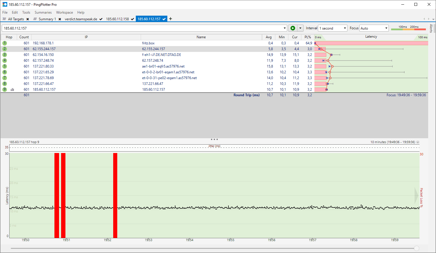

Ich schließe mich mal an. Ebenfalls Telekom Kunde und abends hab ich ständig Packet Loss beim zocken. In Heroes of the Storm fliege ich ständig aus dem Game, weil die Leitung für einige Sekunden Packet Loss über 30% hat.

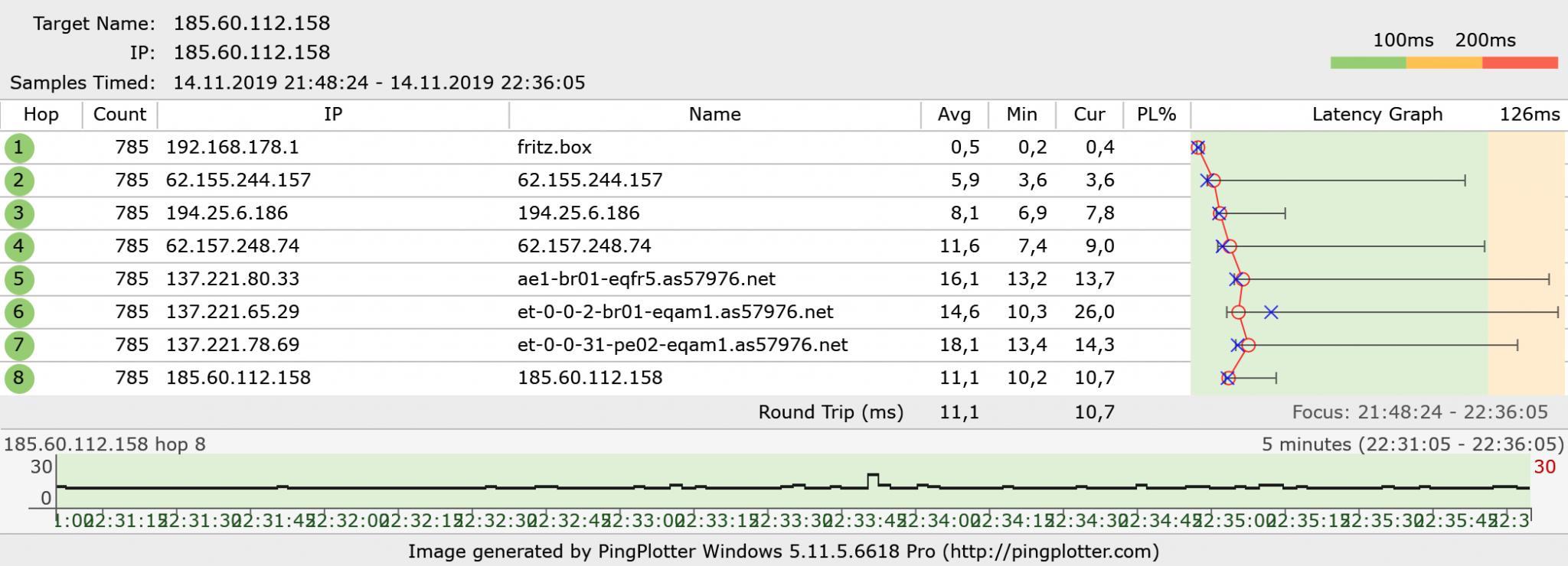

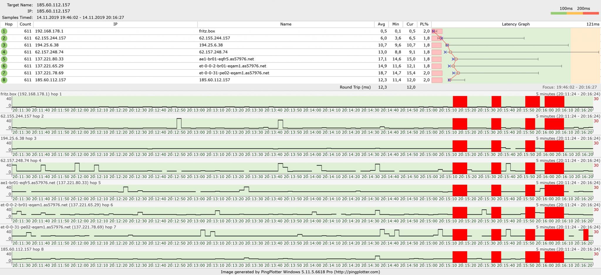

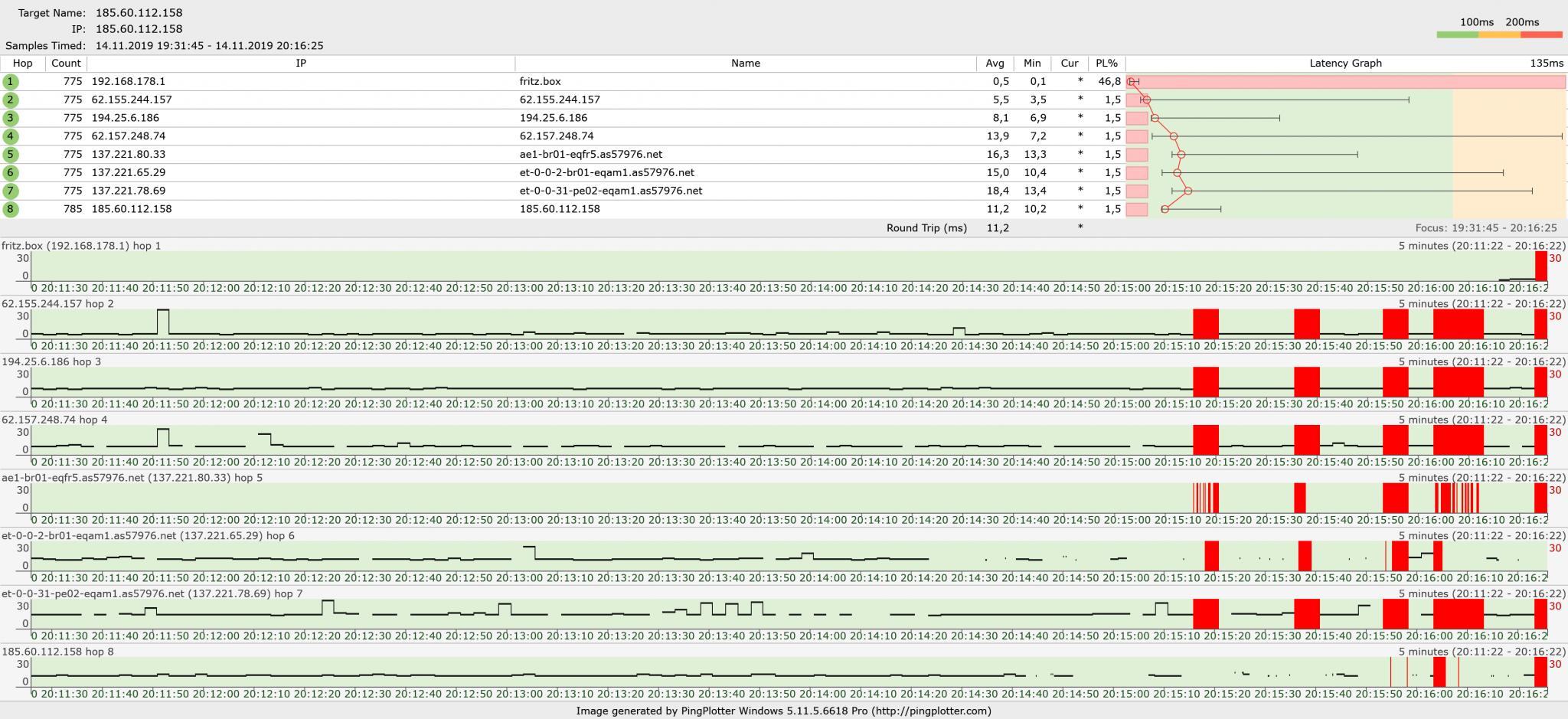

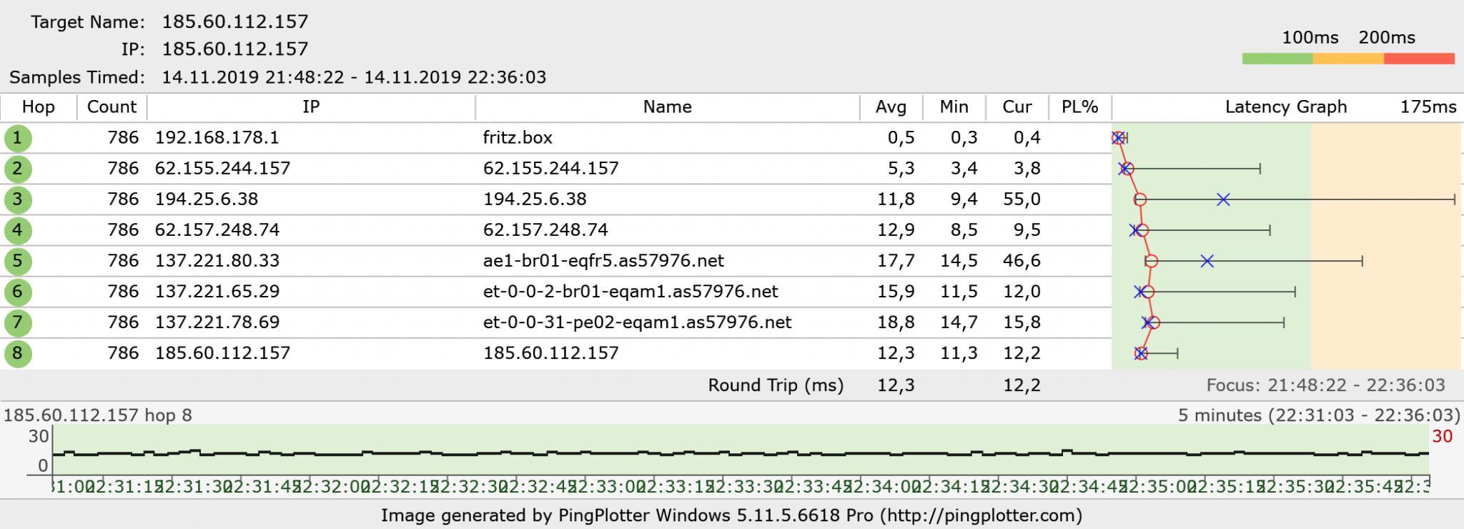

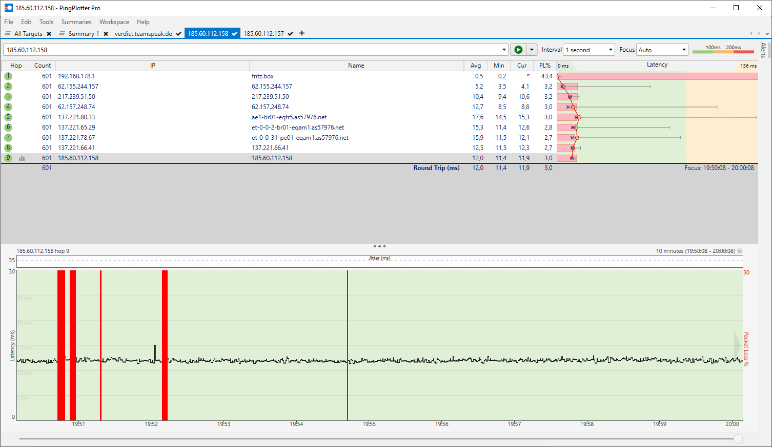

Hier ein paar Beispiele aus dem Pingplotter. Ziel sind die Gameserver von Heroes of the Storm.
Aktuell läuft es ohne Störung:

Hi,
die ersten beiden Bilder zeigen klar ein Problem an entweder deiner Fritzbox oder an der Verbindung zwischen Fritzbox und dem ersten Router der Telekom.
Sofern sich Paketloss in einem Traceroute von einem definierbaren Punkt an bis zum letzten Hop fortsetzt, ist in der Regel der erste Punkt, wo der Loss auftritt, das Problem.
Übrigens falls Loss auf einem Router mitten in einem Traceroute auftritt, aber auf keinen weiteren Hop, so ist das kein Indiz für Paketloss oder eine Überlastung! Es zeigt lediglich, dass der entsprechende Router gerade keine Lust hat auf Pings zu reagieren. Router sind zum Routen da, und nicht um Pings zu beantworten. Daher werden diese nachrangig bearbeitet.
@Seratio:
Ja bei den ersten beiden Screenshots scheint das Problem direkt nach der FritzBox aufzutreten. Ich hatte auch Aufzeichnungen, wo das Problem erst beim dritten oder einem späteren Hop auftritt und sich bis zum letzten Hop fortsetzt. Nebenbei angemerkt, wir zocken im TS mit 5 Leuten, aber kein anderer hat diese Probleme (3 mit Telekom Leitung).

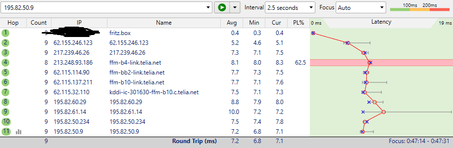

Habe gerade noch mal die FF14 Server probiert. Kann mir jemand die Ergebnisse verständlich erklären, die Telia Geschichte ist mir klar, aber warum habe ich bei Hop 2 und 3 100% Paketverlust, diesen sehe ich über Pingplotter komischerweise nicht.

Ich würde ja tippen (wie weiter oben schon erwähnt) das die Telekom Server einfach die Pings verwerfen wenn dafür gerade keine Kapazitäten vorhanden sind. Einfach weil Pings ggü. normalem Traffic nachrangig behandelt werden.
Moin,
im Grunde genommen, hast du bis zum Ziel maximal 1% Paketloss. Denn letztendlich zählt nur der Wert auf dem letzten Hop. Sollte der Loss früher anfangen, ist das halt ein Indiz für Probleme auf einem Router oder Peering.
Loss auf Routern auf dem Weg zum Ziel kann eben mehrere Ursachen haben:
a) Überlastung
b) Policer, welche die anzahl an maximalen Pings pro Sekunde über alle Anfragen hinweg begrenzen
c) Firewallregeln, welche Pings komplett verbieten. ( möglich z.B. bei Hop 2 und 3 )
Bei der Telekom gibt es noch den Sonderfall, dass diese Transfernetze teilweise nicht Routen. In diesem Fall bekommst du zwar bei einem Traceroute initial eine Antwort vom entsprechenden Router mit seiner IP zurück. Jedoch schlagen die anschließenden Pings darauf fehl, da andere Router den weg zu diesem Transfernetz einfach nicht kennen. In diesem Fall hättest du übrigens auch 100% Paketloss auf dem Hop.
Es lag bei mir am Netzwerkkabel. :hust:
Nachdem es ersetzt wurde habe ich keine "fühlbaren" Lags oder Packet Loss mehr. Jedoch verwirft meine FritzBox immer noch Ping anfragen.
Sehr gut.
Die Pingverluste der Fritze würde ich einfach mal ignorieren, sofern es wirklich nur an der Fritzbox auftritt. Auch hier gilt eben, es ist ein Router und der ist zum Routen da und nicht zum pingen ;)
