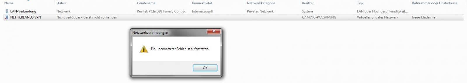

habe vor Kurzem Windows 7 neu installiert.
Wollte das VPN wieder einrichten doch jetzt bekomme ich folgenden Fehler
(das Fenster poppt auf wenn ich die Eigenschaften der Verbindung öffnen will)
Realtek Treiber ist der aktuelleste drauf 7.90.826.2014

Kannst du der Ereignisanzeige etwas entnehmen?
nach was genau muss ich da Ausschau halten?
edit Danke für den Tipp!!
Ich hab den Fehler gefunden:
Der Dienst "RAS-Verbindungsverwaltung" ist vom Dienst "Telefonie" abhängig, der aufgrund folgenden Fehlers nicht gestartet wurde:
Der angegebene Dienst kann nicht gestartet werden. Er ist deaktiviert oder nicht mit aktivierten Geräten verbunden.
seltsam, dass man für VPN Verbindungen den Telefonie dienst braucht
Und schon hast du dir selbst geholfen ;)
Die Dienste verschachteln sich oft untereinander. Bevor man nichts mehr findet, immer einen Blick in die Protokolle wagen.
