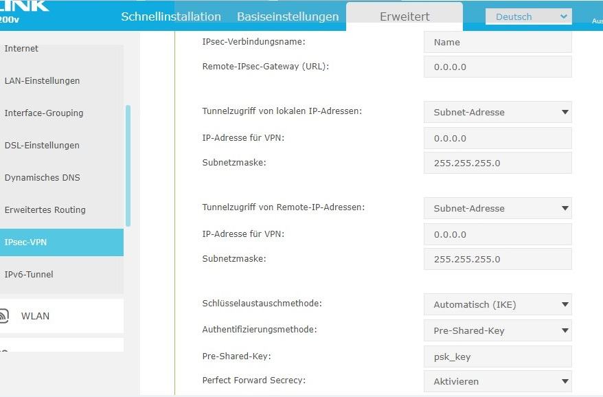

Ich wollte eigentlich bei meinem Router eine VPN einrichten, so dass ich mich im Urlaub vom Hotel WLAN aus in mein Netzwerk einwählen kann
und z.B. über ein Webinterface Filme einprogrammieren kann zum Aufnehmen bei meinem Sat Receiver uvm..
Leider kriege ich die VPN nicht hin.
Ich habe einen TP-Link Archer VR200v VDSL Router.
Dieser unterstützt IPsec-VPN.
Dort muss ich wenn ich das richtig verstanden habe aber schon die IP usw. angeben von dem Client der sich am VPN anmelden soll.
Aber woher soll ich denn das jetzt schon wissen??
Oder bin ich einfach nur zu dumm um zu kapieren wie das eingerichtet werden muss?
Hier noch ein Bild von meinen Einstellungen die ich an meinem Router machen kann:
Bin um jede Hilfe Dankbar.

Ich glaube das ist die falsche Seite,die du offen hast ist die,um mit dem Router selbst zu einem anderen VPN Server eine IPSEC Verbindung herzustellen wenn ich mich nicht irre...wenn du Pech hast blockt dein Hotel WLAN IPSec Verbindungen

Hab folgendes über vermutlich meinen Router gefunden:
It doesn't support VPN server or client configuration, just VPN passthrough
Was ist der unterschied zwischen vpn server und vpn passthrough?
Sent from android
Da hast du wohl ins Klo gegriffen - nach querlesen der BDA!
Das Teil kann zwar 10 VPNs gleichzeitig, aber:
- nur Lan2Lan Kopplung
- nur ausgehend (Initiator)
- nur IP Basierend (Beide Gegenstellen benötigen statische IP Adressen)
- die Gegenseitige Authentisierung erfolgt ebenfalls nur via IP Adresse (Beide Gegenstellen benötigen statische IP Adressen, es geht weder FQDNS noch User@Host)
Das Teil ist selbst kein VPN-Gateway/ -Server für eingehende VPN Verbindungen.
VPN-passthrough bedeutet, daß die IPSEC-Protokoll GRE und/oder AH ins LAN weitergeleitet werden. Ein dahinterliegender VPN-Server / -Gateway kann für eingehende VPNs verwendet werden. (Die entsprechden Ports müssen natürlich trotzdem auf den entsprechnden Host weitergeleitet werden oder ggf. muß das VPN Gateway auch als exposed Host in eine virtuelle DMZ gestellt werden.)
