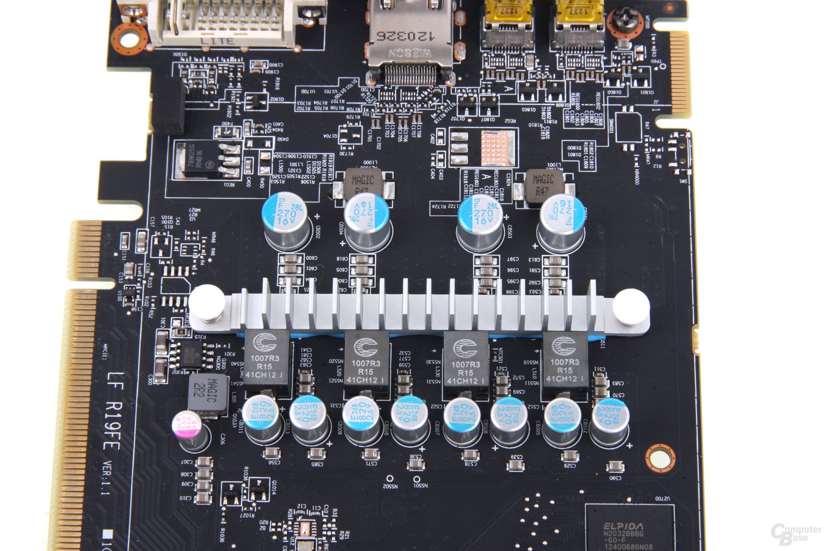

Der Kühler, der auf den VRMs verbaut ist, ist vielleicht doch etwas mickrig, siehe hier: http://pics.computerbase.de/4/6/1/5/8/14.jpg
Vielleicht bau' ich das Ding doch noch einmal auseinander und ersetze den kleinen VRM-Kühler durch etwas leistungsfähigeres. Hat da jemand nen guten Vorschlag?

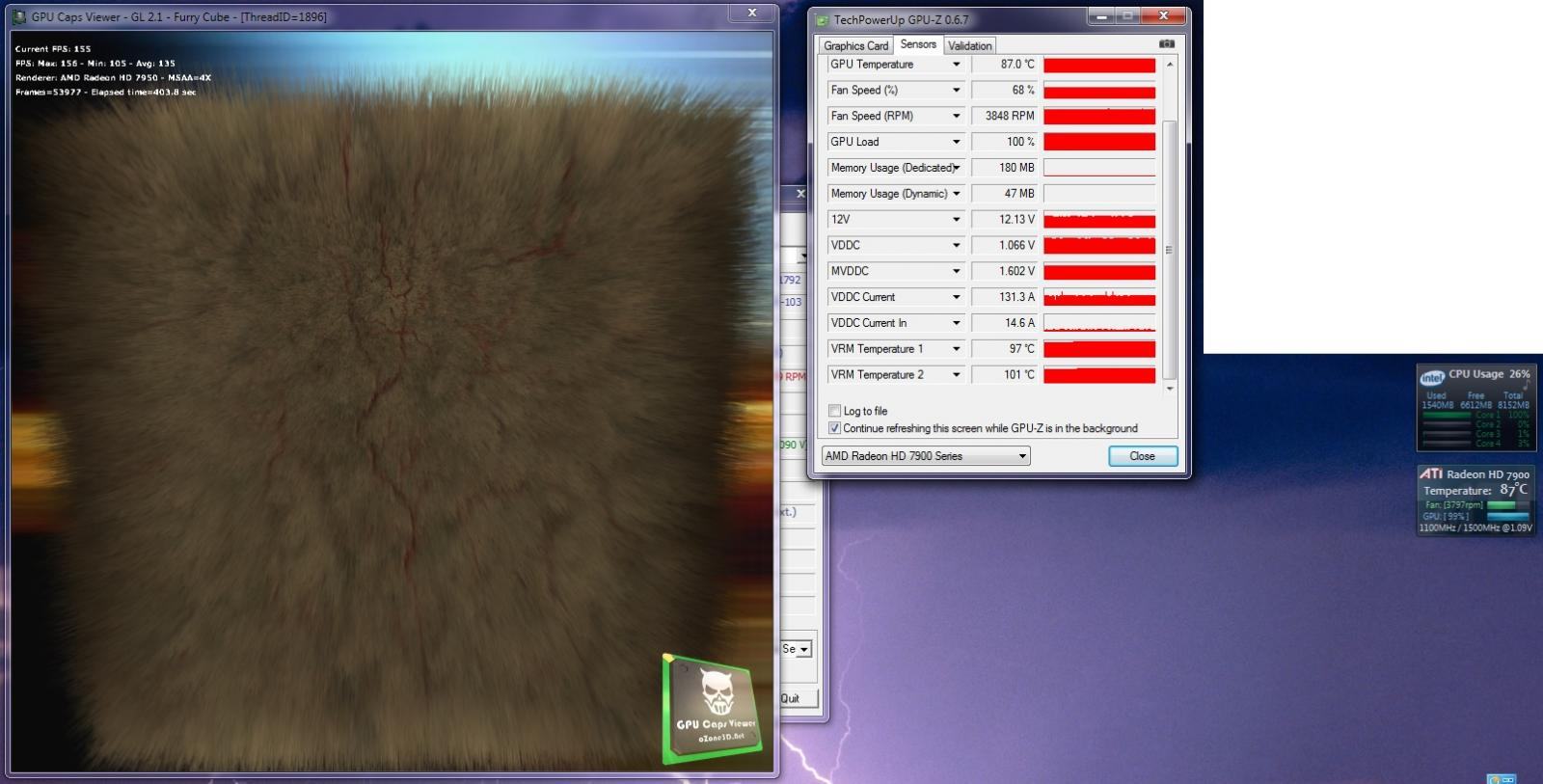

101°C max 1100/1500mhz

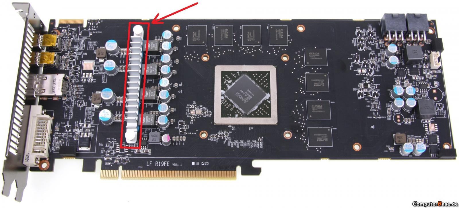

Habt ihr 'ne Idee, womit ich den original verbauten VRM-Heatsink (siehe Bild) ersetzen kann?
Am liebsten wäre mir eine Lösung, bei der ich den Kühler durch die Löcher im PCB befestigen kann. Dann kann es auch etwas schwerer sein, am besten aus Kupfer.

Bei der Montage vom kleinen Peterli blieb genau dieser verschraubbare spawa Kühler übrig. Zu deinem board layout sieht solcher Typ ganz brauchbar aus mit Lochabstand ~82mm. Viel Luftbewegung braucht man natürlich trotzdem. Ich halte meine 7970er noch ganz gut unter 64° gpu temp und vrm sind dann 68°. Wenn ich noch seitlich belüfte, ändert nicht mehr viel an den sensoren temps bei mir. Aber wegen der kühlerer NB und ram vom mainboard sowie der Graka Oberseite bringt ein leiser 120er auch noch Mal seinen Beitrag. Bin noch etwas unter deiner Spannung, sonst muss ich mehr durchpusten...1200/1800 läuft se derzeit.

Der Lochabstand für den Kühler, den ich ersetzten möchte, beträgt 73 mm. Leider scheint es nichts Passendes zu geben, so dass ich entweder die kleinen Enzotech MOS-C1 benutzen oder selbst etwas basteln müsste - einen größeren Heatsink zu zersägen und die passenden Löcher zu bohren, würde ich wohl hinbekommen. Irgendwie finde ich das nämlich schon ganz schön unverhältnismäßig, für die MOS-C1 (20 Gramm Kupfer) 10 Euro zu bezahlen. Dazu kommen dann noch die Versandkosten, weil ich keinen Laden in ganz Berlin finden kann, der die Dinger führt...
