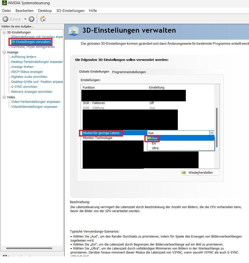

Lösung 2: In der Nvidia Systemsteuerung den Energieverwaltungsmodus von "normal" auf "maximale Leistung bevorzugen" stellen.
Dies beendet das flackern auch. Aber Achtung, erst nach dem Neustart von Windows! Vorher scheinen einige Eigenschaften des Leistungsmodus nicht zu greifen.
Die Krux am Leistungsmodus ist jedoch, dass sich die GPU nicht mehr automatisch runtertaktet im idle und somit 40W anstatt 20W im idle verbraucht. Zudem schalten sich die Lüfter im idle auch nicht mehr automatisch aus, sondern laufen permanent in der hardware bedingten niedrigsten Geschwindigkeit von 1000U/min. Lässt sich im Afterburner auch leider nicht überschreiben.
