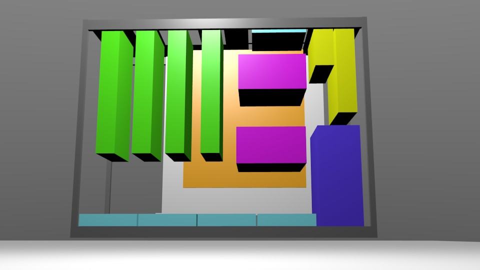

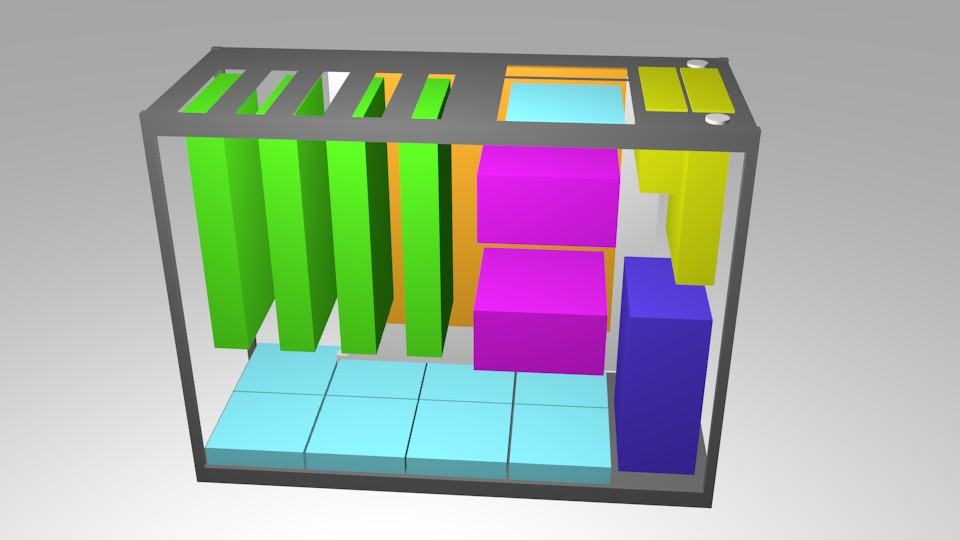

ich bin schon seit längerem auf der Suche nach einem Gehäuse, mit dem man 4 Grafikkarten gut unter Luft kühlen kann. Ich brauche das Ding vor allem für 3D-Rendering, insofern spielt SLI/CF keine Rolle für mich.
Da es leider das TJ12 (2011) von Silverstone nicht auf den Markt geschafft hat und es bis jetzt (vielleicht ändert sich das mit der heurigen Computex???) auch kein ähnliche Gehäuse gibt, ist meine Frage, ob auch eventuell andere Luxxer gern ein solches Gehäuse hätten und ob man sich dabei nicht vielleicht zusammentun könnte - wenn ca. 10 Stück davon bei einem Modder in Auftrag gegeben werden, dann ist das vielleicht für ca 500-600.- Euro pro Gehäuse machbar (mit 2-3mm starken Alu usw).
Hier habe ich einen groben Entwurf gemacht, wie ich mir das ca vorstelle:
![CustomCase.jpg CustomCase.jpg](https://www.hardwareluxx.de/community/data/attachments/206/206877-807beafa0a56dd283cf430407181552f.jpg)
![CustomCaseII.jpg CustomCaseII.jpg](https://www.hardwareluxx.de/community/data/attachments/206/206847-67c8fc9ac97b92bc41b6f9092388abe5.jpg)
![CustomCaseIV.jpg CustomCaseIV.jpg](https://www.hardwareluxx.de/community/data/attachments/206/206920-6e54011b518b5b61f3a3bfca832128f8.jpg)
Für Kritik, Anregungen und Verbesserungsvorschläge bin ich immer zu haben.
Dieses Modell beruht auf auf der Annahme, dass 4GPUs (grün), 9x120mm Lüfter (türkis), ein Dual-Sockel-Board (orange mit den 2 pinken Kühlern) und ein PSU (blau - bis zu 22cm Länge), ein optisches Laufwerk und eine Lüftersteuerung (gelb) verbaut werden können. (Die Beschränkung auf 4 GPUs beruht daher, dass man ansonst fast sicher ein zweites PSU braucht... dann wird die Sache schon wieder komplizierter).
Damit die GPUs gut mit Luft gekühlt werden können, sollen sie mit Abstand oben am Top-Panel montiert und per Riser-Cable mit den PCI-e Slots am MB verbunden werden.
Das PSU soll so montiert werden, dass I/O Schalter und Netzteil-Stecker nach unten hin schauen - das sollte keine Problem sein, wenn man das Case auf Rollen stellt (sollte sich dann mit dem Netzkabel ausgehen - ansonst müsste man das PSU einfach ein wenig höher montieren).
Insgesamt hätte das Gehäuse nach diesem Modell ungefähr folgende Maße: 60(T)x47(H)x25(B)cm
Wenn jemand von Euch Interesse an einem solchen Projekt hat, dann einfach hier posten oder mir eine PN schicken.
Wie gesagt - falls es mehrere Interessenten gäbe, würde ich mit einem Gehäuse-Modder in Kontakt treten und mal verhandeln, was hier zu welchem Preis möglich wäre.
