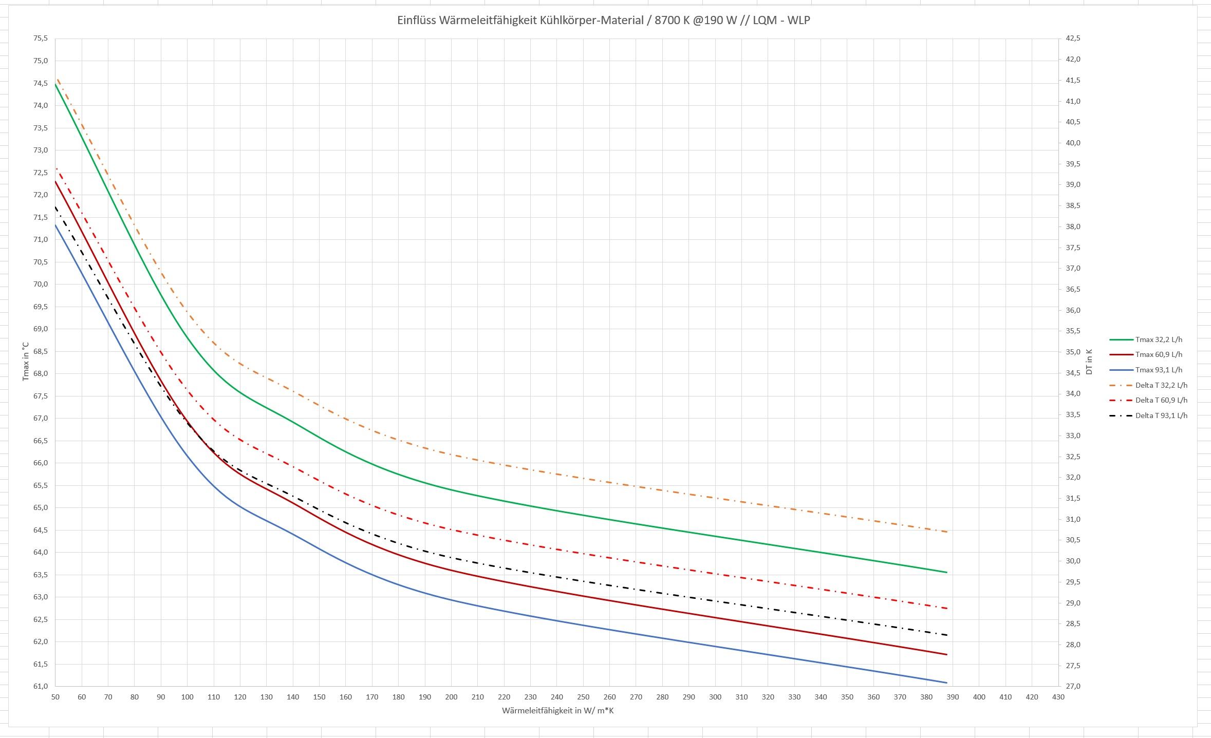

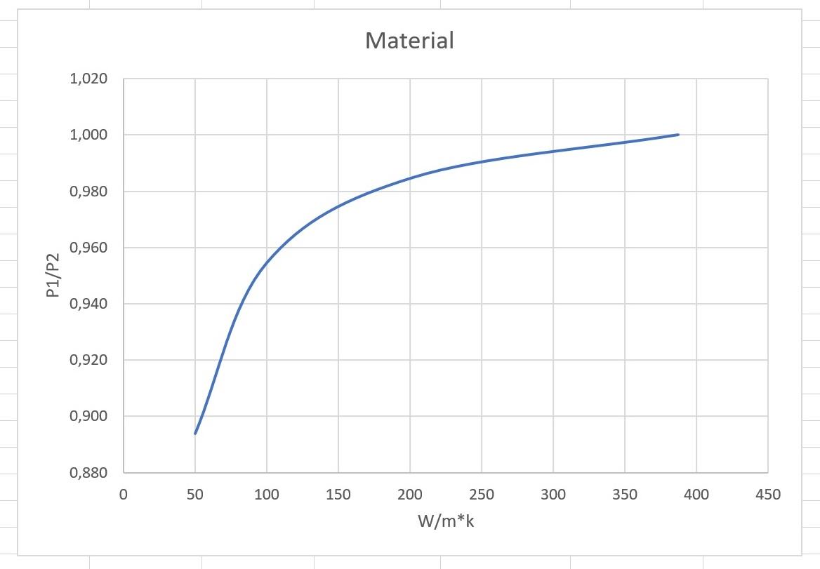

Mal eine Ergänzung, die Wärmeleitfähigkeit wird massiv überschätzt:
Bild 1
Radiator
Bild 2
Kühler
Der Durchfluss bringt wesentlich mehr als unsinniges Silber. Selbst Aluminium schneidet noch sehr gur ab.
